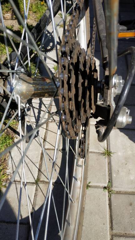

Siedlak Opublikowano 20 Kwietnia 2020 Opublikowano 20 Kwietnia 2020 Witam wszystkich. Na początek jestem tu nowy i wiele spraw jest dla mnie obcych. Niedawno znalazłem rower podarowany od brata i postanowiłem go zreanimowac w taki sposób żeby mógł jechać do przodu skręcać i hamować. Rower leżał ponad 5lat nie użytkowany więc trochę pracy jest. Czeka mnie wymiana napędu i na tym chciałem się skupić. Jest tam wolnobieg 5 rzędowy chciałem wrzucić 6 rzędowy i tu powstaje najważniejsze pytanie czy da radę zrobić taki manewr bez wymieniania koła na kasetę. Chodzi żeby jedno odkręcić drugie przykręcić. Z tego co czytałem 5 rzędowy ma 30mm szerokości a 6 32mm więc dużej różnicy nie ma a u mnie miejsce jest. Zestaw jaki mnie interesuje to korba FC-TY301 wolnobieg SHIMANO MF-TZ50 łańcuch Nexelo - YBN przerzutka TOURNEY TY-300/TX-35. Dodam że to ma być rower budżetowy na wyjazdy z córką po leśnych ścieżkach nie eksploatowany mocno drugi rower na samodzielne wypady w las jest już na oku 😉
PiotrekGT Opublikowano 20 Kwietnia 2020 Opublikowano 20 Kwietnia 2020 Wolnobiegi wsytepują 7 a nawe 9 rzędowe, te drugie kosztują blisko 100zł, zależy czy jest ci to potrzbne, przerzutka 7rz zadziała z manetką 9rz i będziesz miał 9 przełożeń, zależy czy jest Ci to potrzebne czy nie. Co do szerokości wolnobiegu, jest on nakręcany więc nie ma żadnych problemów z montażem, jedyne ograniczenie jakie widze to miejsce w ramie, skoro mówisz, że jest to nie widzę przeszkód żeby zamontować. Do takich budżetowych rowerów wg mnie warto zaminiać jedynie konieczne rzeczy (zużyte) na jak najtańsze, bo często gęsto jedna rxzecz może kosztować więcej niż cały ten rower.
Siedlak Opublikowano 20 Kwietnia 2020 Autor Opublikowano 20 Kwietnia 2020 Na moją jazdę liczba przełożeń jest wystarczająca nie więcej niż 7 w ostateczności miejsca mam tyle
PiotrekGT Opublikowano 20 Kwietnia 2020 Opublikowano 20 Kwietnia 2020 Spokojnie wejdzie, swoją drogą ile cie wyniesie ta inwestycja?
Siedlak Opublikowano 20 Kwietnia 2020 Autor Opublikowano 20 Kwietnia 2020 Tak jak mówiłeś jest to rower budżetowy więc nie będę wkładał deore tylko tani sprzęt Shimano zakładam że ze wszystkim wydam 150zl no jeszcze będzie trzeba zobaczyć jak suport więc myślę że górna granica to 200zl
PiotrekGT Opublikowano 21 Kwietnia 2020 Opublikowano 21 Kwietnia 2020 To w granicach rozsądku, można działać
