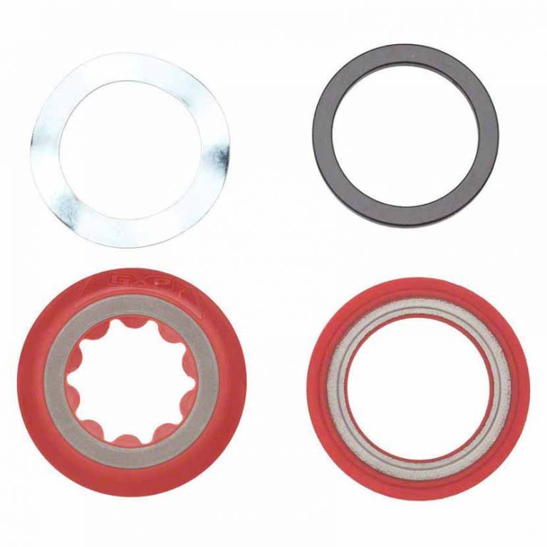

SevenHeaven Opublikowano 16 Kwietnia 2020 Autor Opublikowano 16 Kwietnia 2020 A jak to wygląda w przypadku tego Ninja z uszczelnieniem? Widzę że inne dedykowane do GXP mają podkładkę gwieździstą tego typu (zał. czerwona). Czy korba GXP z mufą 46mm to akurat taki rzadki zestaw, że tylko Ninja z adapterem będzie pasować?
Kruk Opublikowano 16 Kwietnia 2020 Opublikowano 16 Kwietnia 2020 Token robi po prostu bardzo dobre suporty i moim zdaniem nie warto iść w coś innego. Ten suport co Ci podlinkowałem jest stricte pod suport GXP o mufe 46mm. Ich suporty są podwójnie uszczelniane. Na pewno są jakieś inne suporty pod ten standard co chcesz, wystarczy że sobie poszukasz.
