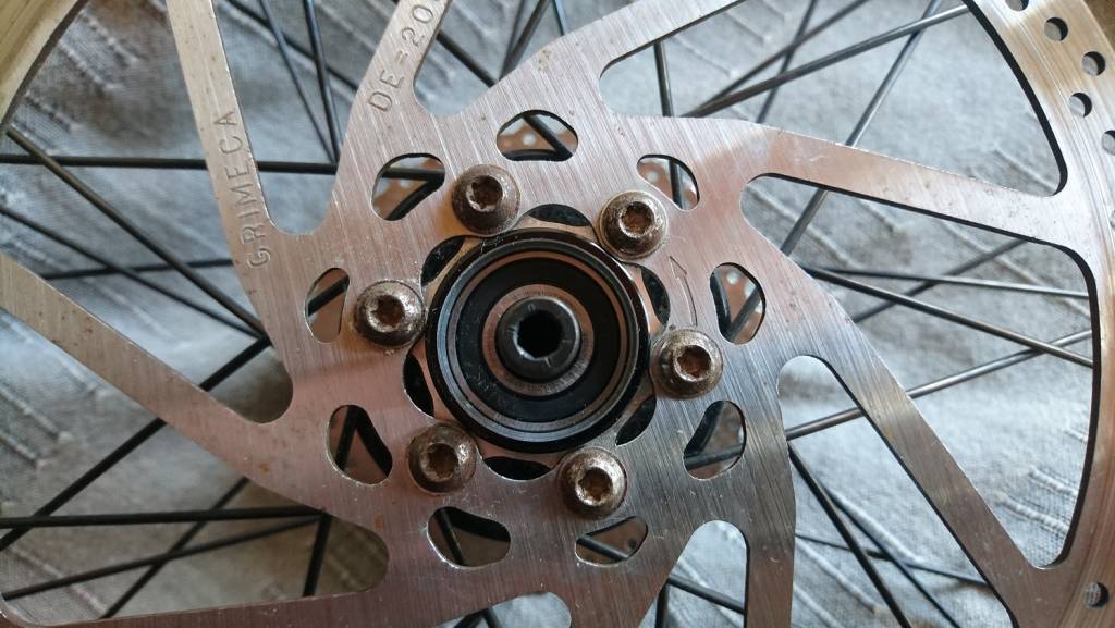

Tarcze Grimeca - błąd w oznaczeniu? Nie, przykręcamy je odwrotnie - przeciwnie do oznaczenia.

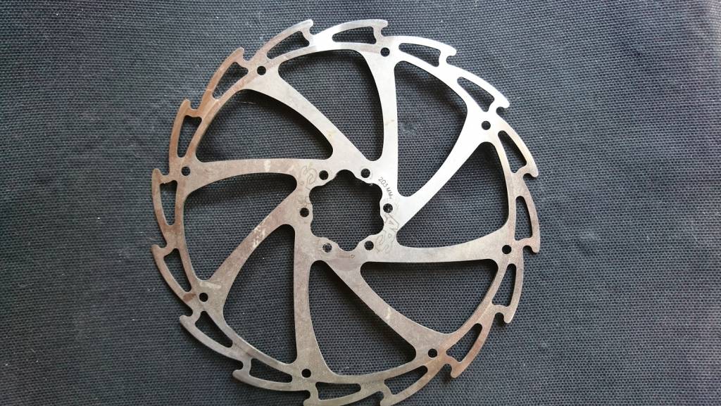

W porównaniu do innych tarcz ramiona są skierowane w przeciwną stronę.
Spotkał się ktoś z czymś takim?
Poniżej przykładowa tarcza (accent blade)

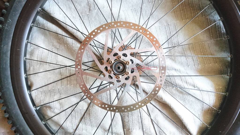

A nie jest źle przykręcona? Nie ma gdzieś na niej strzałki z zaznaczonym kierunkiem rotacji? Przyjrzyj sie od strony szprych.
Została zamontowana w/g oznaczenia na tarczy (zdjęcie nr 1  i zbliżenie, zdjęcie nr 2 - strzałeczka z kierunkiem rotacji)
Nigdzie nie jest powiedziane że tarcza ma mieć ramiona w tą strone czy w inną. masz strzałkę to zamontuj zgodnie ze strzałką. A nawet jak zamontujesz odwrotnie to nic nie powinno się stać.
@PiotrekGT  bez urazy ale mylisz się.
Temat można już  zamknąć ponieważ znalazłem odpowiedź :)
"Grimeca preferuje przeciwny do konkurencji kierunek rotacji tarczy, z punktu widzenia rozkładu sił działających na ramiona rotora zaleca się ich stosowanie zgodnie ze standardem Shimano, czyli odwrotnie. "   -  źródło:  https://portal.bikeworld.pl/artykul/testy_i_nowosci/testy_czesci/979/grimeca_system_8
