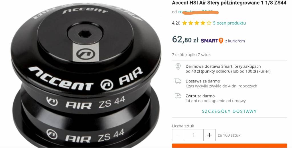

Pożyczyłem rower bratu i po jego zwrocie miałem straszne luzy miedzy ramą i rurką steru. Rozebrałem całość (wyjąłem widelec z ramy) i okazało sie że łożyska są zniszczone.
Mój problem polega na tym ze nie mam pojęcia jakie łożyska kupić, i co dokładnie musze kupić zeby z powrotem wsadzić widelec do ramy. Zrobiłem zdjęcia tego co zostało, mam nadzieje że to wystarczy aby mi pomóc. Rozmiar koła to 27.5. Pierwsze zdjecie od prawej to rozmiar ramy od dołu,  a drugie to od góry.

Łatwiej będzie jak podasz model i markę oraz rocznik roweru.
jak masz suwmiarkę to zmierz nią średnicę wewnętrzną rury główki ramy...
Wygląda mi to na główkę pod stery semi-integrated (pół-zintegrowane).
Stery typ zs44/zs44
IMG_20200416_155011.jpg Edytowane przez leejoonidas
Dobra, w miejscowym sklepie miły pan dobrał mi ster na podstawie zdjecie, wszystko udało sie złożyć. Do zamkniecia
