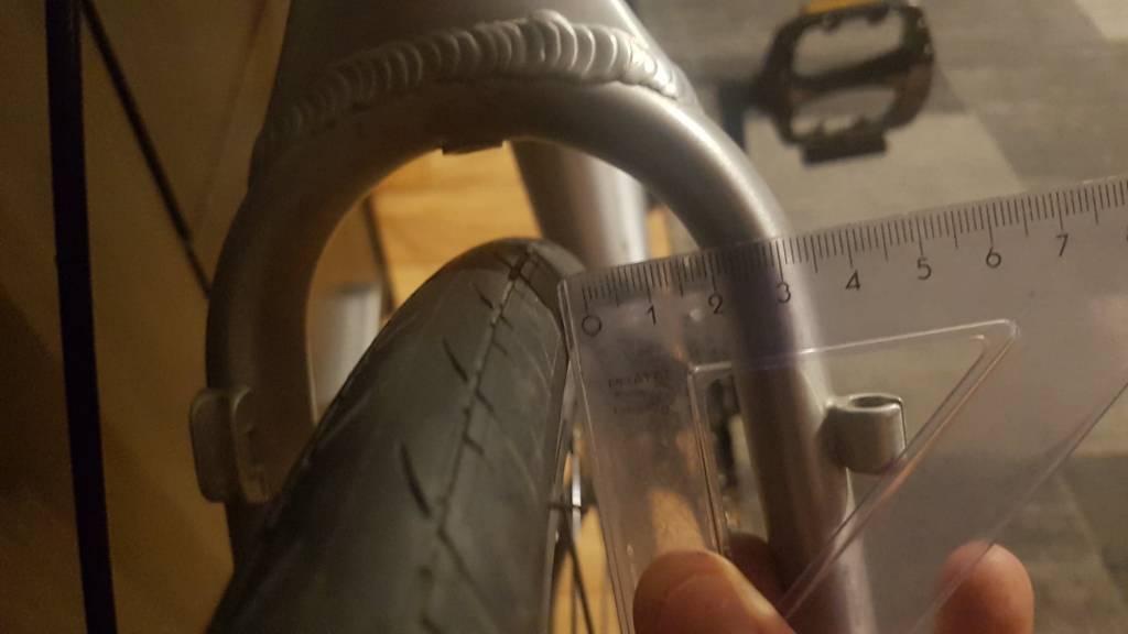

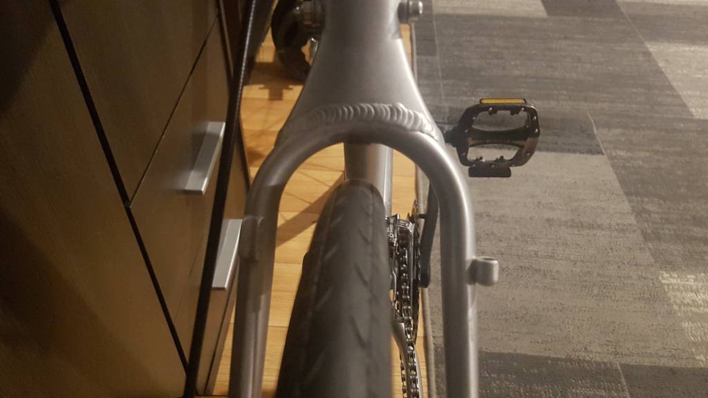

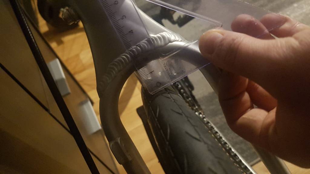

Mam do Was następujące pytanie. Zastosować koła (disc) 27.5", czy może koła 29"(700c, również disc), po pomiarach które wykonałem dochodzę do wniosku że maksymalną opone jaką mogę zastosować w wariancie kół 700c jest to opona o szerokości 35c. Koło 27.5 mógłbym wyposażyć w oponę nawet do 50mm.

4) Czy mógłbym prosić o podanie przez kogoś wysokości opony jej czubka od obręczy wraz z szerokością obręczy na której jest zamontowana (rozmiar 700x35c lub 700x38c)?

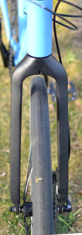

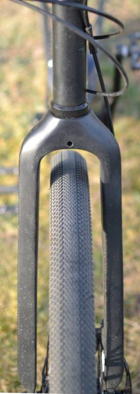

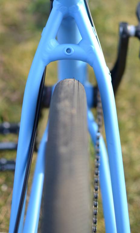

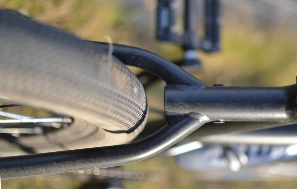

5) Czy myślicie że w oparciu o zdjęcie jest może możliwość zamontowania tutaj opony 38c?
https://allegro.pl/oferta/schwalbe-cx-comp-28x1-50-700x38c-k-guard-sbc-refl-9067507661 cx comp 700x38c
Nie ukrywam bardzo podobają mi się gravele na grubych mięsistych oponach ale boje się braku wyboru opon na rynku w odpowiednim rozmiarze, ze nie będzie dużego sensu inwestowania w wymiane kół, oraz oporów toczenia takiej opony która posiada 50mm.
93479372_361387328119966_2157269340141912064_n.thumb.jpg.0756a3eeb096548f184eb1d0c54ad09a.jpg
93662009_228452901838786_7939059743132221440_n.thumb.jpg.5e80a701788fab38d02e21fa3b51f6c0.jpg
93818212_3977759955598208_8300339769162858496_n.thumb.jpg.27e047cb9889739a52d786ea9c3ebb3f.jpg
Z góry dziękuję za pomoc!

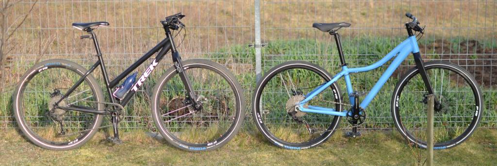

Zdecydowanie 27" na oponach minimum 40mm. Niedawno robiłem coś podobnego. Kupiłem dwa komplety opon zwijanych Vee Speedster. 47-584 i 38-584. Te cieńsze miały mieć niby 40mm a w rzeczywistości tylko 36mm i delikatniejszy bieżnik od tych 47mm. Te mają dokładnie 47mm i świetny bieżnik do lasu i na szosie spoko. Węższe to typowe opony trekingowe, miejskie. Żałuję kombinacji bo żona po piachu w lesie nie pojedzie. Podsumowując to za 60zł kupisz te Vee i zamleczkujesz. Koła proponuję oczywiście z alli. Zobacz też ofertę Sensah 2x9 i Sensah 1x11 za 150$. Nawet przy tym chorym kursie dolara opłaca się kupić. Poniżej moja modyfikacja 26>27. Ten rowerek na cieńszych oponach też wkrótce pokażę:

Mam prośbę, czy mógłbyś powiedzieć mi jaką wysokość posiada całe koło wraz z tą opona vee? Gdzie znalazłeś aukcje z wersją 47mm? Widzę tylko wersję 50mm. Czy mocno odczuwalna jest dosyć duża waga tej opony? Orientowałes się może czy są jeszcze jakieś ciekawe podobne opony do vee?
Vee Speedster 38-584 = 662mm. W rzeczywistości ma 36mm szerokości.
Vee Speedster 47-584 = 682mm. Tu dokładnie 47mm. Obie na tych samych obręczach Pasak 19mm. Widelce ten sam carbon 26ER.
Przed chwilą zmierzone :)
Po lewej retro Trek 800. Długość rzeczywista górnej rury 545mm. Po prawej komunijny Unibike idealny dla żony (ma 153cm wzrostu). Rzeczywista długość rury poziomej 530mm. Oba rowery w oryginale 26". Ja przy 173cm i mostku 9cm też mógłbym na nim jeździć. Oba siodełka ustawione dla mnie. 79cm przekrok.

Super, dziękuję bardzo to rozwiewa moje wszelkie wątpliwości!
