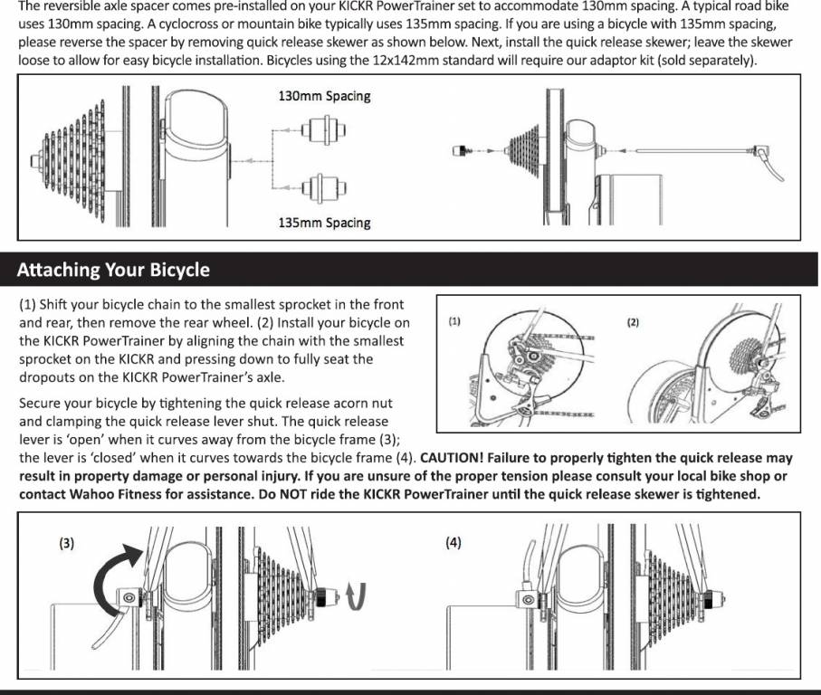

korea83 Opublikowano 15 Kwietnia 2020 Opublikowano 15 Kwietnia 2020 W zestawie wraz z trenażerem powinieneś mieć takie dystanse jak na grafice poniżej
