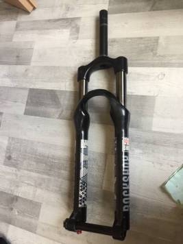

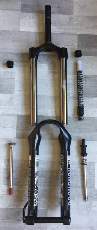

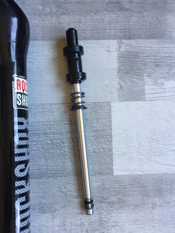

JohnyUczony Opublikowano 14 Kwietnia 2020 Opublikowano 14 Kwietnia 2020 (edytowane) Witam Szanowne towarzystwo. Mam pewien problem, jakiś czas temu zakupiłem rower z przednim amortyzatorem, mianowicie RockShox Argyle R C 100mm qr20, bodajże rok coś około 2013. Z małymi problemami rozebralem go całego, względnie wyczyściłem i tu pojawia się problem. Czy ktoś jest w stanie powiedzieć mi ile oleju gdzie lać? I jakiego oleju przede wszystkim. Niestety nie znalazłem też żadnego „service kit’u” który by odpowiadał temu amortyzatorowi, uszczelki kurzowe są do dostają normalnie. Wiec do sedna, potrzebuje informacji gdzie i ile jakiego oleju wlać, oraz czy jest ktoś w stanie powiedzieć skąd, lub z jakiego innego amortyzatora kupie zestaw do wymiany uszczelek oringów itd. Dla ułatwienia dodaje kilka zdjęć pacjentA Edytowane 14 Kwietnia 2020 przez JohnyUczony Dodanie fotografi
Kruk Opublikowano 14 Kwietnia 2020 Opublikowano 14 Kwietnia 2020 Według tego manuala: https://www.servicearchive.sram.com/sites/default/files/techdocs/2011-argyle-technical-manual.pdf 130ml do góry 5WT A na dół po 10ml na lagę 15 WT
JohnyUczony Opublikowano 14 Kwietnia 2020 Autor Opublikowano 14 Kwietnia 2020 Czyli z tego co zrozumiałem 130ml do lagi po stronie przeciwnej do napędowej, czyli tak gdzie jest normalna sprężyna, a tam gdzie jest rebound nie leje nic od góry? Czy do obu lag od góry leje po 130ml?

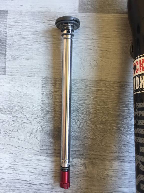

Kruk Opublikowano 14 Kwietnia 2020 Opublikowano 14 Kwietnia 2020 Nie.olej leje się tam gdzie jest rebound, 130ml 5wt, A po 10ml na lagę 15 wt od dołu się leje. Weź pooglądaj filmiki na YT. Sprężynę się tylko smaruje smarem.
Gość Opublikowano 14 Kwietnia 2020 Opublikowano 14 Kwietnia 2020 19 minut temu, JohnyUczony napisał: Czyli z tego co zrozumiałem 130ml do lagi po stronie przeciwnej do napędowej, Ale skomplikowałeś sprawę Olej wlewasz tam gdzie masz reboun byś miał tłumienie czyli na twoim foto będzie to strona lewa,i wlewasz olej pod korek który przykręcasz
JohnyUczony Opublikowano 14 Kwietnia 2020 Autor Opublikowano 14 Kwietnia 2020 Dobra, dzięki wielkie chłopaki 🥳 A jak sprawa z zestawem do uszczelnienia tego? Podpasuje z Tory itd? Czy szukać konkretnie do Argyle’a?
Gość Opublikowano 14 Kwietnia 2020 Opublikowano 14 Kwietnia 2020 Powiem jeszcze że olej 15 w dajesz dolnych lag oraz nasączasz gąbeczki kurzowe Co do uszczelnień w sumie jak ci olej ni poszedł z rebound to ni ma co wymieniać Potrzeba ci w sumie gąbeczki kurzowe i uszczelnienia
