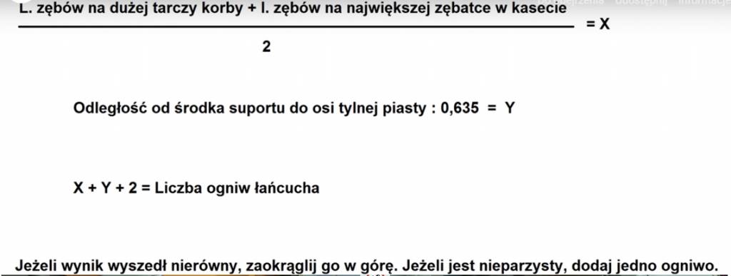

Caelian Opublikowano 13 Kwietnia 2020 Opublikowano 13 Kwietnia 2020 Witam Mysłałem na dnowym łańcuchem bo stary zbliża się do 0,75 przeciągniecia... zawsze kupowałem ten sam model, Zastanawiam czy zamiast HG50 od shimano dopłacając np 20-40 zł można kupić bardziej wytrzymały łańcuch? Druga kwestia - skracając łańcuch korzystałemz pewnego wzoru, strona niestety znikła a ja nie zapisałem wzoru na kartce. Pamietam tyle ze wzoru: Bierzemy ilośc zębów z największej i najmniejszej zębatki z tyłu wartości odejmujemy: u mnie: 11 - 36 czyli 36 - 11 = 25 lub |11 - 36| = 25 to samo robimy dla przedniej korby: u mnie: 22 - 42 czyli wynik 20. i teraz nie pamietam co dalej.. Jak ktoś zna ten wzór to prosba o pomoc. i Tak, wiem że sa metody z pominięciem przezutki itd, albo odliczanie zębów ze starego łańcucha.

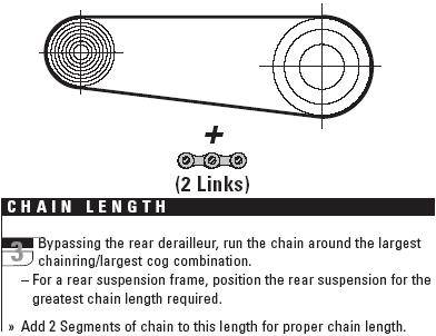

janek69 Opublikowano 13 Kwietnia 2020 Opublikowano 13 Kwietnia 2020 To chyba najlepszy sposób na dobranie długości łańcucha
Kruk Opublikowano 13 Kwietnia 2020 Opublikowano 13 Kwietnia 2020 Lepiej to po prostu założyć łańcuch, dać na duży blat i dużą koronkę w kasecie i zobaczyć jak przerzutki wózek się zachowuje. Musi być jeszcze ciut pracy wózka.
Caelian Opublikowano 13 Kwietnia 2020 Autor Opublikowano 13 Kwietnia 2020 powiem tak: testowałem mój pierwszy łańcuch fabrycznie dobrany miał 112 ogniw, w matematycznej wyszło mi 112. zaś w tej powyższej wyszło mi 108, i odtąd stosuje matematyczna bo sie zgodziła z tym co miałem.
