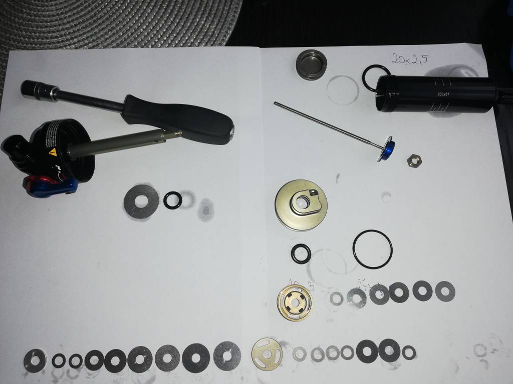

Szkoda że nie zrobiłeś sobie zdjęcia
Możesz je rozłożyć tak jak na moim foto ?
Obstawiam że zwyczajnie je pomieszałeś ?

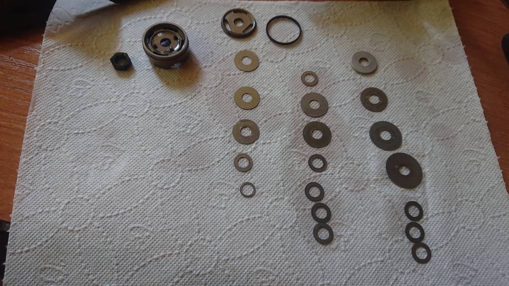

Wiesz co jestem dość niezdarny do tego to wszystko było śliskie i jak ściągałem to wszystko to po prostu jeden element mi upadl i wszystko się rozsypało ;P.
Tak wiem, jestem genialny =P.
Na tym zdjęciu masz wszystkie elementy jakie posiada moje zaworowanie prócz tego niebieskiego szpikulca.
Poskładałbym tak jak u Ciebie no ale te podkładki się różnią.
Ogólnie to poskładałem to jakoś i założyłem ale efekt nie jest taki sam. Po pierwsze mam blokade całkowitą skoku czego wcześniej nie miałem. I ogólnie Rebound nie działa tak jak powinien.
I tak planuje kupno nowego dampera ale jednak przydałoby się to jakoś poskładać bo szkoda go wyrzucać. Ale chyba musiałbym do samego Srama odesłać ten damper żeby wiedzieli co z tym zrobić :/.
Nie działa reboud bo jak pomieszasz podkładki to wtedy niema regulacji
Nie może  być poskładane byle jak
Spróbuj poskładać w ten sposób
