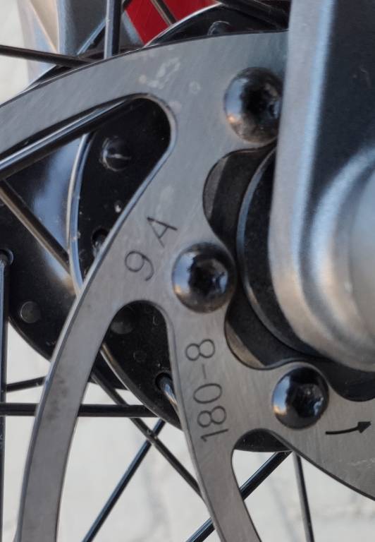

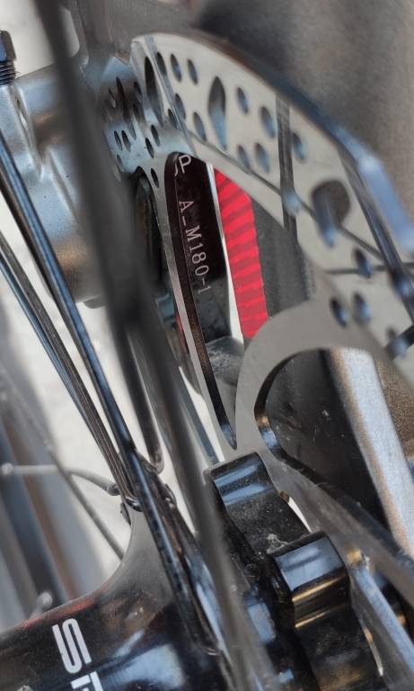

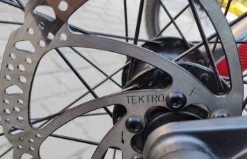

TomekLodz1973 Opublikowano 6 Kwietnia 2020 Opublikowano 6 Kwietnia 2020 Jak w temacie Jakie klocki można użyć w fabrycznych tarczach Hamują wiadomo jak ale chcę wymienić na "metaliczne" bo są odporne na zabrudzenia Za każdym razem jak myje rower hamulce są słabsze Co prawda po czasie wracają do prawie normy ale jednak ... Wcześniej miałem "metaliczne" i po kilku ostrych hamowaniah było git Czy te tarcze się nadają do takiej zmiany ?
Kruk Opublikowano 6 Kwietnia 2020 Opublikowano 6 Kwietnia 2020 Metaliczne nie są odporne na zabrudzenia skąd taka teoria ? o_O Do tych tarcz raczej metaliki to za dużo, ceramiki od szaja sobie weź
Bujak Opublikowano 6 Kwietnia 2020 Opublikowano 6 Kwietnia 2020 Klocki Shimano pasują do tych hamulców Tektro.
TomekLodz1973 Opublikowano 16 Kwietnia 2020 Autor Opublikowano 16 Kwietnia 2020 Pasują ale nie wchodzi śrubka więc użyłem zawleczkę
Bujak Opublikowano 17 Kwietnia 2020 Opublikowano 17 Kwietnia 2020 Śrubka jest inna? Dziwne. Wydawało mi się, że Magura/ Shimano/ Tektro mają kompatybilne śrubki.Jestem przekonany, że przełożyłem do Matura MT Trial dwie śrubki z Tektro oraz jedną z shimano M7000 i wszystkie pasują. Planowałem zakup śrubek do Magura, ale po przymiarce okazał się zbędny.
TomekLodz1973 Opublikowano 22 Kwietnia 2020 Autor Opublikowano 22 Kwietnia 2020 Klocki metaliczne Shimano po dotarciu w hamulcach Tektro no nowe życie. Oczywiście żyleta to to nie jest ale jak ktoś ma minimalnie więcej siły w palcach to tak może zostać. Mnie pasowało że w Tektro naciskając bardzo mocno klamkę nie dojdzie do chwytu. W Shimano to mi przeszkadza, są takie delikatne. Mocno docisnę i mam wrażenie że coś pęknie, przepuści płyn itp. Ale mimo to dzisiaj założyłem SLX komplet. I jest tak ładnie ale zabawkowo. Jeszcze nie dotarte.
