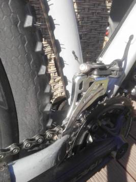

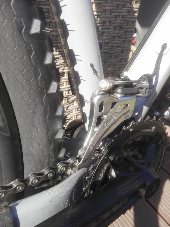

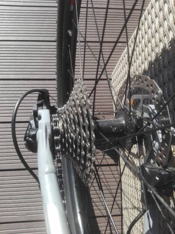

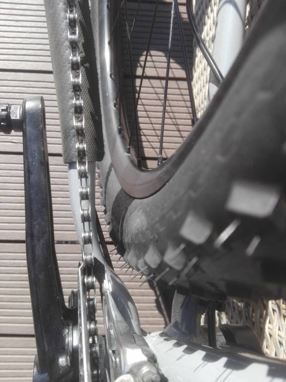

psck Opublikowano 6 Kwietnia 2020 Opublikowano 6 Kwietnia 2020 Siema. Czyściłem ostatnio rower, zdjalem łańcuch, kasete itd. Złożyłem i teraz przy ustawieniu małego blata z przodu na 2 najmniejszych z tyłu łańcuch zawadza o korpus przedniej przerzutki. Ktoś może podpowiedzieć co się podziało? Rower Trek X Caliber 2019.
seraph Opublikowano 6 Kwietnia 2020 Opublikowano 6 Kwietnia 2020 Masz absolutną pewność, że tak wcześniej nie było? To jest trochę sztuczny problem, bo w takim układzie łańcucha raczej się jeździć nie powinno. Jeśli tylna przerzutka zmienia biegi normalnie tzn, że wszystko złożyłeś tak jak trzeba. Możesz uznać, że linka przedniej przerzutki się poluzowała/wyciągnęła i ją ciut podciągnąć na śrubie baryłkowej - oczywiście na tyle, żeby biegi nadal zmieniały się prawidłowo. 1
psck Opublikowano 6 Kwietnia 2020 Autor Opublikowano 6 Kwietnia 2020 Przerzutki działają ok, problem tylko z tym łańcuchem. Może tak było wcześniej a nie zwracałem uwagi / nie było słychać w czasie jazdy... Nie umiem powiedzieć. Teraz jak rower jest na stojaku wyraźnie to widać i słychać. Jeszcze jakby na skrajnym jednym to bym olał ale trze na dwóch najmniejszych zębatkach i lekko nawet na trzeciej.
seraph Opublikowano 6 Kwietnia 2020 Opublikowano 6 Kwietnia 2020 Podciągnij linkę od przedniej przerzutki i jeśli to nie wpłynie negatywnie na pracę przedniej przerzutki to voila. Jak wpłynie to ciut popuść.
Kruk Opublikowano 6 Kwietnia 2020 Opublikowano 6 Kwietnia 2020 Krzyżowanie w napędzie 2 na, małego blatu i małej koronki nie jest wskazane. U mnie w XTR 2na muszę mieć na 3-4 koronce by na małej nie tarło o wózek. Jak robiłem testy to blat : 36 - obsługuje- od 1 do 11 koronki bez problemu 26- obsługuje od 4 do 12 koronki.
psck Opublikowano 21 Kwietnia 2020 Autor Opublikowano 21 Kwietnia 2020 Sorry, że późno odpisuje, ale przez wiadomo-korona-co, słabo było z jazdą Trze dalej, ale da się z tym żyć. Unikam niewskazanego ustawienia łańcucha i jest ok. Dzięki za pomoc!
