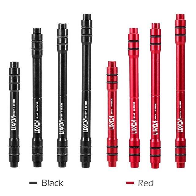

Yan Opublikowano 1 Kwietnia 2020 Opublikowano 1 Kwietnia 2020 Posiadam koła na osie 12mm i pojawiła się opcja założenia ich do 9mm. Znalazłem adaptery ale zastanawiam się czy to będzie dobrze grało. Używał ktoś tego rozwiązania, może coś powiedzieć jak używa się tego w praktyce, czy są luzy, czy nie ma problemu z dzwoniącymi tarczami? Zastanawiałem się nad thru bolt od Dt Swiss ale nie znalazłem adapterów zmniejszających średnice osi.

vdcmike Opublikowano 1 Kwietnia 2020 Opublikowano 1 Kwietnia 2020 Jeśli masz koła 12x135 to bez problemu. Gorzej w przypadku 12x142. Jak piasta ma end-capy (jak np. w DT) czy docelową oś niekonwertowalną (jak Novatec czy Shimano) to taką tulejką konwerysjną nic nie zdziałasz (wtedy wymiana e-c albo całej osi). Ale np. Mavic w niektórych piastach (np. crossride) ma nałożone na oś tulejki przedłużające o 3mm z każdej strony - po ich zdjęciu można wsadzić tą tulejkę redukcyjną i będzie ok. 1

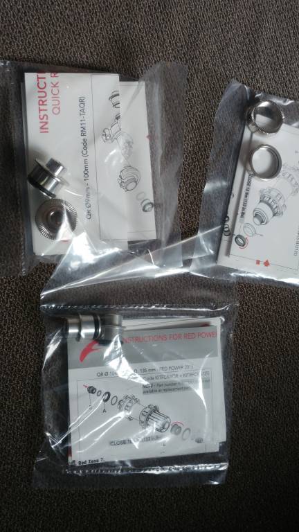

vdcmike Opublikowano 1 Kwietnia 2020 Opublikowano 1 Kwietnia 2020 Fulcrumy w zdecydowanej większości są konwertowalne za pomocą rozwiązań fabrycznych.
Nemrod Opublikowano 1 Kwietnia 2020 Opublikowano 1 Kwietnia 2020 26 minut temu, Yan napisał: Mam koła Fulcrum Racing 77 Disk i cieżko znaleźć informacje o jakiś zamiennikach od producenta. To jest najlepsza opcja ale brak tulei z 12mm na 10mm to tyłu. Dobrze że napisałeś. Całkowicie mi wypadło z głowy że tam jest szersza oś Do fulcrumów masz fabryczne adaptery. Przód tylko wciskany na oringach. Z tyły trzeba jeszcze by przejść z 142 na 135 wymienić nakrętki. Tak wygląda zestaw:

Nemrod Opublikowano 1 Kwietnia 2020 Opublikowano 1 Kwietnia 2020 Były w komplecie zarówno z DB 4 jak i db7. Można tez kupić same ale ceny są wysokie jak za takie duperele.
