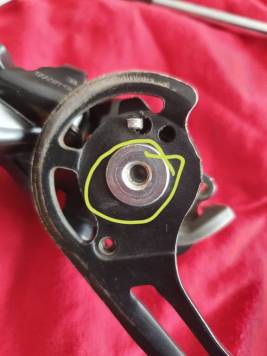

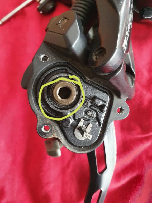

.::Piotr::. Opublikowano 31 Marca 2020 Opublikowano 31 Marca 2020 (edytowane) Witam. Podczas próby przeserwisowania przerzutki Deore M6000 napotkałem na pesien problem. Nie mogę dostać się do sprężyny napinającej wózek. Po sciagnieciu sprzęgła nie mogę odkręcić śruby. Kręci się ona razem z resztą, która jest po drugiej stronie. Ktoś ma jakiś pomysł? Edytowane 31 Marca 2020 przez PrzeLuka Pisz schludnie i zrozumiale. Poprawiłem.

leejoonidas Opublikowano 31 Marca 2020 Opublikowano 31 Marca 2020 To niedobrze że tak się dzieje, spróbuj wbić jakiś bit typu Torx w otwór zaznaczony na pierwszym zdjęciu i zablokować go w otworze i dzięki temu tworząc kontrę dla imbusa z drugiej strony. Drugi sposób spróbować wkręcić gwintownik w ten sam otwór lub mocny długi wkręt dzięki temu tworząc kontrę dla klucza imbusowego z drugiej strony. Jak już to odkręcisz to pozostaje internet i zakup nowej płytki wózka z śrubą mocującą.
Kruk Opublikowano 1 Kwietnia 2020 Opublikowano 1 Kwietnia 2020 Albo masz wyrobiony klucz albo ukręciła Ci się końcówka w wózku przerzutki, jak to drugie to lipa.

Kruk Opublikowano 1 Kwietnia 2020 Opublikowano 1 Kwietnia 2020 To jeśli klucz jest odpowiedni i ten srebrny element na łyżce przerzutki na pierwszym zdjęciu się kręci razem z kluczem to się urobiło
.::Piotr::. Opublikowano 1 Kwietnia 2020 Autor Opublikowano 1 Kwietnia 2020 No to niestety się zrobiło, nie mam pomysłu żeby to jakoś odkręcić więc poskladalem tak jak jest chociaż słyszałem chrapanie piachu na sprężynie 😕

Medzamir Opublikowano 23 Sierpnia 2020 Opublikowano 23 Sierpnia 2020 Odkopię tamat. Doszedłem do tego samego momentu. Stwierdziłem, że dość tego kombinowania i składam z powrotem i kolejny problem. Nie mogę wcisnąć łożyska od sprzęgła. Na filmie Szaj delikatnie wciska a ja na chama i nic. Jakieś pomysły? Edycja:Siła razy gwałt! I imadło, dzięki któremu dostałem się do sprężyny. A dokładniej to kombinerkami chwyciłem łeb śruby od strony wózka, kombinerki wkręciłem w imadło i poszło. Przy dokręcaniu również musiałem wspomóc się kombinerkami bo był spory luz. Do wciśnięcia łożyska użyłem rączki wkrętaka.
