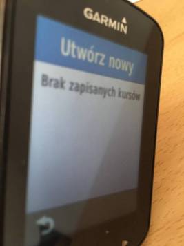

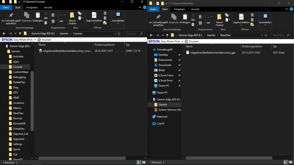

piotrg Opublikowano 28 Marca 2020 Opublikowano 28 Marca 2020 Potrzebuje pomocy. Po wrzuceniu gpxa do folderu NewFiles Garmin zgrywa ten plika do folderu Courses, ale nie pokazuje go na urządzeniu "brak zapisanych kursów" Ktoś ma pomysł dlaczego tak się dzieje i jak to naprawić? Załączyłem zrzuty ekranu.

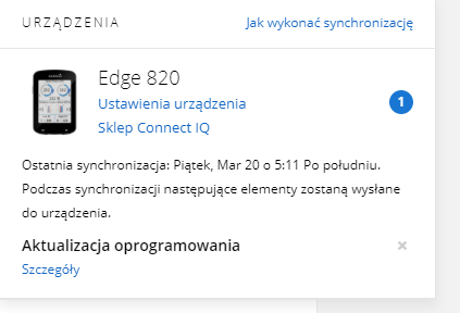

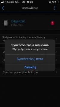

piotrg Opublikowano 28 Marca 2020 Autor Opublikowano 28 Marca 2020 Stworzyłem kurs w aplikacji telefonu Garmin Connect i wysłałem do Edge, ale dalej nic. Na początku niby normalnie się zsynchronizowało, a teraz pojawiło mi się takie coś. Natomiast jak wszedłem na komputerze na Garmin Connect...:
Łukasz_P Opublikowano 28 Marca 2020 Opublikowano 28 Marca 2020 Może trzeba przywrócić do ustawień fabrycznych, bo coś wydaje się być nie tak. Ewentualnie usuń urządzenie z telefonu i połącz na nowo.
piotrg Opublikowano 28 Marca 2020 Autor Opublikowano 28 Marca 2020 Już to właśnie zrobiłem i dalej to samo
piotrg Opublikowano 29 Marca 2020 Autor Opublikowano 29 Marca 2020 Pobrałem też na Windowsa aplikacje Garmin Express, ale ona również nie wykrywa urządzenia..(tak jakby po prostu nic nie było podłączone.) Spróbowałem też usunąć urządzenie z aplikacji i ponownie je podłączyć, na nowo zainstalować aplikacje na telefonie, przywrócić urządzenie do ustawień fabrycznych, przywrócić ustawienia sieci w telefonie do fabrycznych. A kiedy po włączeniu urządzenia, podłącze je do sieci, to zaczyna się pobierania(synchronizacja), lecz za chwile wyskakuje powiadomienie "błąd pobierania".
