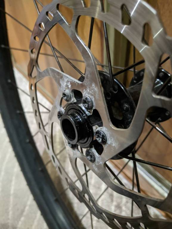

Bujak Opublikowano 22 Marca 2020 Opublikowano 22 Marca 2020 (edytowane) Jakiś czas temu okazyjnie kupilem koła OEM intense boost 15x110 z łożyskami maszynowymi i obręczami sunringle. Niestety okazało się, że końcówki są niestandardowe: do amortyzatorów SRAM Torque Caps. Zgodziłem się zostawić je po obniżeniu ceny do 350 zł za komplet kół. Zacząłem szukać końcówek i okazało się, że są to bardzo popularne piasty montowane do wielu rowerów OEM oznakowane Intense, XLC, Bontrager, Giant, Salsa, Specialized i inne. W rzeczywistości są to: Producent : Formula Model: DC-711 Ilość otworów na szprychy: 32 Szerokość montażowa piasty: 110 mm, czyli BOOST Łożyskowanie: maszynowe 18307, Mocowania tarczy hamulca 6 śrub , piasty do zastosowania pod hamulce tarczowe Waga : 180 g Materiał: głównie aluminium W rowerach z osiami 15x100 ( bez boost) piasty te mają oznaczenie DC-71. Znalazłem końcówki standardowe dwg-0850: https://www.commencal-store.com.au/side-cap-formula-dwg-0850-c2x29711353 Ale ich cena jest niewiele mniejsza niż koszt całej piasty, dlatego zdecydowałem się kupić całą piastę (z oznaczeniem XLC). Na zdjęciach widać, że są identyczne (poza końcówkami). Piszę, bo może komuś się przyda do szukania części zamiennych. Szkic: Piasta tylna FORMULA boost na łożyskach maszynowych ma numer DHT-148: Edytowane 22 Marca 2020 przez Bujak 2

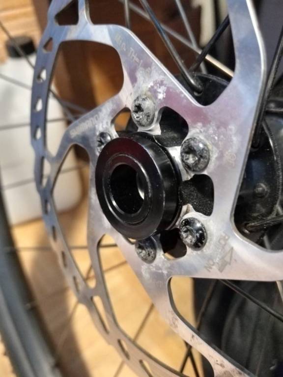

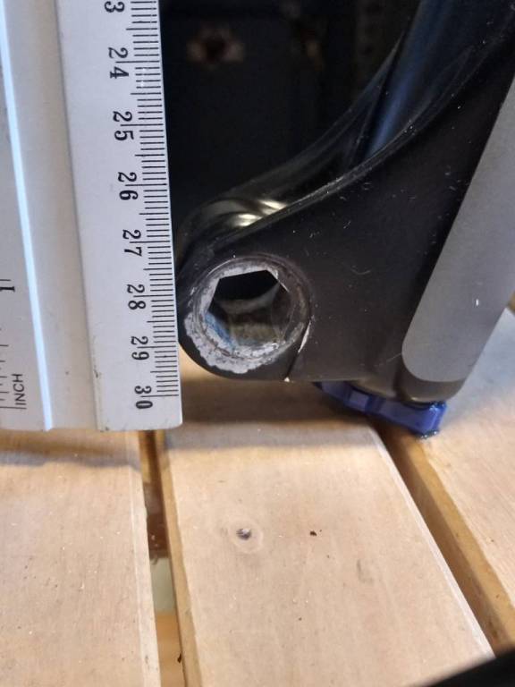

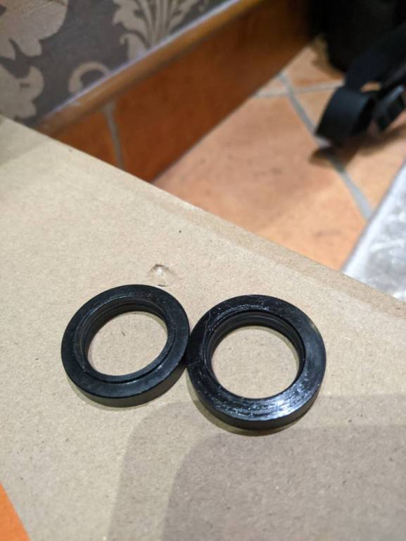

Ychu Opublikowano 26 Kwietnia 2021 Opublikowano 26 Kwietnia 2021 (edytowane) A miało być tak prosto:) Kupiłem te końcówki co podawałeś linka w pierwszym poście, bo wyjdzie i tak taniej niż kupno całej piasty i przeplatanie. Krótkie pytanie-jak zdejmowałeś te końcówki? Chyba, że te nowe też nie będą pasować... Edycja-koncowki przyszły, ale okazało się niepotrzebnie-z moich końcówek zdjąłem te szersze zewnętrzne pierścienie (schodzą ręką), a pod nimi były jeszcze inne end capy(prawdopodobnie te same co autora wątku) które idealnie pasują do Machety... Edytowane 29 Kwietnia 2021 przez Ychu
Bujak Opublikowano 30 Kwietnia 2021 Autor Opublikowano 30 Kwietnia 2021 Koncówki przednie po prostu się sciąga palcami. Trzymają się tylko przez tarcie. Jak nie chcą zejść to można złapać za obie końcówki i obrócić jedną w przód, a drugą w tył. Jak puszczą to już zejdą. Jak nadal jest problem z ich zdjęciem to przez szmatkę można złapać końcówkę w imadło i pociągnąć za koło. Piastę kupiłem dla samych końcówek, a resztę odłożyłem na części. Nie trzeba przeplatać koła, tylko przełożyć same końcówki. Po zdjęciu tych pierścieni jak widzę masz już dobre końcówki więc nie musisz ich przekładać.
