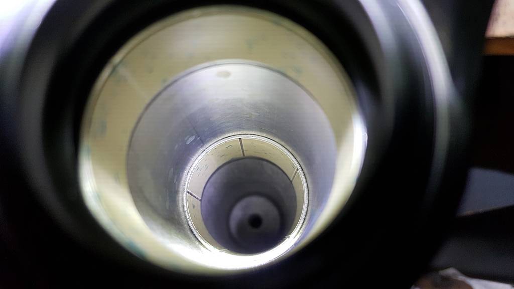

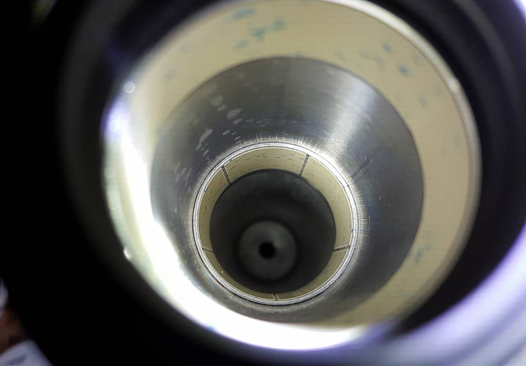

Sami oceńcie.
Dla mnie wszystko bez skazy.

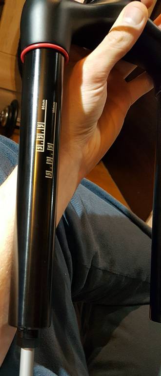

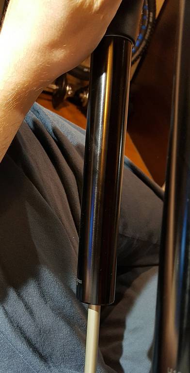

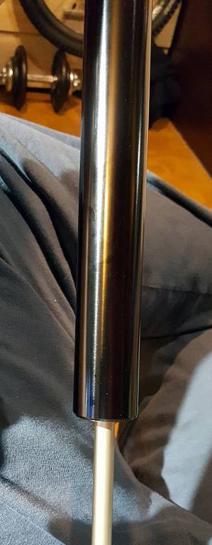

W sumie się nie dziwie czemu to to ma luzy, tam od ślizgu do ślizgu jest 7 cm to ześlizgami jest może z 11 cm podparcia to ja się nie dziwie kurcze.

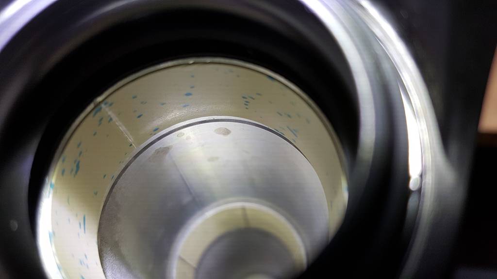

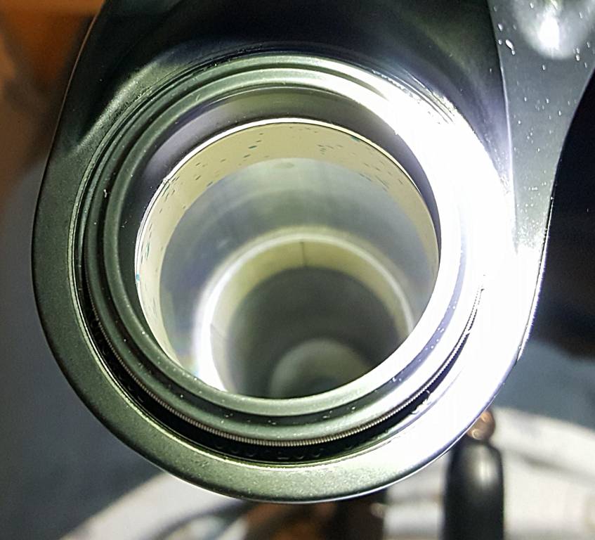

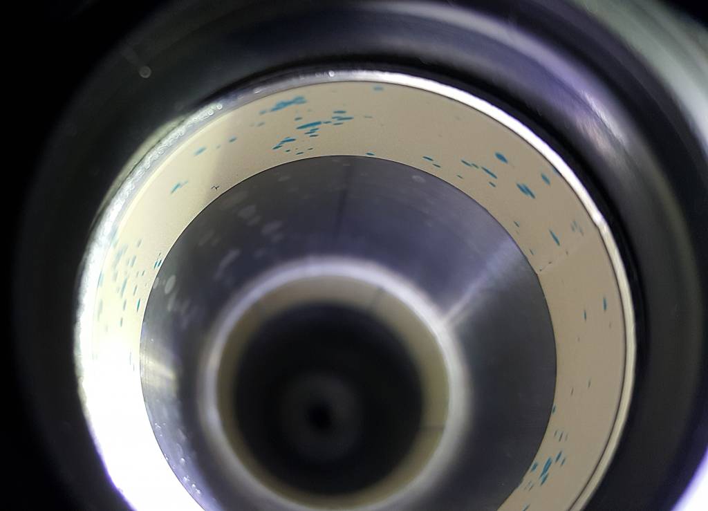

Ślizgi są na stałe?Mają jakieś wytłoczenie w które wchodzą, czy da się przesunąć?
Jak dla mnie to górny ślizg ma większą średnicę niż ten środkowy. Gdyby był ciaśniejszy to potrzebowałby rowków jak w środkowym. Ale to tylko przypuszczenie.
Aby to sprawdzić trzeba by było wyjąć te gumowe uszczelki.

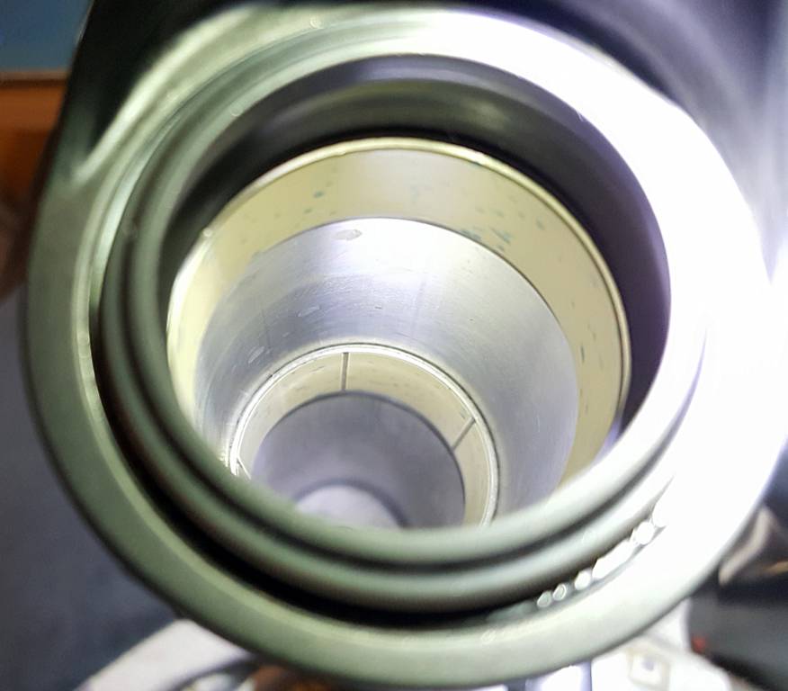

tam są 2 bieżnie nie 3 :D nie ma środkowej.
Niestety ma tak być tak WICHU napisał, także jakby ktoś kiedyś topowy amor kupował to niech ma na uwadze że będą luzy.
Problem też tkwi w tym że lagi mają tylko 11 cm oparcia to to jest nic. Jakby górne lagi były ciut dłuższe to bym mógł dobić dolny ślizg głębiej a tak to sorry, ma tak być, i żyć trzeba.
Miałem na myśli to coś żółtawe - ślizgi.
Jak jest luz na górnym ślizgu to lagi mogą mieć i 100 cm. Nic to nie zmieni.
No teoretycznie tak, ale jakby laga miała 15 cm podparcia to na pewno mniej by pukała :)
Niestety ślizgów się nie da dokupić szukałem i Wichu też nie ma ślizgów. Pewnie gdzieś są w europie ale weź to ściągaj i ciul wie czy to coś da.
Zmierz lagi ile wchodzą w golenie.Podnieś dolny ślizg tak aby łapał dół lagi.
Tak,czy siak.Luz masz na górnym ślizgu i tak jak piszesz RS tak to wymyślił,żeby topowe amory chodziły luźniej=płynniej,bo teoretycznie mają posłużyć 1-2 wyścigi i kosz.Sponsor kupi nowy.
Tu jedynym rozwiązaniem jest "druciarstwo".Musisz pomierzyć dokładnie wymiary swojego ślizgu i dobrać takowy, nawet z innej firmy,lub modelu,ale musisz się liczyć z tym,że amor nie mając luzu nie będzie tak płynnie chodził.

Jakbym dobierał już kolejne ślizgi to bym popchał górne w dół na środek a u góry nabił nowe ciut ciaśniejsze aby luz był ale minimalny. Ale tutaj to zależy od ślizgu, bo ślizg i tak na metalowym pierścieniu.
Jakby ślizg by chodziłby dość ciasno na lagę i by miał nawet więcej materiału metalowego to by można podszlifować.
Niestety, wyciągnięcie ślizgu z lagi aby pomierzyć graniczy z cudem aby nie uszkodzić.
