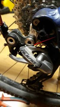

Marcin_1 Opublikowano 18 Marca 2020 Opublikowano 18 Marca 2020 Dość nietypowa sprawa. Przerzutka zmienia wszystkie biegi bez problemu oprócz najmniejszej zębatki na kasecie. Mam wrażenie, że po przełączeniu na manetce ruch przerzutki jest zbyt delikatny i troszkę blokuje się o tę śrubę. Delikatnie o nią ociera. Widać to chyba na zdjęciu. Jeśli chociaż delikatnie nacisnę na przerzutkę palcem, to ta się trochę przesunie, a bieg od razu wskoczy na najmniejszą zębatkę. Dziwna sprawa. Pamiętam, że kiedyś nie było z tym problemu i wszystkie biegi wskakiwały. To normalne, że przerzutka styka się z tą śrubą? Może jakaś sprężyna się wyrobiła i nie ma już takie siły, żeby odbić z odpowiednią siłą?

Marcin_1 Opublikowano 18 Marca 2020 Autor Opublikowano 18 Marca 2020 (edytowane) Oglądałem, ale przerzutka z filmu jest inaczej skonstruowana i nie ma możliwości żeby ocierała się o śrubę mocującą. EDIT Problem rozwiązany, trzeba było dokręcić śrubę odpowiadającą za odchylenie przerzutki od haka. O dziwo Szajbajk nic o tym nie wspomina na filmie. Edytowane 18 Marca 2020 przez Marcin_1
Julka Kałużyńska Opublikowano 26 Marca 2020 Opublikowano 26 Marca 2020 Jeśli przerzutka nie wskakuje na największe przełożenie (najmniejszą zębatkę) znaczy,że musisz ją wyregulować. Na przerzutce masz śrubki H i L. H odpowiada za wychylenie wózka na najwyższym przełożeniu (8 bieg,najmniejsza zębatka ) L wychylenie wózka na najmniejszym przełożeniu (1 bieg,największa zębatka ) jeśli masz za luźną linkę łańcuch nie będzie wskakiwał ci na niższe przełożenia, a jeśli za bardzo napiętą łańcuch nie będzie zeskakiwał na wyższe przełożenia Baryłkę,czyli tą śrubkę która jest przy manetce dokręć maksymalnie a potem wykręć jednym obrotem, jak to zrobisz trzeba sprawdzić czy linka nie jest zbyt luźna (jak tak jest to musisz odkręcić śrubkę na przerzutce która trzyma linkę i naciągnąć ją ) no i wyregulować śrubki H i L Daję linka do filmiku jak to zrobić😀
