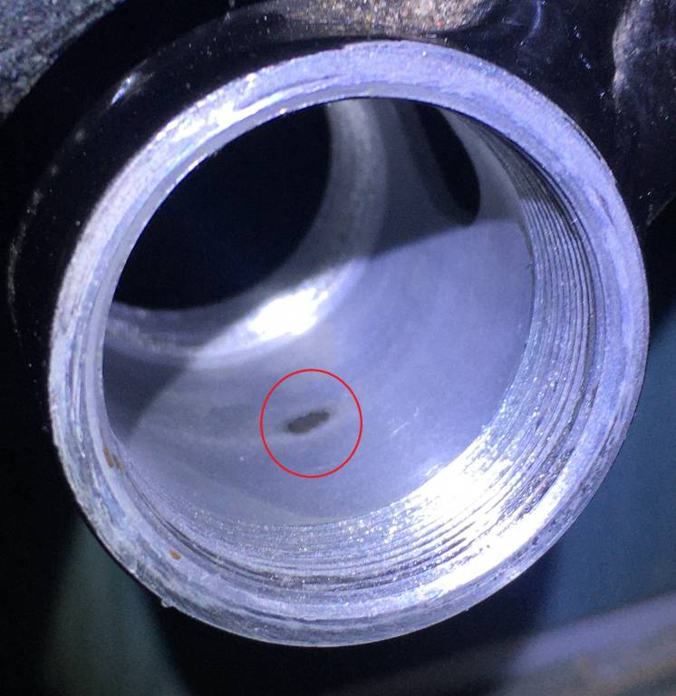

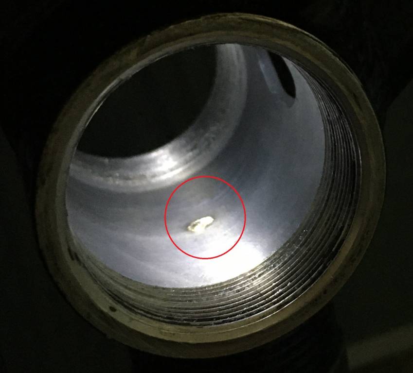

CH405 Opublikowano 17 Marca 2020 Opublikowano 17 Marca 2020 Witam, Chciałbym dopytać czy taka dziurka tuż pod supportem w ramie to normalna rzecz(jakiś odpływ?), czy też powinno się może to jakoś załatać? Pytam ponieważ często przy obecnej pogodzie po deszczu i w trakcie jest pełno błota, dziś przy serwisie zauważyłem że odkłada mi się tam piasek.
Piotr78 Opublikowano 17 Marca 2020 Opublikowano 17 Marca 2020 To jest miejsce w które przykręca się ślizg, który służy do poprowadzenia linek/linki od przerzutek. Możesz tam śmiało wkręcić pasującą śrubę ( byle nie za długą ) lub zatkać to czymkolwiek chcesz. 1
kaido2 Opublikowano 19 Marca 2020 Opublikowano 19 Marca 2020 Jest jeszcze druga strona medalu. Woda do ramy potrafi dostawać się różnymi drogami, czasem bywa iż przez sztycę, zatkanie tego otworu = zbieram deszczówkę na ciężkie czasy. Syf można wywalić wraz z wymianą suportu, suport jest w kartridżu więc? Nie zatykam i mam spokój z chlupotaniem, zbędną wagą.
Gość Opublikowano 19 Marca 2020 Opublikowano 19 Marca 2020 Prawda. Pytanie jak często ktoś zagląda w mufe i kontroluje stan tego co w środku. U mnie problemu z woda nie ma a z piachem był.
kaido2 Opublikowano 19 Marca 2020 Opublikowano 19 Marca 2020 (edytowane) Ktoś kto ma tego świadomość i domyśla się jak może to wyglądać w jego środku zobaczy. Mając szczelne kartridże ( np HTII) wody ani piachu się nie boję, a przy ingerencji z jakiegoś powodu ( ot uszkodzenie tulei) wszystko wylatuje i o dziwo nie jest tego specjalnie dużo. Odpowiednio zabezpieczonej ramie wewnątrz ( wystarczy zwykła anoda) nic złego z tego powodu się nie dzieje. Woda wleci i wyleci, stojąca nie wypłucze suportu jakby czasem gdzieś przelazła pod ciśnieniem ( niedużym co prawda), piach w żadne newralgiczne miejsca w ramę nie wejdzie. W suportach na kwadrat zanim założę ściągam osłonę łożyska i smaruję Łt-kiem. Po operacji osłonki zakładam. W stanie jakim są fabrycznie nadają się co najwyżej do zakładania do maszyn , czy samych silników. Więc IMO nie ma co zatykać. Edytowane 19 Marca 2020 przez kaido2 1
CH405 Opublikowano 28 Marca 2020 Autor Opublikowano 28 Marca 2020 (edytowane) Najlepiej by było, gdyby warunki do jazdy były zawsze optymalne i nie trzeba by było serwisować co rusz z różnych powodów roweru :) Piasek który dostawał się od tej małej dziurki jakimś cudem wchodził w gwinty i trzeba było to czyścić po odkręceniu. Chwilowo zakleiłem ją taśmą która przepuszcza wodę bez problemu. Edytowane 28 Marca 2020 przez CH405
Kruk Opublikowano 1 Kwietnia 2020 Opublikowano 1 Kwietnia 2020 Chcesz się pozbyć serwisowania? Oddawaj na serwis A tak poważnie, dzisiejsze maszyny wymagają uwagi bo dość szybko się coś może zepsuć. Co do tej dziurki, jeśli nie ma tam gwintu na ślizg, to albo nagwintuj i wkręć śrubkę albo wpuść kleju 2 składnikowego i po problemie.
