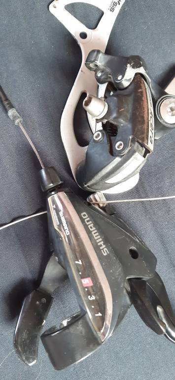

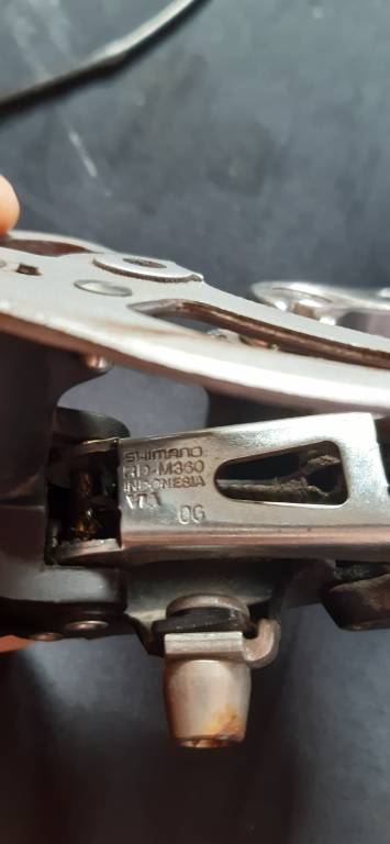

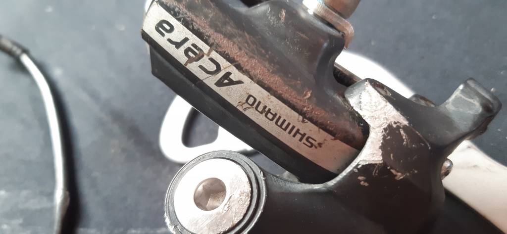

aleks2 Opublikowano 17 Marca 2020 Opublikowano 17 Marca 2020 Moderowany przez PrzeLuka: @aleks2 ostatni raz poprawiam po Tobie wpis. Następny niedbale napisany post poskutkuje ostrzeżenie. Wymieniam tą starą przerzutkę w moim rowerze i chcę spytać czy współpracuje ona tylko z taką manetką jak na zdjęciu? Czy mogę kupić inne klamki do hamulców i manetki przerzutek osobno zamiast takich jak na zdjęciu?
SzpiceR Opublikowano 17 Marca 2020 Opublikowano 17 Marca 2020 Będzie pasować każda manetka shimano pod 8 rzędów
aleks2 Opublikowano 17 Marca 2020 Autor Opublikowano 17 Marca 2020 czemu pod 8 jak tu jest 7 przelozen? jak rzedy to cos innego to sory ale sie nie znam wiec mnie popraw
SzpiceR Opublikowano 17 Marca 2020 Opublikowano 17 Marca 2020 15 minut temu, aleks2 napisał: czemu pod 8 jak tu jest 7 przelozen? jak rzedy to cos innego to sory ale sie nie znam wiec mnie popraw Przerzutka jest dostosowana do max 8 rzędów. Będzie działała zarówno na 6, 7 jak i 8 przełożeń. Kwestia jaką masz kasetę, manetkę i ustawienia całości.
Accent_Szaj Opublikowano 17 Marca 2020 Opublikowano 17 Marca 2020 Widzisz tu chodzi o wewnętrzną grubość łańcucha,a co za tym idzie grubość zębów w kółkach przerzutki. I tak łańcuchy z grup 6,7,8 mają taką samą szerokość wewwewnętrzną. Czyli przerzutki są identyczne. Jeżeli masz kasetę/wolnobieg 7 to kup manetke 7. Choć możesz nawet 9,ale musisz skręcić przerzutkę,aby nie dało się kliknąć więcej niż 7x
