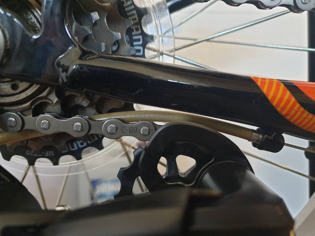

kminek Opublikowano 17 Marca 2020 Opublikowano 17 Marca 2020 Drodzy, Mam rower dziecięcy KROSS RICO. Koła 20". Przerzutki: 1x6. Przerzutka z tyłu: Shimano Tourney SiS index. Rower z 2018 r. Sporadycznie dotychczas wykorzystywany. Problem: nie przerzuca się z 6 na 5 (z najmniejszej przerzutki na wyższa), jest problem z przerzuceniem z 2 na 1 (na największe koło), bardzo ciężko nakręca się sruba napinajaca linkę. Próbowałem: regulacji H i L, dociągnięcie linki nieznacznie pomoglo ale dalej jest slabo. Wózek wygląda na sprawny ale coś ze śrubą L jest chyba nie tak bo czy dokręce czy odkręcę to nic się nie dzieje. Nie ma żadnych zmian wizualnych, optycznych. Co poradzicie ? Jak ew. naprawić/wyregulować? A jeśli wymianic - to na jaki model ? Z góry dzięki za wasze rady i doświadczenie. https://ibb.co/h1HBGf8 https://ibb.co/yFQY3hT https://ibb.co/nctkCyG

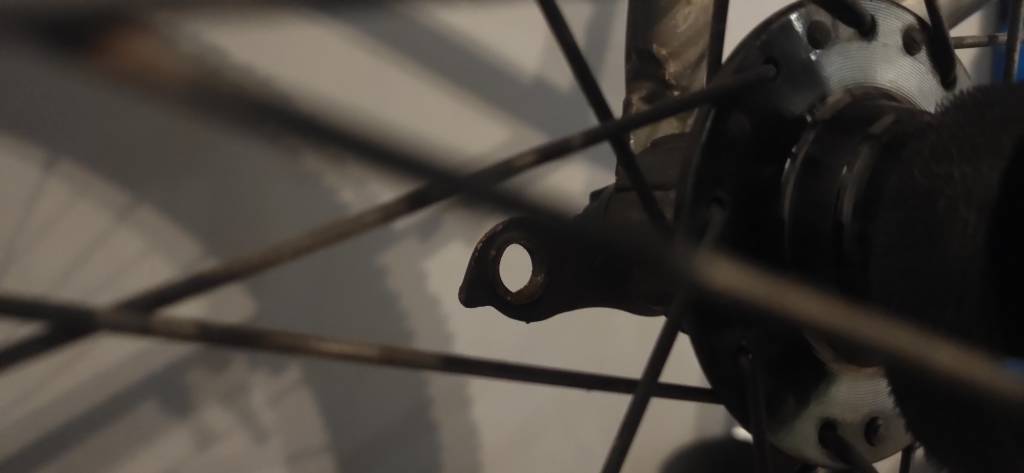

Piotr78 Opublikowano 17 Marca 2020 Opublikowano 17 Marca 2020 Jeszcze zdjęcie od tyłu na wysokości przerzutki, około 30 cm za przerzutką.
kminek Opublikowano 17 Marca 2020 Autor Opublikowano 17 Marca 2020 Voila Mam nadzieje że o ten widok chodzi Z góry dziekuje za pomoc https://ibb.co/Jnw7gVZ https://ibb.co/8BsnhnL
Piotr78 Opublikowano 17 Marca 2020 Opublikowano 17 Marca 2020 Ok. Hak ramy jest krzywy ( być może też przerzutka ). hak ramy to ten cypek - ostatni fragment ramy - do którego jest przykręcona przerzutka. Trzeba to wyprostować tak, by wózek przerzutki, który idzie w dół szedł prostopadle do podłoża - równolegle do koronek wolnobiegu ( zębatek ). Przykładowe zdjęcie gdzie to jest proste: Po prostu trzeba wyprostować tak by wszystko było jak na zdjęciu powyżej.

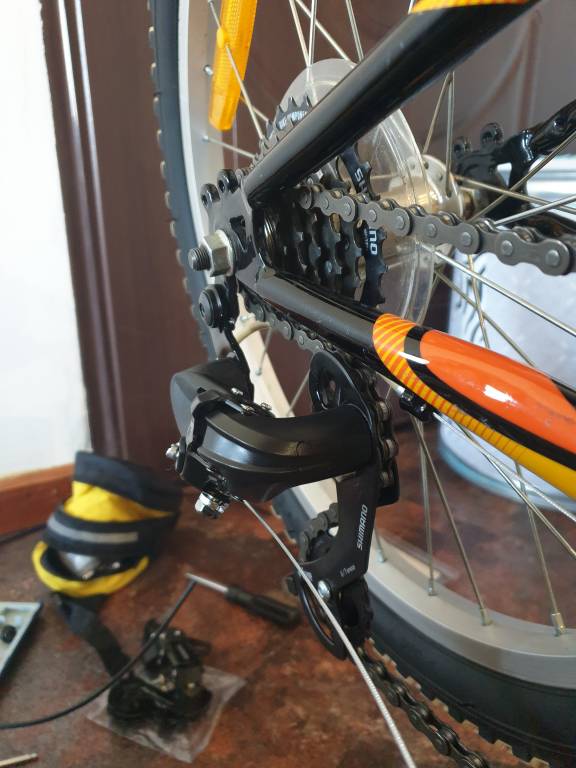

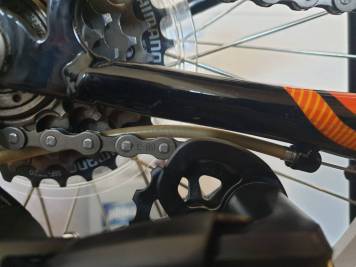

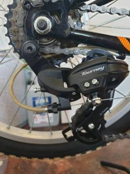

kminek Opublikowano 28 Marca 2020 Autor Opublikowano 28 Marca 2020 (edytowane) Zrobilem wszystko co wskazane powyzej. Zadzualalo... ale do czasu caly czas jest problem z linka i napieciem. Kupilem nowe shimano tourney sis 6/7, nowe linki i ... Dupa. Przerzutka nie pasuje albo ja cos robie zle 😥 Wyglada jakb yprzerzutka była za duza albo lancuch za krokti (czy ew. można dokupić kilka ogniw osobno do lanucha? blagam pomocy bo mnie dziecko zje jak nie naprswie roweru 🙂 Wstawiam zdjecia. Edytowane 28 Marca 2020 przez kminek
Motke Opublikowano 28 Marca 2020 Opublikowano 28 Marca 2020 Na 100% pancerz linki na zewnątrz a nie do środka.
PiotrekGT Opublikowano 28 Marca 2020 Opublikowano 28 Marca 2020 Oprocz tego przykreciłes prawdopodobnie zle do haka ale nie mam pewnosci. Chodzi o wypustke na haku o ktora opiera sie przerzutka. Da sie to zalozyc zle (przed nią zamiast za nią tak jakby) i pewnie kazdy wie o co chodzi ale nie potrafie tego wytlumaczyc tak łopatologicznie Niech mnie ktoś wyręczy
maras52 Opublikowano 29 Marca 2020 Opublikowano 29 Marca 2020 2 godziny temu, PiotrekGT napisał: Oprocz tego przykreciłes prawdopodobnie zle do haka ale nie mam pewnosci. Dokładnie, przykręcone za cyplem o tym ->
