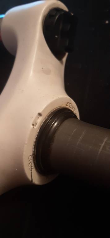

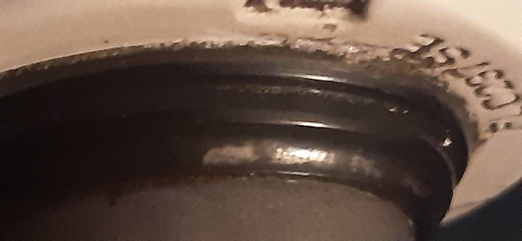

aleks2 Opublikowano 16 Marca 2020 Opublikowano 16 Marca 2020 Cześć. Pytam, ponieważ nakładka na moim amortyzatorze jest bardzo mała i nie idzie jej podważyc więc jak mam ją zdjąć? kilka zdjęć:
elmapeto Opublikowano 17 Marca 2020 Opublikowano 17 Marca 2020 To nie nakładka tylko bieżnia łożyska sterów. Jeśli nie wiesz jak się za to zabrać , żeby nie pośrupać widelca ,to idź lepiej do serwisu. Podejrzewam ,że zdejmą Tobie tą bieżnia za darmo , więc bez kłopotu. Osobiście zdejmowałem w domu bieżnie używając ostrza noża i mlotka, żeby powstała szczelina.
aleks2 Opublikowano 17 Marca 2020 Autor Opublikowano 17 Marca 2020 a można takie coś dokupić? bieżnie łożyska sterów?
raven Opublikowano 17 Marca 2020 Opublikowano 17 Marca 2020 no pewnie, ale z całymi sterami, chyba, że Ci znajdą w jakimś serwisie samą bieżnię, ale wtedy upewnij się, że będzie identyczna, bo potem może nie pasować doTwoich sterów
Gość Opublikowano 17 Marca 2020 Opublikowano 17 Marca 2020 W zasadzie jeśli górna bieżnia nacięła Ci rurę sterową to i tak masz do wymiany stery (ja bym ponownie ich nie użył zwłaszcza z nowym amorem), więc odzyskiwanie dolnej bieżni mija się z celem. Kup nowe stery.
Wojtek O. Opublikowano 21 Marca 2020 Opublikowano 21 Marca 2020 @PrzeLuka ma rację. stery nie muszą być Tokena więc majątku nie zapłacisz. A sądze że nie ma co sie bawić za kilka dyszek w tym wypadku. Ja osobiście się sam raz męczyłem okrutnie ze zdjęciem tej bierzni, ale poszło bez strat. Też podważalem czymś cienkim na początek, posmaruj rure smarem będzie szło lepiej
Accent_Szaj Opublikowano 21 Marca 2020 Opublikowano 21 Marca 2020 Panowie,ale samą bieżnie można bez najmniejszego problemu dokupić. Pytanie bardziej jakie masz łożyska? Maszynowe czy kulkowe. Jak kulkowe to nie ma sensu,bo bieżnia kosztuje tyle co całe stery,ale jak maszynowe,to proszę bardzo: https://allegro.pl/kategoria/czesci-stery-16449?string=bieżnia 1 1%2F8&order=p&bmatch=baseline-al-product-eyesa2-dict43-spo-1-5-0318
