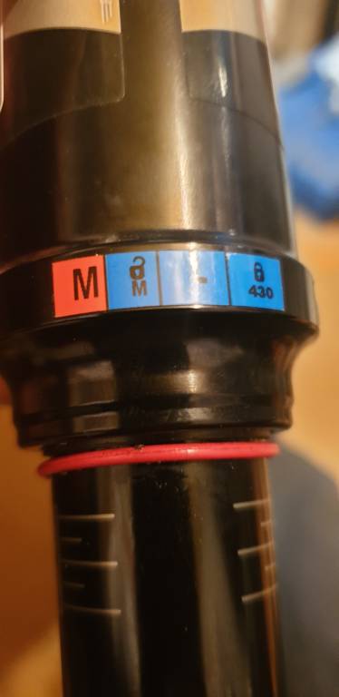

AniaK Opublikowano 10 Marca 2020 Opublikowano 10 Marca 2020 Cześć Uszkodzilam damper w Scottcie spark 760 (2015) jakiś X-fusion O2 RL 190x51 muszę go wymienić ale poza wymiarem potrzebne mi jakieś oznaczenie by dalej współgrało wszystko. Rock shox monarch ma jakieś m/m m/l itp u foxa nie wiem co jest, nie znalazłam info, czy ktoś wie może jakie oznaczenie jest właściwe do tej ramy? By współpracowało a nie zrobił się tepy sztywniak. Albo gdzie szukać tych danych? Dzieki

AniaK Opublikowano 10 Marca 2020 Autor Opublikowano 10 Marca 2020 (edytowane) Ale tam poza rozmiarem są jakieś parametry ramy istotne (nie znam) z tego co mi powiedziano. 190x51 to ja sobie znalazłam ale np. Rock shox ma. Oznaczenia m/m m/l s/m i trzeba wiedzieć jaka wersję np monarcha rct3 chce a ja tego właśnie w nie wiem. Edytowane 10 Marca 2020 przez AniaK
Mjecio Opublikowano 10 Marca 2020 Opublikowano 10 Marca 2020 (edytowane) Wpisz w google "leverage ratio + nazwa ramy", potem " rock shox monarch tune/zaworowanie" Jbc. Mam praktycznie monarcha rl 190x51 na sprzedaz Edytowane 11 Marca 2020 przez Mjecio
AniaK Opublikowano 11 Marca 2020 Autor Opublikowano 11 Marca 2020 Dzięki za odpowiedź sprawdzę sobie. Ja bardziej rct3 wersję rozważam ale jak coś się odezwę
Kruk Opublikowano 12 Marca 2020 Opublikowano 12 Marca 2020 Damper powinien mieć odpowiednie zaworowanie dopasowane do danej charakterystyki pracy ramy.
AniaK Opublikowano 12 Marca 2020 Autor Opublikowano 12 Marca 2020 Tak wiem pisałam też do serwisu Scotta o te dane. Odpisali ze poszukają co zrobią lub nie. Na emtb jakieś obszerne niezrozumiałe opisy znalazłam.
