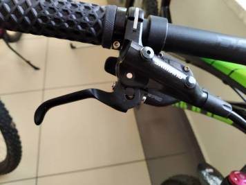

TOMALA72 Opublikowano 10 Marca 2020 Opublikowano 10 Marca 2020 (edytowane) Co sądzicie o takim heblu na przód? Warto za stówkę plus przesyłka - nowy. To chyba starsza grupa SLX? Edytowane 10 Marca 2020 przez TOMALA72
Reset Opublikowano 10 Marca 2020 Opublikowano 10 Marca 2020 Myślę ze wartoWysłane z iPhone za pomocą Tapatalk 1
Piotr78 Opublikowano 10 Marca 2020 Opublikowano 10 Marca 2020 Kolega ma, działa bardzo ok. 1 godzinę temu, TOMALA72 napisał: To chyba starsza grupa SLX chyba 2010 albo 2011 r 1

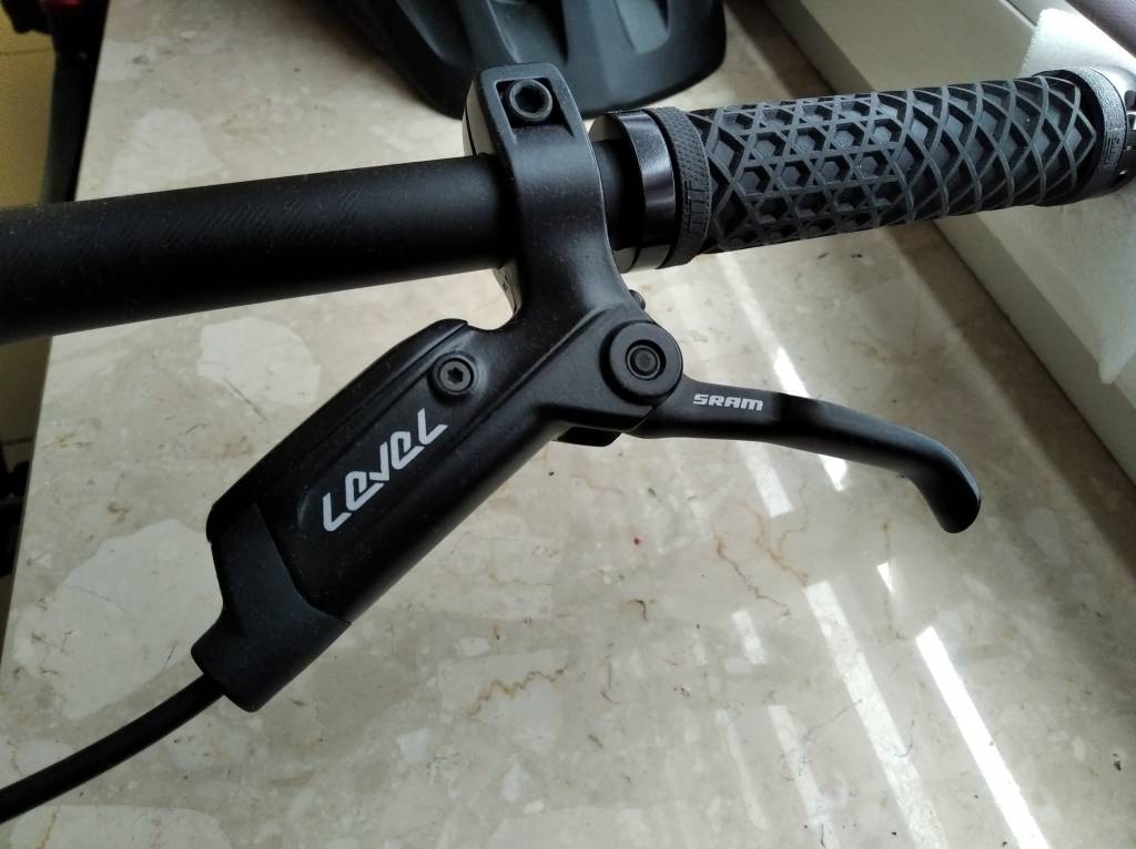

TOMALA72 Opublikowano 10 Marca 2020 Autor Opublikowano 10 Marca 2020 (edytowane) W rowerze mam mix Srama Levela i Shimano MT 501. Klameczka Shimano leży mi jednak bardziej i tak sobie pomyślałem, że ten ma podobną i wymienię go za Levela z przodu...Ma to sens? Edytowane 10 Marca 2020 przez TOMALA72
TOMALA72 Opublikowano 10 Marca 2020 Autor Opublikowano 10 Marca 2020 9 minut temu, PrzeLuka napisał: Nie lepiej wymienić na drugi MT501? Rozważałem tą opcję. Za tego SLX-a wyjdzie mi jakieś 120 zeta z przesyłką. 501 na przód tam gdzie kupowałem tylny 160. Myślałem, że SLX o grupę wyższy. 501to takie zubożone Deore 6000 ze słabszym zaciskiem poza grupowym. I kurczę już zamówiłem u Gościa wysyłkę za pobraniem i nie chcę go zrobić w bambuko, nie odbierając.

TOMALA72 Opublikowano 11 Marca 2020 Autor Opublikowano 11 Marca 2020 No i niestety odebrałem hamulec. Wszystko niby ok ale jak założyłem to przy hamowaniu mega mocne skrzypienie. Hebel w okolicy klocków przybrudzony czarnym osadem. Nie wiem czy tłoczki delikatnie puszczają, czy ktoś je załatwił wcześniej wjeżdżając w kałużę z olejem samochodowym? Sprzedawca deklaruje zwrot kosztów...mam nadzieję, że dotrzyma słowa. Hebel miał być nowy a był już montowany... W każdym razie level zostaje:), może za jakiś czas kupię Deore 6000. Sprzedawca zapewnia, że to klocki ale ja już taki temat przerabiałem kiedyś w nowym Krossie. Nówki Shimano - czyściłem, wypalałem, odtłuszczałem tarcze, kupiłem nowe klocki i było to samo...zgrzyt na odgłos, którego wszyscy w promieniu kilometra odwracali się w moją stronę:)
