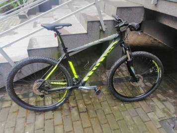

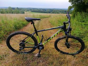

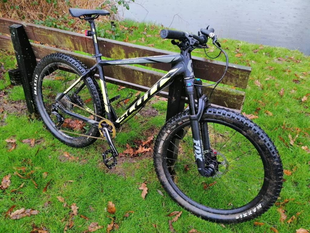

Rower kupiony jako używany. Trochę na nim pojeździłem i niedawno stwierdziłem, że trzeba go doinwestować. Tak mi to wyszło.
Stan po kupnie roweru:
444.thumb.jpg.572d65237b0e4e706ba216fe65997ab2.jpg555.thumb.jpg.ef46c867ee3aecf3ab117277e1dae7b8.jpg

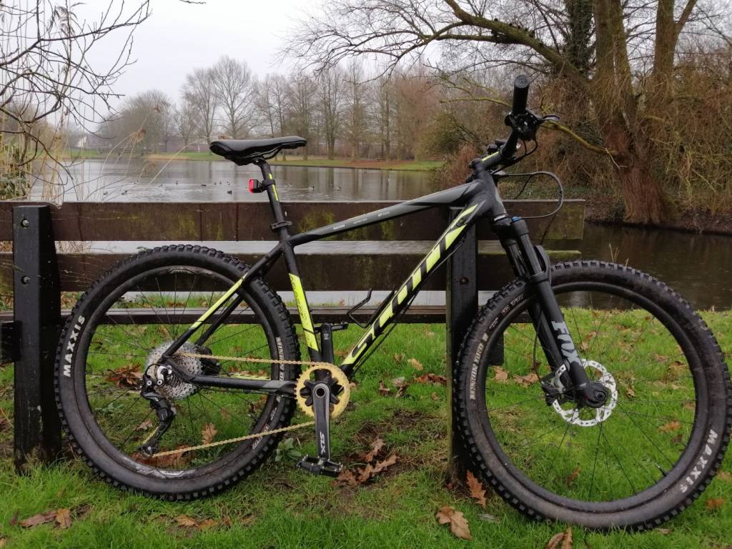

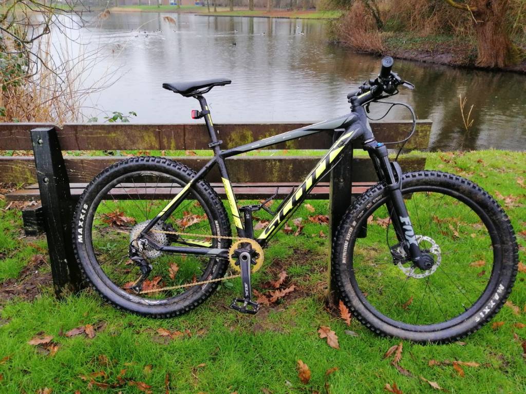

Po upgrade'ach:

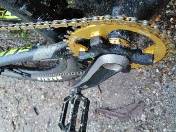

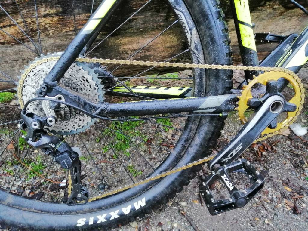

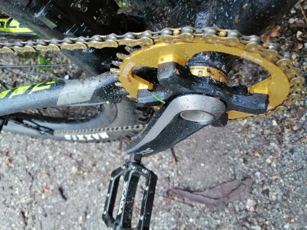

Rower dostał kasetę i przerzutkę XT, korbę i klamki SLX, bbset SAINTa, nowego foxa
1.thumb.jpg.ab9728b20ba76487ebea6ae5fda95ec1.jpg2.thumb.jpg.242222e8a560eeb9bdefad4d4b1ddb0b.jpg
4.thumb.jpg.5131d20cb53c0f4c497049cabf2956fe.jpg5.thumb.jpg.c828bac0012446145c721f76a0b7ceec.jpg
Szkoda tylko że ośki sztywnej z tyłu nigdy nie dostanie. Dobrze jest jednak przed zakupem roweru sobie samemu spróbować odpowiedzieć czy rower będzie rozbudowywany w przyszłości i kupić coś z przyszłościową ramą. A tak Fox jest, Saint jest, SLX i XT a na końcu szybkozamykacz...:)

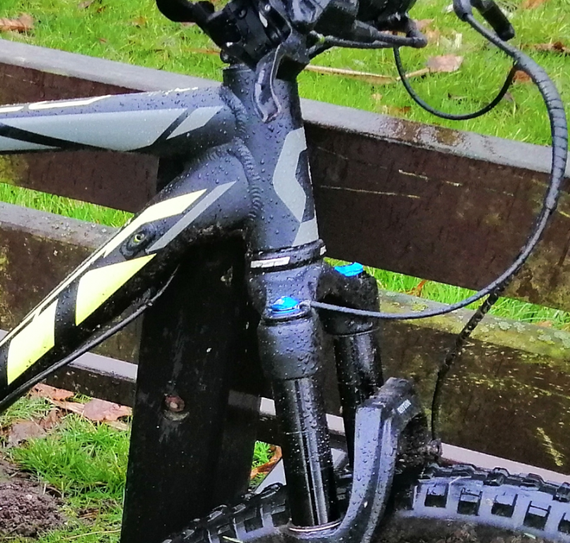

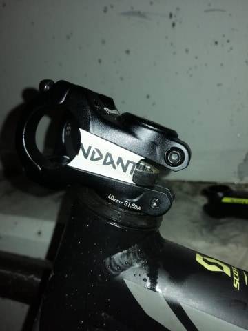

Rama i tak zapowiada się na wymianę bo przez adapter na główce fork jest zbyt krótki żeby coś tam więcej świrować :D

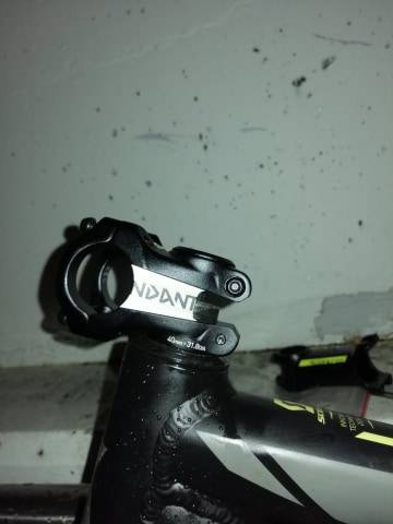

Rama do wymiany? Czyli kupiłeś rower by potem wymienić w nim amora, napęd, ramę, heble, mostek...?
89121129_627434751151300_1438007006920179712_n.thumb.jpg.bf640fe0391eb177f13a485126fe0fe2.jpg
Ty jeździsz z takim czymś?
89121129_627434751151300_1438007006920179712_n.thumb.jpg.bf640fe0391eb177f13a485126fe0fe2.jpg89255560_207750096968092_2044376695997202432_n.thumb.jpg.6ef2fa3c5ba15fdc980ad4ee03d712ca.jpg
Poza tym nie przeszkadza mi jakoś specjalnie ta szybkozłączka bo po górach nim nie jeżdżę. Ot zdarzy mi się zeskoczyć z krawężnika wysokiego i na tylko tyle ten rower jest narażony.
He...pewnie wszyscy miejscowi dentyści zacierają ręce...
Na tym mostku się nie odważę choć były plany żeby wbić ze 3-4 gwiazdki, zgrać im gwinty i wkręcić długą śrubę. Jeżdżę na standardowym mostku scotta bez tego prześwitu. Trzyma się dobrze :D
Kupując swój pierwszy rower myślałem, że wystarczy mi do wszystkiego, ale z czasem przestał i dokupowałem do niego części. Teraz został tylko kokpit i rama z oryginalnego więc już chyba i tak za późno :P  Nie licząc łańcucha to wszystko do starego roweru mam odłożone choć nie wiem czy byłoby to warte zachodu żeby go składać żeby sprzedać.
Edytowane przez criispyhere
Czekaj:))) ja nie do końca rozumiałem o co chodzi z tym za krótkim forkiem. Teraz dopiero przyjrzałem się zdjęciom mostka... Jak? Ktoś Ci sterówkę w foxie siekierą przycinał i mu się omsknęło:))
Nie, fork jest dobrze obcięty tylko nie pod tą ramę. Fork nie jest kompatybilny z ramą i wymaga zastosowania adaptera, który to zabiera 2cm, które później brakuje do mostka. Tak czy siusiak miałem przymiarkę przed kupnem więc liczyłem się z tym
