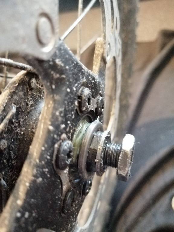

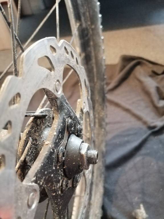

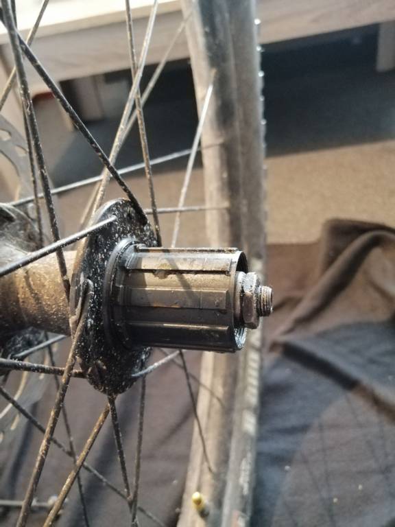

criispyhere Opublikowano 8 Marca 2020 Opublikowano 8 Marca 2020 (edytowane) Cześć, chciałbym niedługo podmienić freehuba na coś lepszego i żeby fajniej, głośniej grzechotało. Moim największym problemem jest to, że na piastach nie ma nigdzie napisanego modelu to też nie mogę sobie sprawdzić specyfikacji i poczytać chociażby o wymiarach. Druga sprawa że muszę wymienić całą tylną ośkę bo gdzieś wcięło uszczelkę, która była na konusie. I tu pojawia się pytanie. Na co ja mam właściwie patrzeć? Wiem tylko, że ośka ma 145mm i zamykana jest na quicka tradycyjnego a freehub 11 speed Możecie polecić jakieś freehuby albo sklepy gdzie tego mogę poszukać? Może są jakieś lepsze rozwiązania niż kulki luzem utopione w smarze? Jeszcze dodam, że po górach nie jeżdżę ale jeżdżę dosyć agresywnie po mieście, rower codziennie w ruchu a krew mnie zalewa, że koło zaczyna mieć opory i staje po 5 sekundach od zakręcenia nim. Piastę czyściłem już dwa razy, teraz podmieniłem konusy na trochę lepsze ale i tak potrzebna mi cała nowa ośka z wszystkim. Edytowane 8 Marca 2020 przez criispyhere
Kruk Opublikowano 8 Marca 2020 Opublikowano 8 Marca 2020 Free hub to po prostu bębenek piasty. Po drugie to jakaś podstawowa piasta w której nic lepszego nie zamontujesz, bo to piasta na konusy. Trzeba wymienić całą piastę na coś lepszego na maszynach. Jeśli masz szybkozamykacz to albo rozmiar typowy 135mm lub wymysł taki jakim jest boost szybkozamykacz 141 mm Szerokość piasty liczy się w widełkach lub od śrubki do śrubki, oś może być różna. Jeśli koło źle pracuje to albo za mocno zacentrowane albo wżery na kulkach lub na samej bieżni w piaście. W miarę okey piasta to koszt 250-350 złotych . 1
criispyhere Opublikowano 9 Marca 2020 Autor Opublikowano 9 Marca 2020 Możesz polecić mi najlepszy bębenek jaki jestem w stanie tutaj wsadzić? Piasta jest jakaś Giantowa ale po wymianie całej ośki i konusów jeszcze długo pojeździ. Z tego co mi się wydaje na ten moment mam tutaj grzechotkę od XT. Znajdzie się coś lepszego mocowanego w ten sam sposób? Na śrubę w sensie czy to nie ma sensu i lepiej podmienić piastę?
Kruk Opublikowano 9 Marca 2020 Opublikowano 9 Marca 2020 Przykro mi żaden. Znaczy się kupisz taki sam jak masz w najlepszym przypadku. Shimano nie ma lepszych bębenków w sensie do SLX pasuje przeważnie model do SLX'a . Ogólnie gra nie warta świeczki. Jeśli chcesz mieć głośniejszą tą piastę to rozbierz bębenek, daj twardszą sprężynkę np z kółeczka od kluczy, daj rzadki smar i będzie ciut głośniejsza. Jeśli chcesz mieć traktor na maszynówkach to sorry ale wymiana piasty musi być. 1
criispyhere Opublikowano 9 Marca 2020 Autor Opublikowano 9 Marca 2020 36 minut temu, Kruk napisał: Przykro mi żaden. Znaczy się kupisz taki sam jak masz w najlepszym przypadku. Shimano nie ma lepszych bębenków w sensie do SLX pasuje przeważnie model do SLX'a . Ogólnie gra nie warta świeczki. Jeśli chcesz mieć głośniejszą tą piastę to rozbierz bębenek, daj twardszą sprężynkę np z kółeczka od kluczy, daj rzadki smar i będzie ciut głośniejsza. Jeśli chcesz mieć traktor na maszynówkach to sorry ale wymiana piasty musi być. Dzięki serdeczne za pomoc. W takim razie skręcę tą tak w miarę żeby jeszcze pojeździć i rozglądnę się za czymś lepszym na tył. Masz pod ręką jakiś tutorial czym się kierować przy doborze piasty do obręczy? Jakie szprychy i tak dalej?
