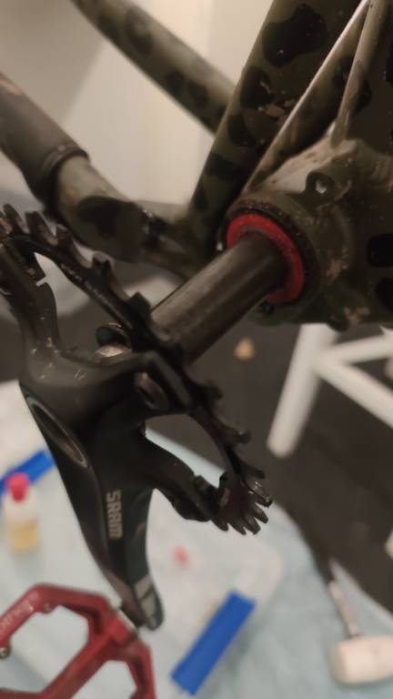

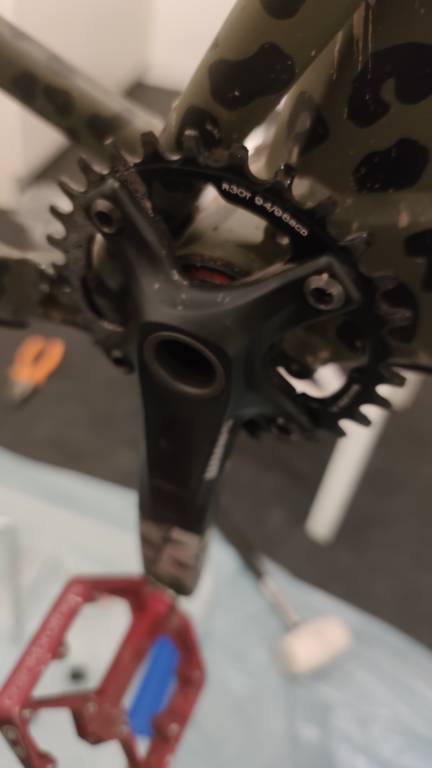

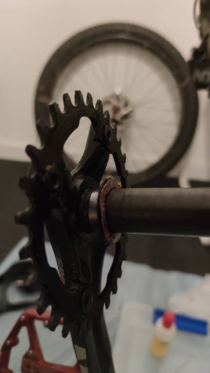

Cześć,
Pytanie do użytkowników Kellys Swag 2018.
- przy pełnej kompresji dampera zębatka wchodzi w ramę -  ten typ tak ma czy brakuje mi jakiegoś dystansu?
zębatka to 30t 94 bcd
IMG_20200307_144157_1.thumb.jpg.41536a928533139ac0ac756b445c10a2.jpgIMG_20200307_144152_1.thumb.jpg.7725e1f1e860959de84db98740bf84dd.jpg
Źle to masz zamontowane.Zębatka nie ma prawa ocierać o trójkąt.
Napisz jaki masz suport korbę i zębatkę

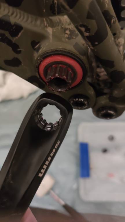

Trzaśnij dokładne fotki(im więcej tym lepiej) supportu(z obu stron),Bez korby,Z korbą ale bez ramienia
Ps. Jeszcze fotka z dystansem i bez.

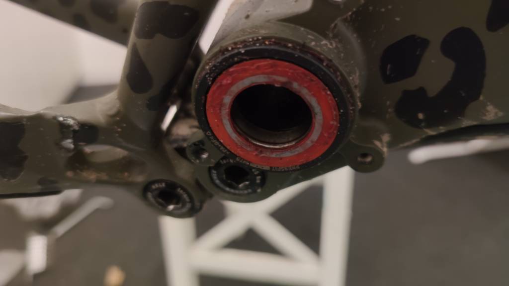

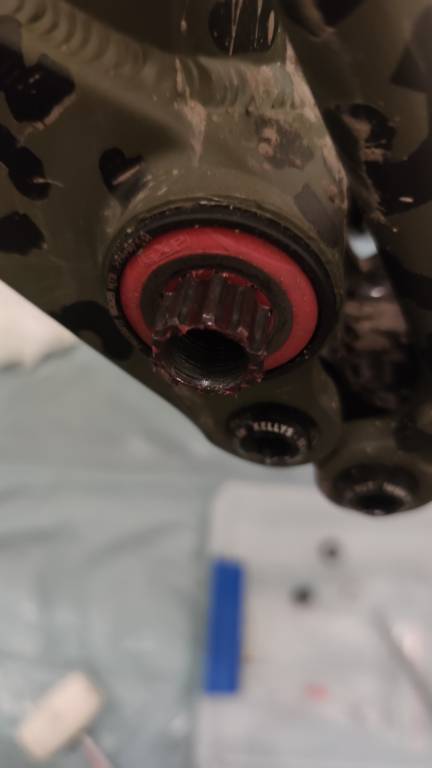

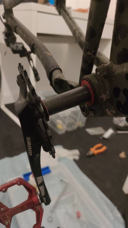

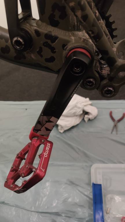

Załączam zdjęcia.
IMG_20200311_230803.jpg IMG_20200311_230732.jpg IMG_20200311_230723.jpg IMG_20200311_230718.jpg IMG_20200311_230636.jpg IMG_20200311_230625.jpg IMG_20200311_230617.jpg IMG_20200311_221126.jpg IMG_20200311_230636.jpg IMG_20200311_230625.jpg IMG_20200311_221019.jpg
W dniu 9.03.2020 o 22:48, dylone napisał:
Problem jest też taki, że jeżeli założę dystans korba po dokręceniu miażdży support i się nie obraca.
Jak dobrze widzę to źle zakładasz te dystanse,one powinny być pod miskami,a nie pod korbą
Na innej fotce widzę,że nie masz żadnego dystansu(podkładki)pod miskami.Wsadź jeden(2,5mm) pod miskę od strony korby i powinno być git ;).
To jest presfit. Pewnie sam sobie tego nie wciskał ani nie wyciskał.
I jak dystans o średnicy 24 mm wcisnąć między miskę a ramę?
Oczywiście,że jest to presfit.
Na tym zdjęciu widać,że nie ma włożonej,żadnej podkładki pod miską.
Nie ma zakładać tego,który jest na zdjęciu,bo piszę,że korba się nie obraca :(
Chodzi,aby wyprasować miskę i wsadzić podkładkę (pod miskę) o grubości 2,5mm.
Tu masz na zdjęciu o co mi chodzi(ta w prawym dolnym rogu)
images?q=tbn:ANd9GcSOtadsLeFv44GeGZyu-cm
Nie wiem czy w tym modelu suportu się da.Jak nie, to zostaje Ci wymiana supportu na Token ninja.Jest skręcany(press fit) i ma takowe podkładki
A jak to było złożone fabrycznie? Były dystanse?
Na zdjęciu widać (od lewej) dystans a potem podkładka falista. Spróbuj zmienić kolejność.
Podkładka falista ma być od strony napędowej
Ta falista która jest na korbie
Na innej fotce widzę,że nie masz żadnego dystansu(podkładki)pod miskami.Wsadź jeden(2,5mm) pod miskę od strony korby i powinno być git .
Tych podkładem nie wkłada się pod presfit
Nie spotkałem się z tym aby wkładać podkładki w ten sposób co opisujesz
Nawet przy Ninja Token podkładki daje się na korbę

Jeśli zębatka ma offset to wystarczy zamontować ją odwrotnie i problem się rozwiąże, ewentualnie splanować mufę suportu od lewej strony o jeden milimetr a z prawej strony wstawić podkładkę o takiej samej grubości aby odsunąć prawą korbę z zębatką od ramy i aby lewa korba nie opierała się o nakrętkę kontrującą korbę i nie blokowała obrotu korby.
Edytowane przez leejoonidas
Na zdjęciach nie widzę offsetu.
