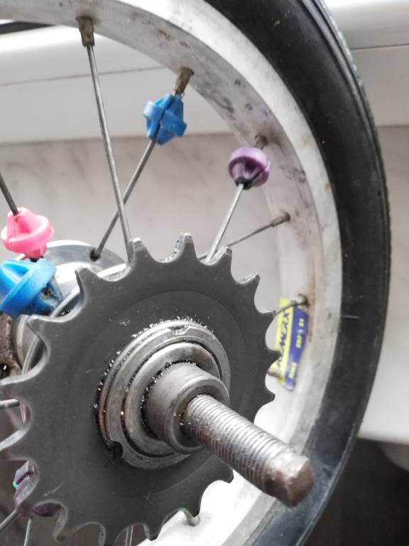

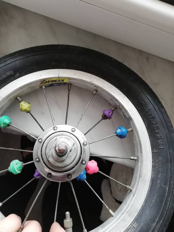

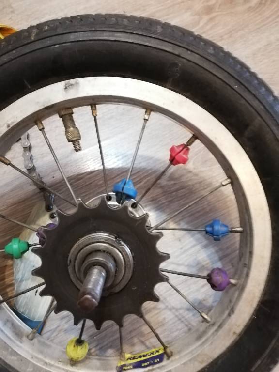

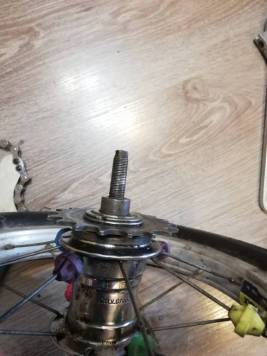

Hej Forumowicze. Ambitnie postanowiłem wskrzesić stary dziecięcy rowerek znaleziony na śmietniku. Poległem na tylnej piaście. Może ktoś wie jak się dobrać do środka? Czym ją rozkręcić czy jest jakiś patent? Na co uważać?

Proste. Śrubokrętem podważasz sprężynkę dociskającą zębatkę i ją zdejmujesz. Nastepnie palcami możesz zdjąć zębatkę. ( generalnie jest to opcja jak chcesz zdjąć zębatkę - bo żeby dostać się do środka to nie musisz )
Trzymasz konus ( bo widzę, że chyba nie jest to konus w wersji z rowkami na klucz )  np. kombinerkami i odkręcasz z przeciwnej strony ( tam gdzie nie ma zębatki )  kluczem płaskim 15 lub 17 nie pamiętam stożek nastawczy. I wszystko wychodzi po kolei ze środka.
I zależy co chcesz zrobić. Było kilka wersji piast różniących się detalami wewnątrz i na zewnątrz.
Ok dzięki. Udało się :)
To są bdb piasty. Trwałe. Są części zamienne.
