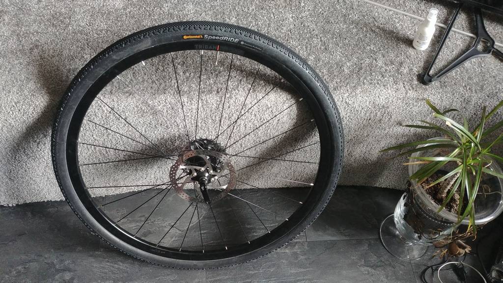

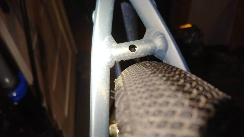

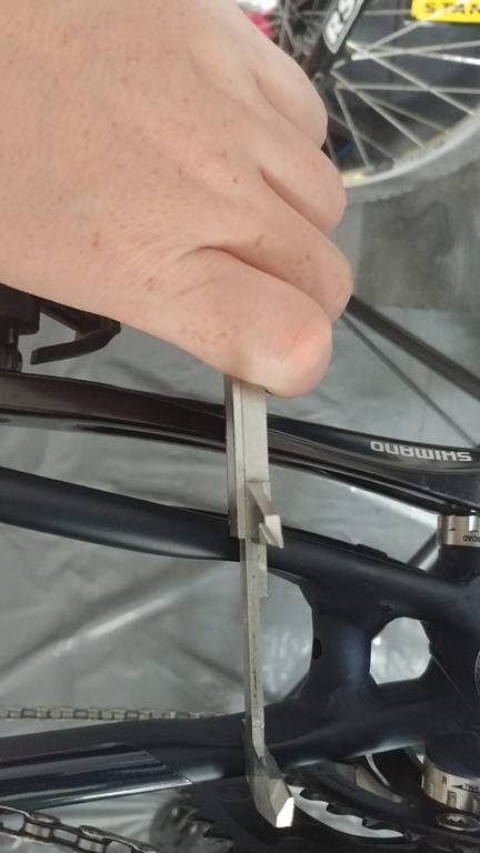

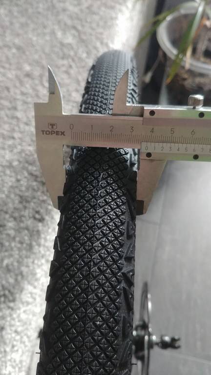

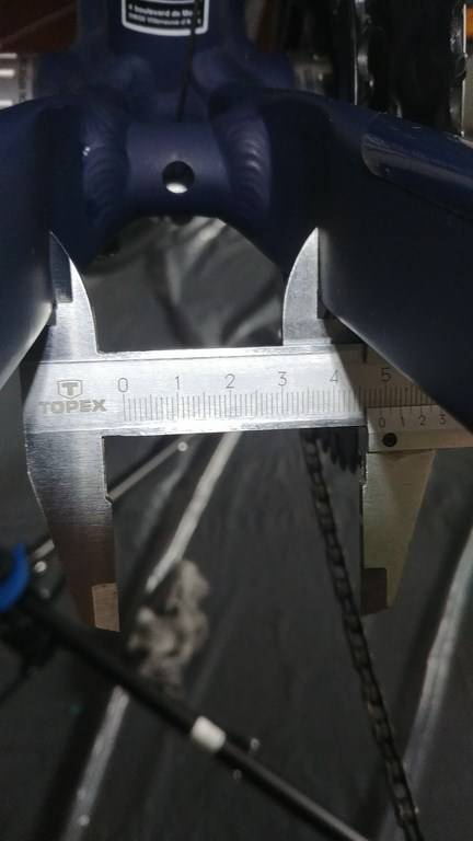

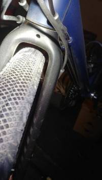

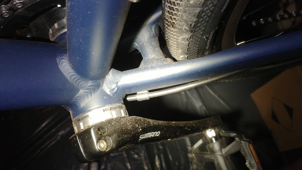

Funkiel nówki Continental Speed Ride 700x42C. Założone do Tribana RC520 - obręcz 17c: 4 bary - 38 mm, 5 barów - 39 mm. Będzie chwila i możliwość to podrzucę jakieś zdjęcia.
Oto kilka fotek (Rower Tiban RC520, koła fabryczne):
20200320_114136 (Kopiowanie).jpg 20200320_114458 (Kopiowanie).jpg 20200320_114558 (Kopiowanie).jpg 20200320_140945 (Kopiowanie).jpg 20200320_141149 (Kopiowanie).jpg 20200320_144909 (Kopiowanie).jpg 20200320_145019 (Kopiowanie).jpg 20200320_183819 (Kopiowanie).jpg 20200320_183947_HDR (Kopiowanie).jpg 20200320_184039_HDR (Kopiowanie).jpg Edytowane przez Nogi
Dodano zdjęcia.
  • Pomógł 1

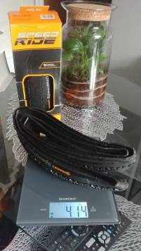

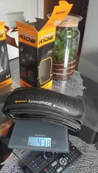

A ja sobie kupiłem Continental Speed King. Szerokość rzeczywiście 35 mm. natomiast ważą 451 i 453 gramy.. W opisach wszędzie 400 gram lub nawet mniej.. szok trochę..
