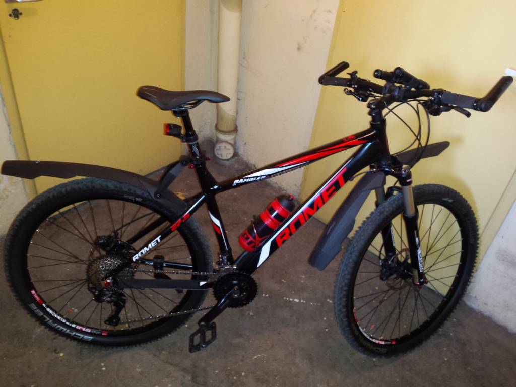

Accent_Szaj Opublikowano 5 Marca 2020 Opublikowano 5 Marca 2020 21 minut temu, Łukaszdnb napisał: Za 80zł nowa w pudełku(box), Przyzwoita cenka Tu masz jeszcze fotkę jak to wyglądało na moim Rambler'ze

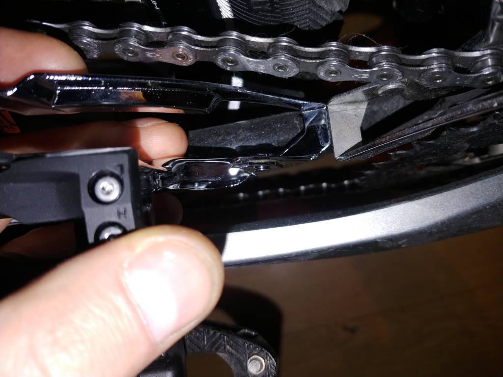

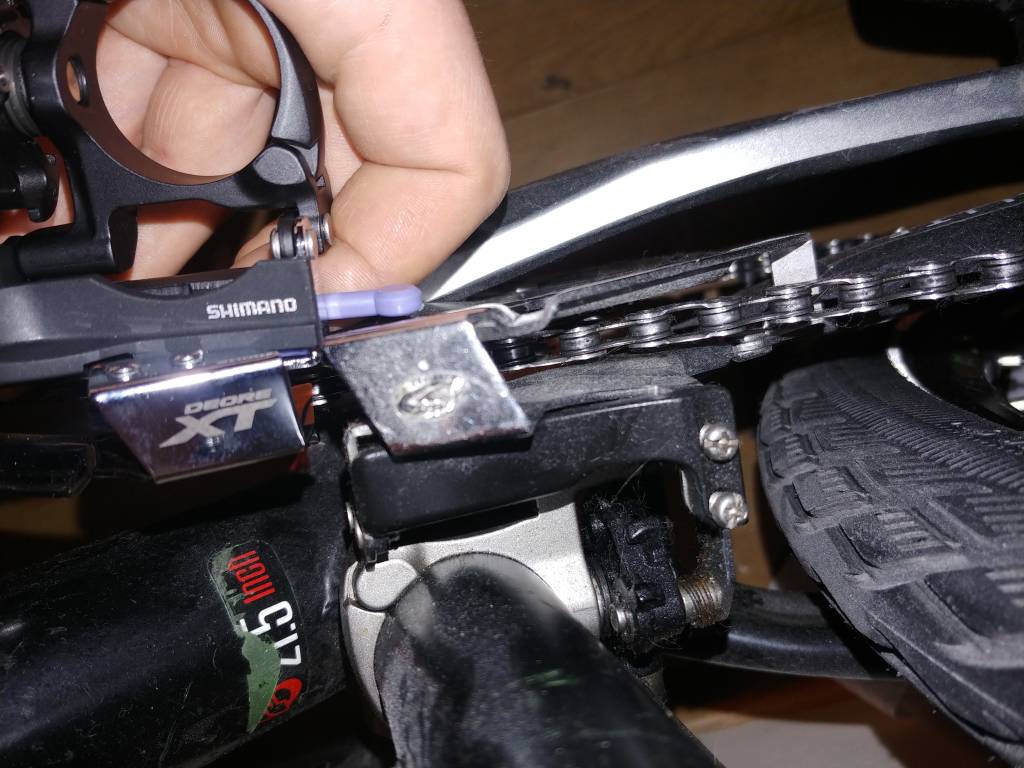

Łukaszdnb Opublikowano 6 Marca 2020 Autor Opublikowano 6 Marca 2020 (edytowane) No tak co ślepemu po oczach. To super czyli zadziała i u mnie, dzięki za pomoc już wiem co chciałem wiedzieć W dniu 5.03.2020 o 23:56, Łukaszdnb napisał: Wygląda bardzo dobrze, tylko u mnie jest top swing a u kolegi chyba down z tego co dostrzegam? A jaki łańcuch w tym Romecie się kręcił koledze? Jeżeli po regulacji( odpukać) coś by było nie tak, to może to być wina łańcucha 9s??? Chyba pomyliłem pojęcia tak? Chodziło mi o mocowanie, że u kolegi jest high clamp a u mnie low clamp, bo down swing albo top swing to sposób mocowania linki jeśli się nie mylę Dobra przerzutka kupiona i rzeczywiście tak jak podejrzewał kolega @Kruk konstrukcja klatki jest trochę węższa niż w Mega9, porównanie z modelem deore lx fd-m580 Chyba rzeczywiście przydało by się też łańcuch 10s założyć,zawsze to coś Mam 3 typy: 1.Deore Xt FD-M781 2.Deore Xt FD-M8000 3.Sram X9 Wszystkie 3x10, na obejmę 34.9,down swing ponieważ chyba nie dam rady założyć top swing z powodu konstrukcji ramy(a kurcze mam nową XT-T8000). Która jest najlepsza z tych 3, podejrzewam że w Deore dużych różnic w działaniu nie odczuję ? Edytowane 8 Marca 2020 przez PrzeLuka Nie pisz nowego postu pod swoim. Edytuj poprzedni.
