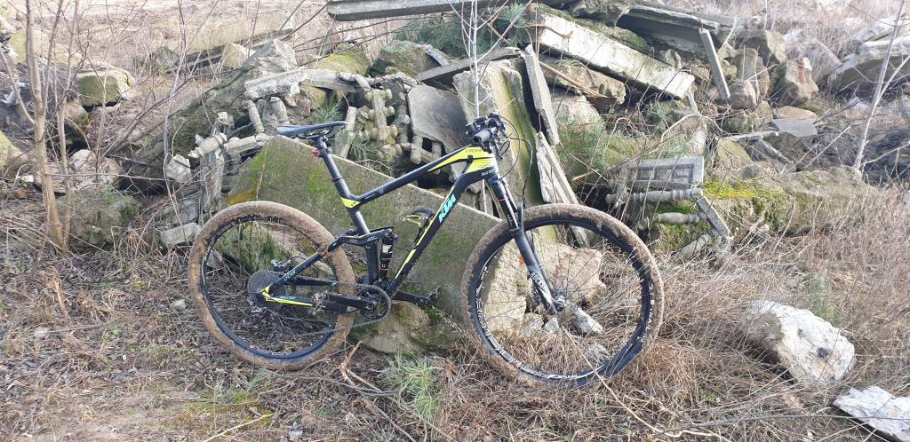

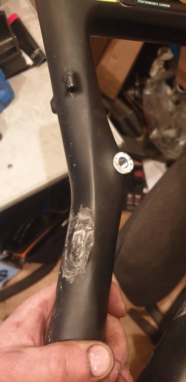

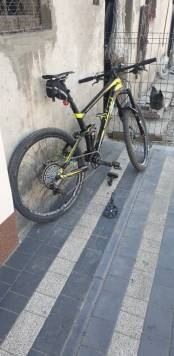

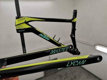

Hej, przedstawie wam gruza którym teraz kręce, na początku zimy przeglądajac allegro natrafiłem na ramke z wyrwanym mocowaniem przerzutki przedniej, spełniającej kryteria posiadanych części, m.in. Kółka 27.5 pod sztywne osie, osprzet 1x11, amortyzator tapered, itp. Więc czemu by nie spróbować fulla, dodatkowo budowa roweru samemu, i szukanie gratow na portalach, idealne zajęcie na zimowe przesiadówy :) poza defektem rama nie posiadała ukrytych wad, naprawą i odświeżeniem zajął sie carbon tech, który szczerze polecam, efekt przerósł moje oczekiwania, rama wygladała niemal na nową :) i musze przyznać że pracujący ogon to coś pieknego, mimo że w centrum mazowsza dość płasko, oraz że noga słaba, jazda jest przyjemnością, komfort nieporównalnie wiekszy, geo nie grzeszy świeżoscią, ale dla oblatywania okolicy wystarcza :)
Rama: Przedni trójkat carbon, tył alu, sztywna oś 142mm, głowka tapered, rozmiar M, skok ramy przy damperze 190x50, 125mm, rama oklejona folia przeze mnie :)20200301_150435.thumb.jpg.063702228a5552ec162d3c8ed0a54000.jpg

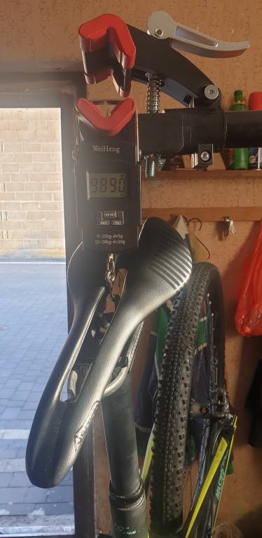

Waga: 9,89 kg z pedałami, licznikiem, koszykiem na bidon

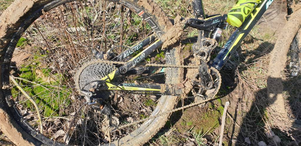

A nie boisz się jeździć na tej sztycy i kierownicy bo o ile dobrze rozumiem to komponenty chińskie no name a ze zdjęcia widzę, ze z rowerem się nie pieścisz?
Staram się korzystać dobrodziejstwa pełnego zawieszenia :)Kierownice mam od jakiegoś czasu, złego słowa na nią nie powiem, kupiłem w sumie z ciekawości i tak została, sztywność bardzo wysoka, w przeciwieństwie do wcs-a z ali który dynda się niesamowicie, może wpływ ma też to że jest dość wąska jak na panujące obecnie standardy ;) sztyca czuć jak pracuje i także nie mam do niej zastrzeżeń, nie skracałem jej i głeboko wchodzi w rure podsiodłową. Aaa waga moja oscyluje w okolicy 90 kg.

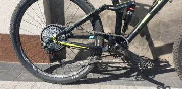

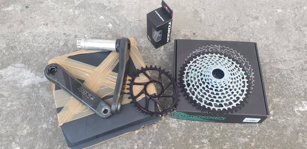

Wpadł upgrade napędu :)
-suport token-a press fit pod oś 30mm
-korba next sl g5
-kaseta Garbaruk 11-48, która waży 289g!
-przedni oval 34t od garbaruka
20200404_181306.thumb.jpg.b1b8b5d448b96bea5988fb4951502d6d.jpg20200405_124556.thumb.jpg.b9c25a408b7d5fc1969e6546123802c3.jpg
Co do wrażen z kasety jestem zadowolony rozpietość dla mnie jest satyscacjonująca stopniowanie także, przez swoja konstrukcje przy zmianie biegów pod obciażeniem wydaje fajny metaliczny pogłos, biegi w góre zmieniają się idealnie, w dół troszke gorzej, zapewne przez mocno odsunięty wózek, poprobuje jeszcze podregulować, jak nie to z czasem zmiana na nowsza zmieniarke lub wózek akcesoryjny ;)
Suport po ktorym spodziewałem sie wow, troche mnie zawiódł, duży problem miałem z montażem pomimo posmarowania dość obficie misek i gwintu, poza tym kręci się przeciętnie, ale to jeszcze sprawdze po przejechaniu ok 100km, przy kontroli napięcia luzu wstępnego na korbie.
Korba jak korba, karton, faktycznie lekka(~450g z ovalem), mam nadzieje ze trwała, średnio podoba mi caly ten układ cinch, wolałbym rozwiazanie takie jak ma shimano ze zintegrowana osia, ale cóż... natomiast wygląd leży mi bardzo, lubie strukture kartonu.
