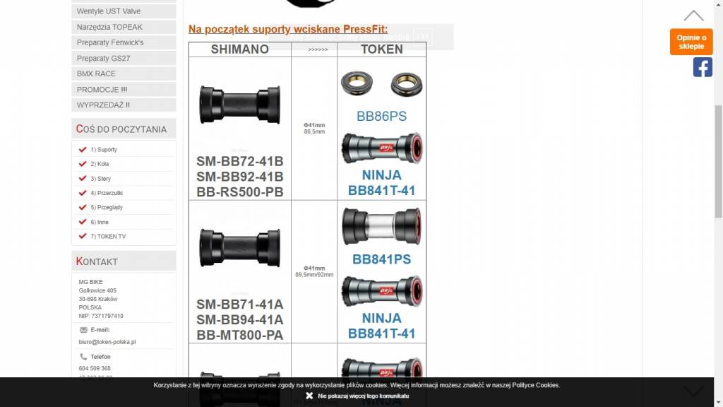

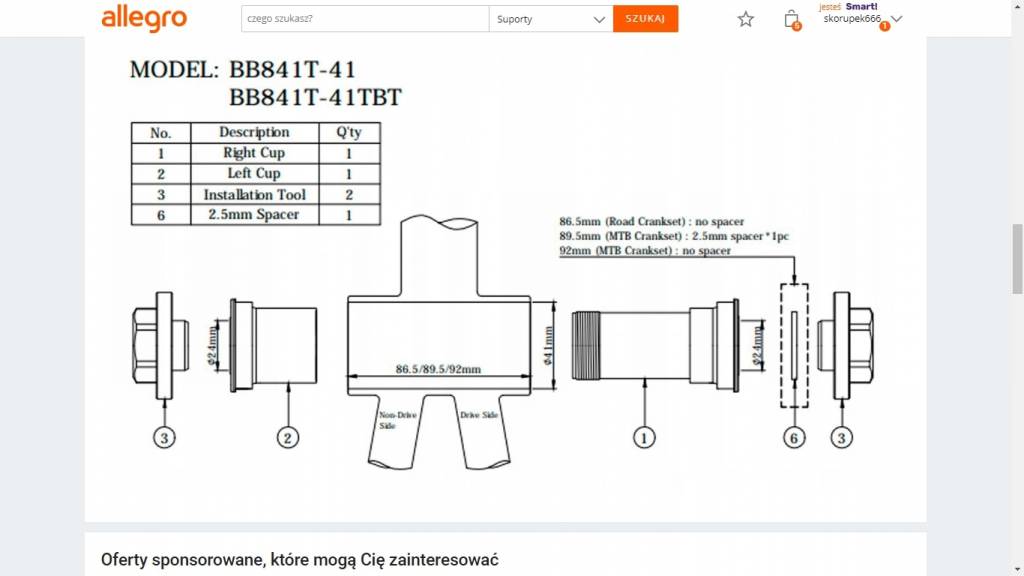

skorupek20 Opublikowano 1 Marca 2020 Opublikowano 1 Marca 2020 (edytowane) Witam mianowicie chciałem zmienić suport pressfit na token ninja . Obecnie suport jaki sie znajduje to ( SHIMANO BB-RS500, PressFit ) natomiast korba ( SHIMANO Tiagra FC-4700, 34/50T ).Czy ktoś wie jaki model TOKEN NINJA będzie pasował ? Kolejne pytanie czy dołączone podkładki będzie trzeba użyć czy w szosie sie ich nie stosuje ? Znalazłem coś takiego według rysunku do tego modelu nie potrzebna jest podkładka. Jakie jest wasze zdanie w tym temacie ? Edytowane 1 Marca 2020 przez skorupek20
Kruk Opublikowano 1 Marca 2020 Opublikowano 1 Marca 2020 Jeśli masz obecnie: SHIMANO BB-RS500, PressFit, to na 99% wejdzie ten: https://sklep.token-polska.pl/suport-bb841t-41-p-30.html Dla pewności zmierz długość mufy i najlepiej średnice misek wtedy będzie 100% pewność. 1
