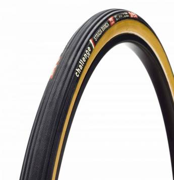

Fimala Opublikowano 28 Lutego 2020 Opublikowano 28 Lutego 2020 (edytowane) 14 minut temu, maldek napisał: Ja jeździłem na tych oponach o szerokości 38 mm. Bardzo odporna na przebicia (pierwszy kapeć po 2 tyś. km). Opona jest dość upierdliwa przy zakładaniu. Osobiście nie jeżdżę " dla cyferek", więc nie powiem Ci czy spadnie średnia prędkość. W terenie zachowuje się bardzo dobrze, na mokrym błocie trochę się ślizga. Na asfalcie śmiga przyjemnie. Kolega @PwKrzapewne pyta się o wersję bez SK czyli praktycznie gładką. Od znajomego słyszałem dobre opinie. Nie bałbym się i zakładał śmiało. Rzuć okiem również na oponę Challenge Strada Bianca. Powinna również spełnić twoje wymagania. Edytowane 28 Lutego 2020 przez Fimala
