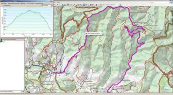

Z Topo ciekawa jest  Openmtbmap (dokładne warstwice terenu i wykres wysokościowy trasy).
https://openmtbmap.org/

Openmtbmap
