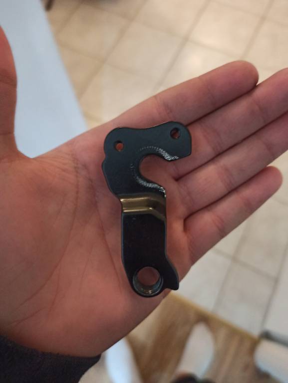

Orginalny hak przerzutki z unibike evo 29 2019Witam,
Kupiłem w zeszłym tygodniu sram nx eagle i chciałem założyć go na mojego unibike evo 29 z 2019 roku , ale okazało się przy regulacji przerzutki, że nie wchodzą 3 najniższe biegi. Trochę poszperałem w sieci i okazało się, że w rowerze mam niekompatybilny hak przerzutki ze Sram NX Eagle. Nigdzie nie mogę znaleźć kompatybilnego haka przerzutki tylnej w internecie.
Wie ktoś gdzie mogę go dostać lub dorobić?
Z góry dzięki

Nie wiem gdzie, ale cały weekend szukałem innego haka i szczerze życzę powodzenia.  To ,że wymyślili pięćset rodzajów tych mocowań to jest jakiś idiotyzm.  Skoro Twój nie pasuje to zakładam , że nie wiesz nawet jaki potrzeba. Bez wzoru może być ciężko,  bo jest ich naprawdę wiele
Wiadomo że nie będzie działać bo to hak typu Direct Mount do przerzutek Shimano z serii z tym adapterkiem.
Musisz kupić krótszy hak - normalny, by móc założyć Sramowską przerzutkę.
