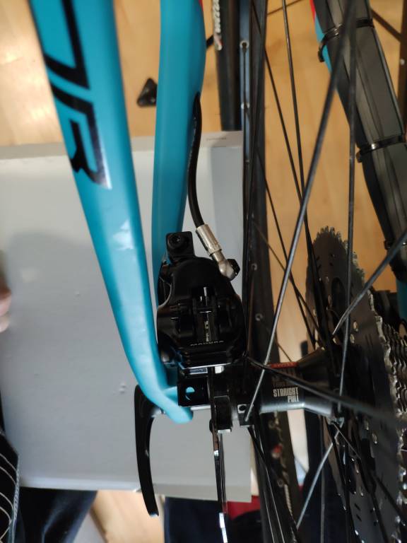

Tomasz_M Opublikowano 20 Lutego 2020 Opublikowano 20 Lutego 2020 Witam, czy istnieje adapter pm/pm 140/160? Przeszukałem internety i nic nie mogę znaleźć. I czy jest różnica między przednim a tylnym adapterem?

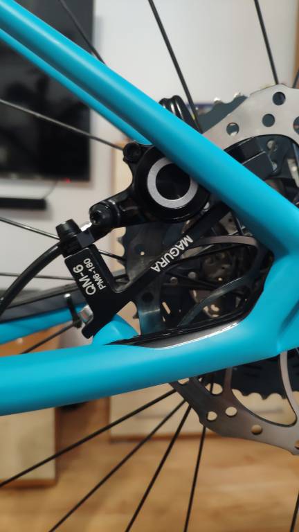

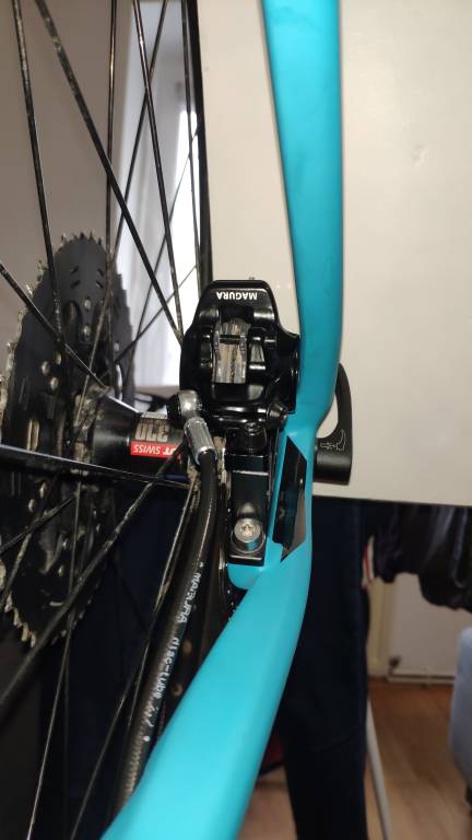

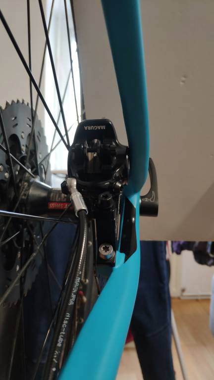

Tomasz_M Opublikowano 28 Lutego 2020 Autor Opublikowano 28 Lutego 2020 Problemu ciąg dalszy. Faktycznie adapter 180 pasuje i zacisk leży prawidłowo z tarczą 160 ale... zacisk nie pasuje do ramy, dotyka tylnego trójkąta. W specyfikacji ramy jest mowa o tarczach 160 więc powinno pasować ale jak widać nie. Czy są jakieś inne adaptery? Co z tym zrobić? Pierwszy raz mam taki problem.
Kruk Opublikowano 28 Lutego 2020 Opublikowano 28 Lutego 2020 Bo kupiłeś nie ten adapter Jakbyś kupił ten: to by nie było problemu a tak teraz musisz kupić i wydać na drugi adapter. Kup ten i będzie z bani.
Bujak Opublikowano 29 Lutego 2020 Opublikowano 29 Lutego 2020 Na moje chłopskie oko kupiłeś adapter 160/203 (lub 140/180) tylko założyłeś odwrotnie. Jak go obrócisz o 180 stopni powinien pasować do tarczy 180 mm
Kruk Opublikowano 29 Lutego 2020 Opublikowano 29 Lutego 2020 Godzinę temu, Bujak napisał: Na moje chłopskie oko kupiłeś adapter 160/203 (lub 140/180) tylko założyłeś odwrotnie. Jak go obrócisz o 180 stopni powinien pasować do tarczy 180 mm Nie ma opcji, ten adapter jakby odwrócić to by oddalił się zacisk od tarczy bo ten adapter wysuwa zacisk do tył, także nie ma co kombinować niech kupi zwykły adapter 180 pm-pm i po problemie. Ten adapter tak BTW. się stosuje przeważnie na przód
Bujak Opublikowano 29 Lutego 2020 Opublikowano 29 Lutego 2020 Nie będzie pasować.Przeczytaj jeszcze raz co napisałem.
Kruk Opublikowano 29 Lutego 2020 Opublikowano 29 Lutego 2020 Nie, to jest adapter na 180 mm z tarczy 160mm: ale jest ten starszy typ normalny : Zaś adapter na 203mm z 160 mm wygląda tak: Jak się przypatrzysz to skumasz o co chodzi
Accent_Szaj Opublikowano 29 Lutego 2020 Opublikowano 29 Lutego 2020 Wg mnie @Kruk i @Bujak macie rację. Zły adapter i źle zamontowany. Kup dobry I zamontuj go tym wyższym końcem od strony zacisku
Tomasz_M Opublikowano 3 Marca 2020 Autor Opublikowano 3 Marca 2020 Już ogarnięte, założony taki adapter jak wyżej i wszystko pasuje 👍
