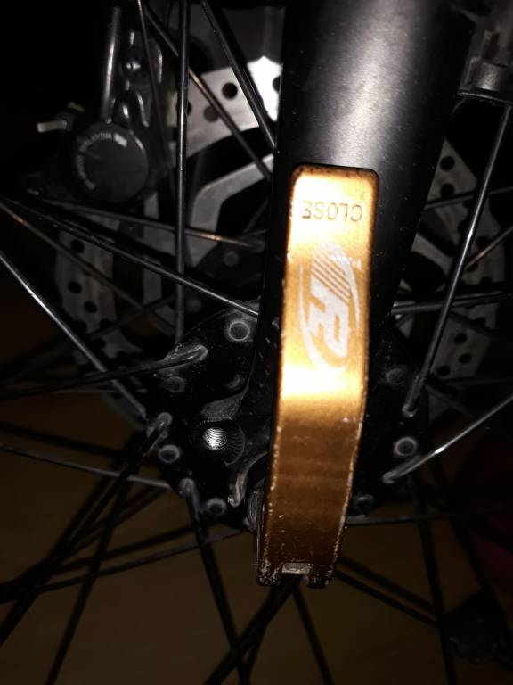

Quertypro Opublikowano 16 Lutego 2020 Opublikowano 16 Lutego 2020 Cześć posiadam rame gdzie koła montuję sie na szybko zamykacz nie na sztywną oś problem jest w tym że nie ważne jakbym mocno zacisną to i tak koło po chwili jazdy mi sie przesunie wie ktoś może jak na to zaradzić poza wymianą systemu na sztywną oś

Motke Opublikowano 16 Lutego 2020 Opublikowano 16 Lutego 2020 A ja proponuję dać wypełniacze z blaszek aluminiowych (przepraszam za jakość zdjęcia). Z przodu piasty maja osie 9 mm a z tyłu 10 mm. Jednak widelce z przodu mają szczelinę szeroką na 10 mm (przynajmniej u mnie). Dlatego u siebie dałem paski z aluminium na przód z blachy 0.6 mm a na tył z blaszki z puszki od coli, szerokie na ok. 7 mm, zakrzywione w literę "U". Po wsadzeniu kół już nie maja luzu jeszcze przed zaciśnięciem szybkozamykacza.
