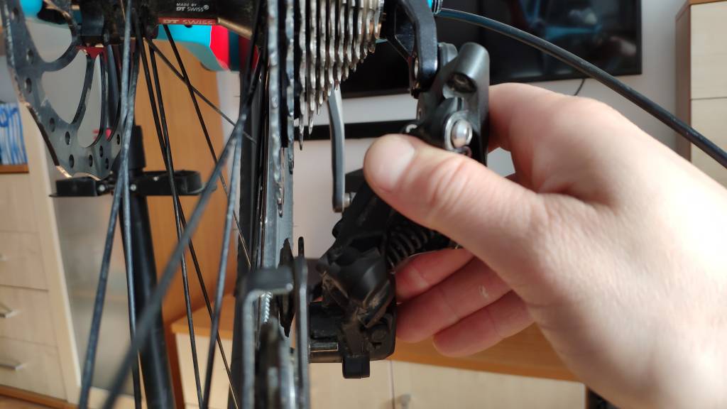

Tomasz_M Opublikowano 12 Lutego 2020 Opublikowano 12 Lutego 2020 Witam, mam problem z regulacją przerzutki a dokładnie pomimo regulacji wychyłu wózek nie jest w osi z największą zębatką. Hak jest prosty, przerzutka już współpracowała z kaseta w poprzedniej ramie na tym samym bębenku, kaseta slx 11-46.
eathan Opublikowano 13 Lutego 2020 Opublikowano 13 Lutego 2020 Sprawdź czy wózek jest prosty. Sprawdź też dobrze hak.

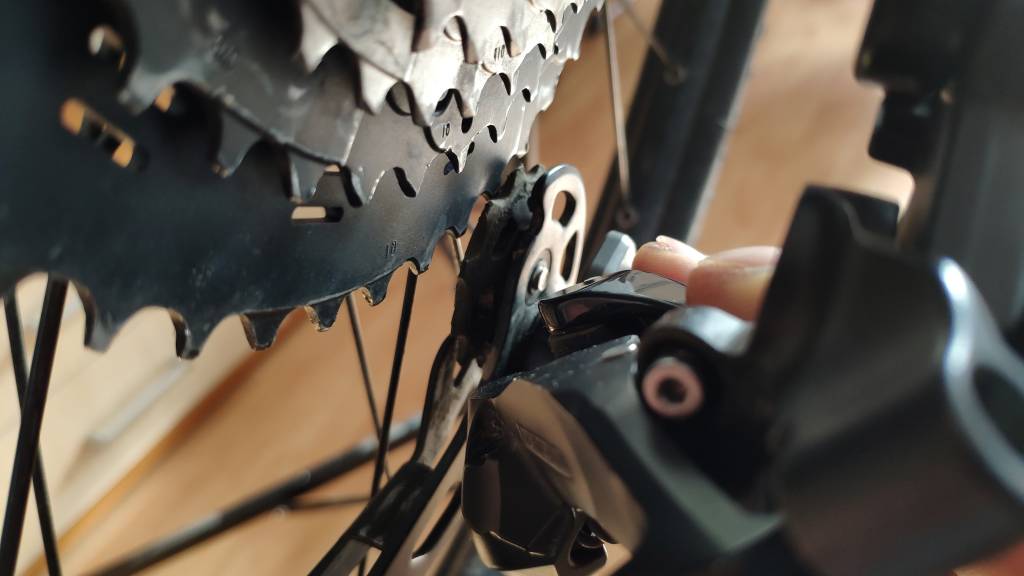

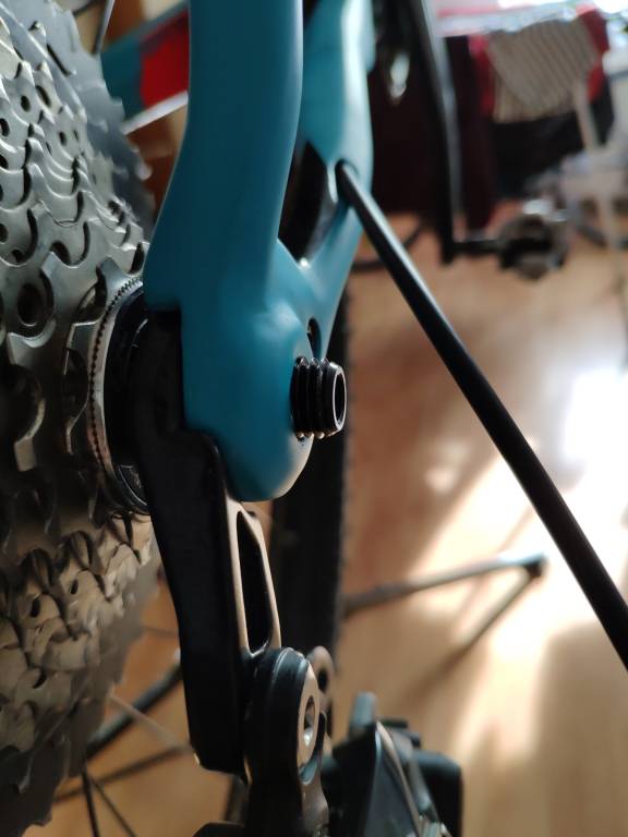

Tomasz_M Opublikowano 13 Lutego 2020 Autor Opublikowano 13 Lutego 2020 Tak to wygląda, nie wiem czy dokładnie widać ale w górnym położeniu jest między 1 a 2 tarczą. Przy regulacji dolnego wychyłu mam jeszcze sporu zapas. Hak jest prosty nowy, podobnie jak rama. Jeszcze druga sprawa czy ta oś ma tak wystawać?
w0jta5 Opublikowano 13 Lutego 2020 Opublikowano 13 Lutego 2020 (edytowane) Zdejmij adapter z przerzutki i zamontuj bezpośrednio. Czyli bez tego elementu: Edytowane 13 Lutego 2020 przez w0jta5 1
Tomasz_M Opublikowano 13 Lutego 2020 Autor Opublikowano 13 Lutego 2020 Zdjęcie adaptera pomogło, dziękuję 😊
