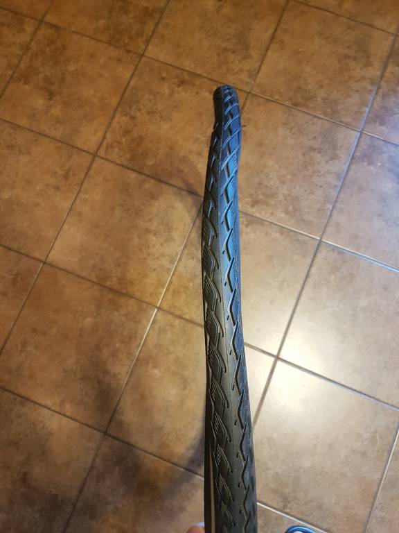

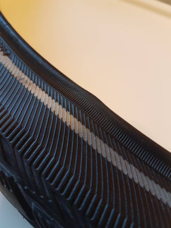

bigchudy21 Opublikowano 8 Lutego 2020 Opublikowano 8 Lutego 2020 Witam. Nie znalazłem nic podobnego na forum a nie chciałbym popełnić błędu. Zakupiłem opony i doszły kurierem. Obejrzałem już w domu na spokojnie i zauważyłem dziwne odkształcenie na obwodzie. Dodatkowo opony są strasznie krzywe. Czy to normalne i dojdzie po założeniu czy lepiej reklamować? Opony schwalbe marathon.
zuczek222 Opublikowano 8 Lutego 2020 Opublikowano 8 Lutego 2020 Drutówka? Pewnie zwinięta do wysyłki, stalowy pręt może już nie wrócić do dawnego położenia i opona może wyskoczyć z rantu.
Kruk Opublikowano 8 Lutego 2020 Opublikowano 8 Lutego 2020 Jeśli zwijana to to normalne, jeśli drutówka to może być gorzej.
bigchudy21 Opublikowano 8 Lutego 2020 Autor Opublikowano 8 Lutego 2020 (edytowane) Drutówka. Przyjechała w całości były tylko taśmą połączone. Myślałem że kurier miał przygniecione czymś i dojdzie do siebie. Napiszę do sprzedawcy Edytowane 8 Lutego 2020 przez bigchudy21
elmapeto Opublikowano 8 Lutego 2020 Opublikowano 8 Lutego 2020 (edytowane) Od razu bym oddał. Pogięty drut = uszkodzona opona. Na ogół do wysyłki zwijane są w ósemkę co mnie po otrzymaniu takowej i tak nie przekonuje. Edytowane 8 Lutego 2020 przez elmapeto
marvelo Opublikowano 8 Lutego 2020 Opublikowano 8 Lutego 2020 (edytowane) Opona mogła ulec deformacji w transporcie (niedbałość kuriera), albo taka była już u sprzedawcy, więc można reklamować. Z drugiej strony ja bym chyba próbował po prostu palcami naprostować, założyć, napompować i zobaczyć, jak będzie na obręczy. Ostatecznie to tylko stalowy drut, parę łagodnych zagięć i prostowań wytrzyma. Chyba że opona była przygnieciona kantem jakiegoś ciężkiego przedmiotu i zagięcie jest pod ostrym kątem. W każdym razie najlepiej i tak najpierw wysłać zdjęcia sprzedawcy i uzgodnić plan działania. Umiejętne zwijanie w ósemkę zwykle szkody oponie nie czyni i chyba to nawet lepszy sposób (zapakowana w sztywne pudło) niż wysyłanie luzem, jak tutaj. Edytowane 8 Lutego 2020 przez marvelo
Chrismel Opublikowano 8 Lutego 2020 Opublikowano 8 Lutego 2020 3 godziny temu, bigchudy21 napisał: Myślałem że kurier miał przygniecione czymś i dojdzie do siebie. I chyba dobrze myślałeś - jest na to duża szansa. A jak nie kurier przygniótł to mogło się to stać w TIRz-e którym towar jest przewożony pomiędzy głównymi miastami.
kaido2 Opublikowano 8 Lutego 2020 Opublikowano 8 Lutego 2020 (edytowane) To ewidentnie nie jest efektem przygniecenia, takie wyszło z fabryki i takie rzeczy przy tanich budżetowych oponach drutowych się zdarzają. Opona wygląda jak z uszkodzonym oplotem, jednak tu oplot będzie cały. Może to nie wygląda, ale jeżeli opona nie bije podczas jazdy to z takim czymś można jeździć. To natomiast: To klasyczny przypadek pakowania w 8-kę, czy innego zdarzenia, przy którym doszło do zagięcia drutu, jednak nie ma to wpływu na to co widzimy powyżej. Drut można oczywiście wyprostować, jest stalowy , aby go złamać to trzeba się trochę nawyginać. Nawet gdyby kiedyś trafiło się z pękniętym, to nadal można na takowych jeździć. Drut w tym przypadku to profiler haków, który ma też za zadanie je usztywnić . Nawet lekko krzywe, ciśnienie dobije tak, że te nie zeskoczą z obręczy, spowoduje też że drut się wyprostuje ( ten drut jest dość miękki). Oczywiście ciśnienie musi być odpowiednie, jednak 3 bary już tu w zupełności wystarczą. Edytowane 8 Lutego 2020 przez kaido2 1
elmapeto Opublikowano 8 Lutego 2020 Opublikowano 8 Lutego 2020 1 minutę temu, kaido2 napisał: To ewidentnie nie jest efektem przygniecenia, takie wyszło z fabryki i takie rzeczy przy tanich budzżtowych oponach drutowych się zdarzają. Może to nie wygląda, ale jeżeli opona nie bije podczas jazdy to z takim czymś można jeździć. To natomiast: To klasyczny przypadek pakowania w 8-kę, czy innego zdarzenia, przy którym doszło do zagięcia drutu, jednak nie ma to wpływu na to co widzimy powyżej. Drut można oczywiście wyprostować, jest stalowy i aby go złamać to trzeba się trochę nawyginać. Nawet gdyby kiedyś trafiło się z pękniętym, to nadal można na takowych jeździć. Drut tu ma za zadanie a by ta była twarda na hakach przez co pewnie siedziała w hakach obręczy. Nawet lekko krzywe, ciśnienie dobije tak, że te nie zeskoczą z obręczy, spowoduje też że drut się wyprostuje ( ten drut jest dość miękki). Oczywiście ciśnienie musi być odpowiednie, jednak 3 bary już tu w zupełności wystarczą. Pewnie ,że da się jeździć . Natomiast biorąc pod uwagę, że opona dopiero co kupiona i już taka to słabo.
kaido2 Opublikowano 8 Lutego 2020 Opublikowano 8 Lutego 2020 No niestety takie sztuki się trafiają. Jak mi taka nie bije i mieści się w ramie to jeżdżę.
bigchudy21 Opublikowano 11 Lutego 2020 Autor Opublikowano 11 Lutego 2020 Dostałem informacje od sprzedawcy żeby założyć i sprawdzic. To że jest krzywa niby nie jest problemem i dojdzie do siebie. Sprzedawca obawia się tylko tego zgniecionego druta. Mam sprawdzić i dac znać czy weszła równo
