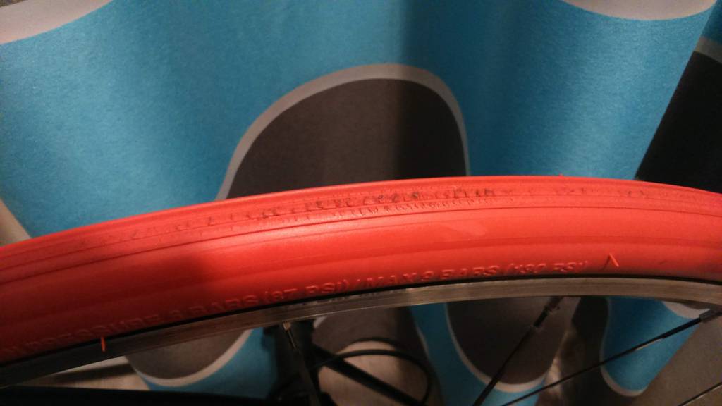

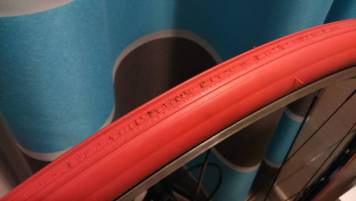

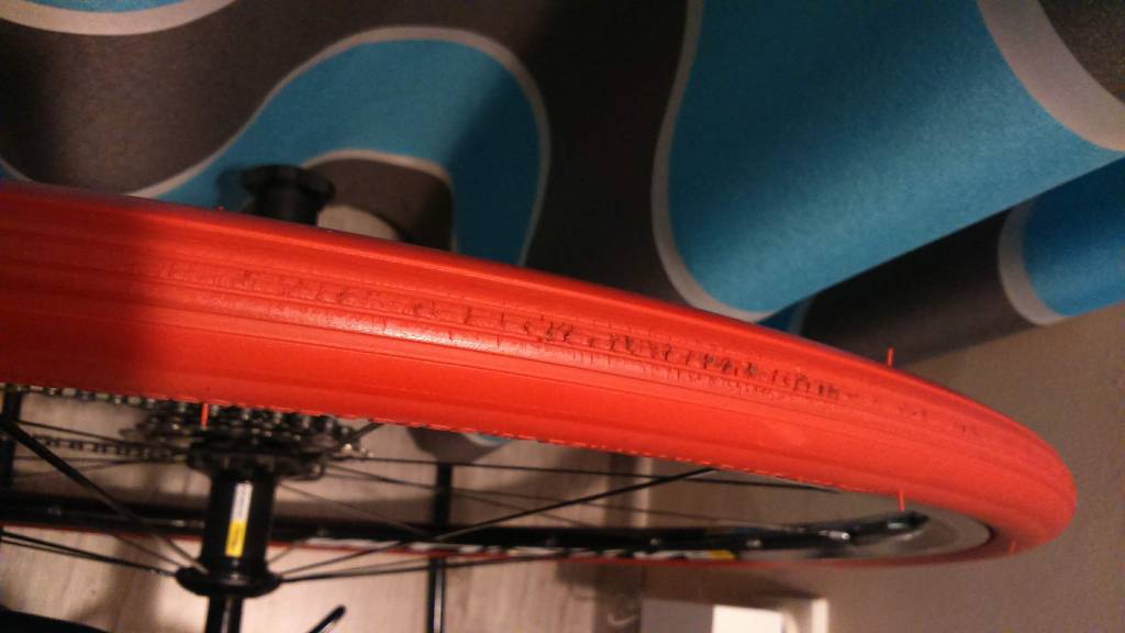

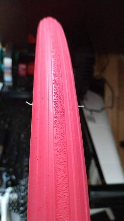

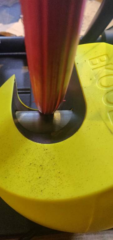

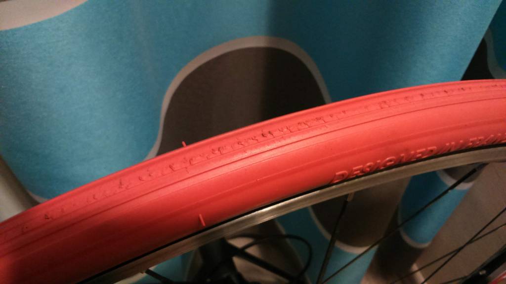

LegoP Opublikowano 2 Lutego 2020 Opublikowano 2 Lutego 2020 (edytowane) Witam, od jakiegoś czasu jeżdżę na trenażerze Tacx Vortex z dedykowaną oponą z Decathlonu. Opona to Btwin 700x25. Zrobiłem na niej do tej pory ok. 4500km i mam kilka uwag/pytań na ten temat. Czy prezentowane na zdjęciach zużycie tej opony jest normalne?? Trochę mnie to dziwi, gdyż czytałem, że dedykowane opony pracujące w prawidłowym zakresie ciśnienia nie powinny w ogóle się zużywać. W tym przypadku guma z opony odpada wręcz drobnymi kawałkami (nie jest to pył), które często oblepiają ją i powodują dziwne wibracje na rolce. Może ta opona jest już sparciała? Czy efekt zużycia może być spowodowany zbyt mocnym dociskiem rolki? Zaznaczam że trenażer kalibruję za pomocą aplikacji Tacx, nie uświadczyłem uślizgu opony przy mocniejszych akcentach. Proszę o pomoc. Pozdrawiam PL linki do zdjęć: https://zapodaj.net/5aee925f724e8.jpg.html https://zapodaj.net/5a83fd86ef7f4.jpg.html https://zapodaj.net/8861559b887d2.jpg.html https://zapodaj.net/57d1b24335356.jpg.html Edytowane 2 Lutego 2020 przez LegoP
Kajgana Opublikowano 2 Lutego 2020 Opublikowano 2 Lutego 2020 (edytowane) Wrzuć działające linki, lub po prostu dodaj zdjęcia przez forum. Będzie nam łatwiej niż za każdym razem kopiować i przeklejać link.... Nie za słabo masz ustawiony docisk rolki? Tzn. nie ślizga Ci się opona po rolce? Edytowane 2 Lutego 2020 przez Kajgana
LegoP Opublikowano 2 Lutego 2020 Autor Opublikowano 2 Lutego 2020 Nie nie ślizga się. Dodam że tą oponę można używać z ciśnieniem między 6 a 9 bar - ja pompuję 8.

jaro0011 Opublikowano 3 Lutego 2020 Opublikowano 3 Lutego 2020 Ta opona tak ma - u mnie jest to samo (trenażer tacx flow)
LegoP Opublikowano 3 Lutego 2020 Autor Opublikowano 3 Lutego 2020 a poweidz mi jaro0011 czy próbowałeś reklamować?? Zastanawiam się czy nie zmienić na inną oponę, ale nie wiem czy przy oponie z Tacx, Continental albo Vittoria nie będzie podobnego efektu.
Gość Opublikowano 3 Lutego 2020 Opublikowano 3 Lutego 2020 Używałem kiedyś Tacxa na rolkach Galaxia i tamta faktycznie trochę sie ścierała i oblepiała rolki. Na obecnym Btwinie i trenażerze decathlona mam ponad 400 km i opona jest jak nowa.
Merappi Opublikowano 3 Lutego 2020 Opublikowano 3 Lutego 2020 (edytowane) U mnie po około 3k km wygląda to tak , porównując do niebieskiej tacx-a jest o niebo lepiej . Opona od tacx-a rozleciała się po około 1.8 k km , myślę że czerwona dociągnie do końca sezonu zimowego . Myślę że możesz spokojnie to reklamować w Decathlonie , z ich podejściem pewnie wymienią to bez gadania . Edytowane 3 Lutego 2020 przez Merappi

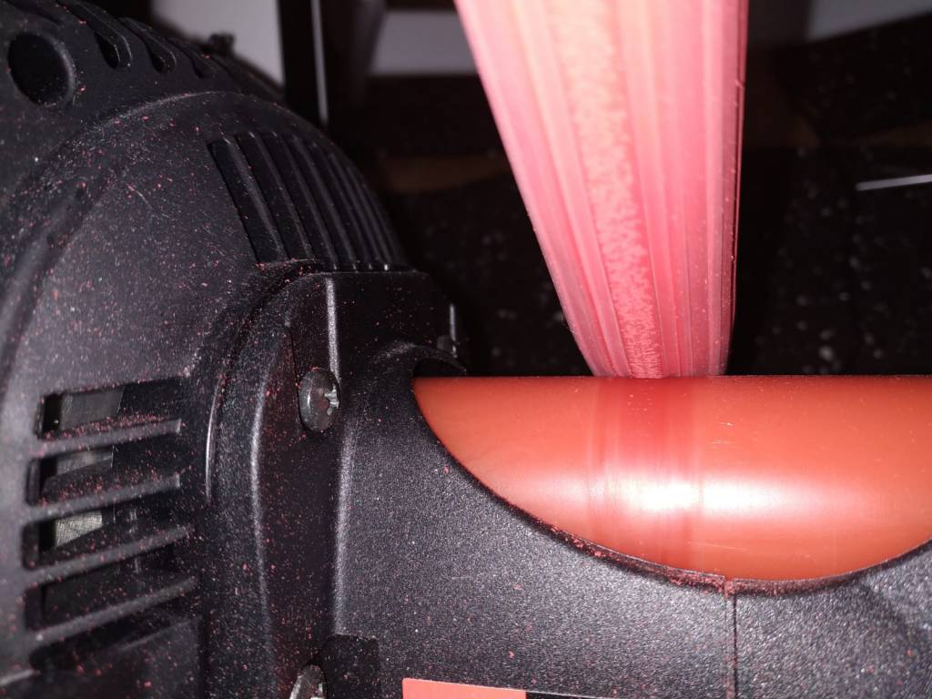

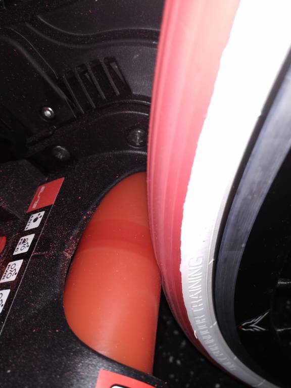

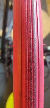

tOmki Opublikowano 6 Kwietnia 2020 Opublikowano 6 Kwietnia 2020 Mam podobny problem - Elite Rampa + opona Elite Coperton. Zrobiłem ok 900 km, stan opony jak na zdjęciach. Nic się nie ślizga, pompuje ok 7,5-8 bar. Na czarnej obudowie trenażera widać drobny pył.
