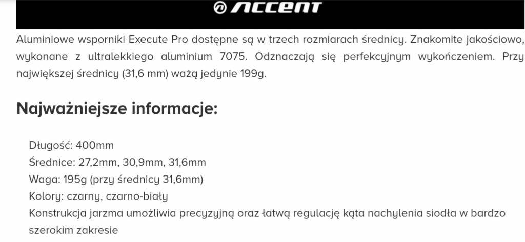

il.ek.tro Opublikowano 27 Stycznia 2020 Autor Opublikowano 27 Stycznia 2020 Ale wracając do tematu lekkich sztyc na wymianę tej mojej ciężkiej - jak widzicie te modele KCNC? A może macie jakieś godne polecenia modele innych marek?
il.ek.tro Opublikowano 27 Stycznia 2020 Autor Opublikowano 27 Stycznia 2020 Oooo, ciekawa propozycja, do poważnego rozważenia szczególnie cenowo. Jakieś jeszcze macie w zanadrzu??
