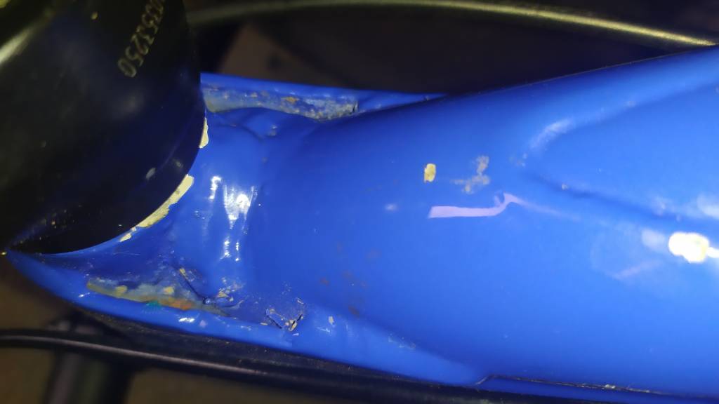

Krzychu04 Opublikowano 19 Stycznia 2020 Opublikowano 19 Stycznia 2020 Witam jak myślicie było coś tutaj "kombinowane"? Jeśli tak to czy powinno to wmiare potrzymać?
Gość Opublikowano 19 Stycznia 2020 Opublikowano 19 Stycznia 2020 Wygląda jak by ktoś spawał bo ewidentnie widać że coś było robione
Krzychu04 Opublikowano 19 Stycznia 2020 Autor Opublikowano 19 Stycznia 2020 Ok a przy nie dużych hopach dropach powinno wytrzymać?
Gość Opublikowano 19 Stycznia 2020 Opublikowano 19 Stycznia 2020 Mało estetycznie wykonany ten spaw. Kupić chcesz ten rower czy jak? Jak rama nie jest w oryginalnym malowaniu to obstawiam, ze była spawana ale z zdjęcia to ciężko stwierdzić tak na 100%, bo widywałem fabrycznie paskudne spawy. Czy wytrzyma? Tego nikt nie zagwarantuje. Chcesz ryzykuj.
KsD Opublikowano 19 Stycznia 2020 Opublikowano 19 Stycznia 2020 46 minut temu, Krzychu04 napisał: Ok a przy nie dużych hopach dropach powinno wytrzymać? Dla swojego bezpieczeństwa jak bym nie ryzykował. Chyba nie chcesz aby rama w tym miejscu ci pękła podczas lądowania. Tak jak kolega wyżej napisał, zależy czy ty chcesz kupić ten rower i czy to jest oryginalne malowanie. Bo ten spaw wygląda jakby ktoś się uczył spawać, ale bez większej ilości informacji ciężko stwierdzić.
Krzychu04 Opublikowano 19 Stycznia 2020 Autor Opublikowano 19 Stycznia 2020 Niestety rama jest już kupiona, i nie jest to orginalne malowanie
Accent_Szaj Opublikowano 19 Stycznia 2020 Opublikowano 19 Stycznia 2020 Mi to wygląda na złe malowanie. Ludzie przecież to aluminium,ciężko* spieprzyć spaw,żeby nie trzymał.Jedynie będzie źle wyglądał. *ciężko,nie równa się niemożliwe
pecio Opublikowano 19 Stycznia 2020 Opublikowano 19 Stycznia 2020 Jeżeli rama nie była "odpuszczona" termicznie po spawaniu i tylko lokalnie partacko przegrzana podczas spawania to istnieje duże prawdopodobieństwo pęknięcia obok . 1
Kruk Opublikowano 19 Stycznia 2020 Opublikowano 19 Stycznia 2020 To prawda, ramy z metalów czy to alu, stal czy tytan, muszą być po spawaniu odpuszczone, nawet jeśli się je spawało w osłonie argonowej. Jak dobrze pamiętam to polega to na wygrzewaniu ramy przez jakiś czas w niższych temperaturach, aby naprężenia, które powstały przy spawaniu się rozluźniły. Może taki spaw nigdy nie puścić a może na 1 lepszym dropie.
elmapeto Opublikowano 19 Stycznia 2020 Opublikowano 19 Stycznia 2020 Jakby na to nie patrzeć to dobry spa w wytrzyma więcej niż spawany element.
Gość Opublikowano 19 Stycznia 2020 Opublikowano 19 Stycznia 2020 To akurat prawda a najcześciej pęka na granicy spawu i materiału spawanego.
Accent_Szaj Opublikowano 20 Stycznia 2020 Opublikowano 20 Stycznia 2020 Widzisz kolego @Krzychu04 .Zaczyna się od pytania,a nie kupowania. Raczej odradzilibyśmy Ci zakupu,ale jak już jest pozamiatane,to jeździj.To,że ktoś spieprzył spaw jest mało prawdopodobne(nie niemożliwe ).Widać,że spawacz się nie starał i nie oszlifował po spawaniu.Potem, amatorsko pomalowane. Jak chcesz mieć pewność,to zeszlifuj lakier i zobacz co jest pod spodem
Gość Opublikowano 20 Stycznia 2020 Opublikowano 20 Stycznia 2020 Moim zdaniem jeżeli ktoś Ci to sprzedawał, a nie poinformował Cię o tym spawie przed transakcją, to ewidentnie to chciał o prostu ukryć. A jak chciał ukryć, to jest duuuże prawdopodobieństwo, że wie i zdaje sobie sprawę z tego, że to jest tylko spaw-lipa, żeby tylko jako tako się to kupy trzymało podczas sprzedaży i żeby szybko pchnąć trefny towar do napalonego jelenia. Ja bym nie ryzykował jeżdżenia na czymś takim, nawet zwykłych tras XC, a o żadnych grawitacyjnych historiach dropowych czy hopkowych to już w ogóle nawet bym nie wspominał.
Gość Opublikowano 20 Stycznia 2020 Opublikowano 20 Stycznia 2020 A zrób i dodaj zdjęcie takie ogolnikowe z bokuBo to wygląda że jest spawane faktAle patrząc na foto wygląda jeszcze że jest tam wstawiony zastrzał z boku, czyli wygląda jak by byly wspawane plaskowniki
