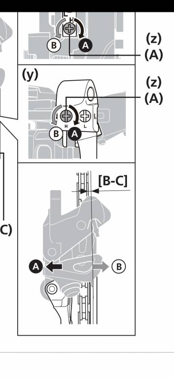

Bujak Opublikowano 18 Stycznia 2020 Opublikowano 18 Stycznia 2020 Pierwszy krok też? Tzn ustawienie przerzutki w linii? to:
Piotr78 Opublikowano 18 Stycznia 2020 Opublikowano 18 Stycznia 2020 Przerzutka mogła się wygiąć, przekręcić. Trzeba by to widzieć.
mariuszm Opublikowano 18 Stycznia 2020 Autor Opublikowano 18 Stycznia 2020 Tak. Nie jestem wstanie wyregulować w ten sposób "na płask" prowadnicy do tarczy, przerzutka nie reaguje aż tak na regulację śrubki L. Kręcenie tą śrubką powoduje, że "psuje" mi się praca młynka. Ogólnie prowadnica jest równolegle do największej tarczy. Jak pociągnę prowadnicę ręką to wychyla się aż do wyrównania z tarczą. Chyba że nie rozumiem tej instrukcji.... łańcuch wskakuje poprawnie na największą tarczę. Podobnie miałem kiedyś z inną przednią przerzutką jak dostała kopa w lesie. Też potem za nic nie szło ją poprawnie ustawić, nawet w serwisach się ludzie poddawali. Pomogła wymiana na nową.

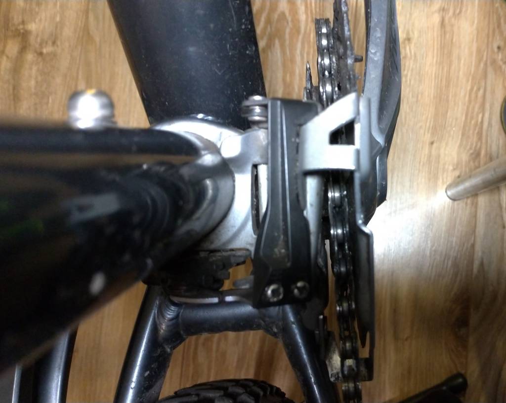

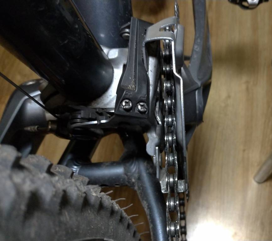

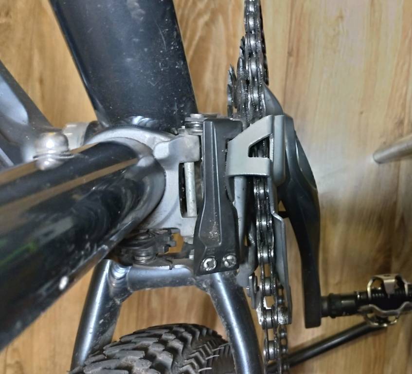

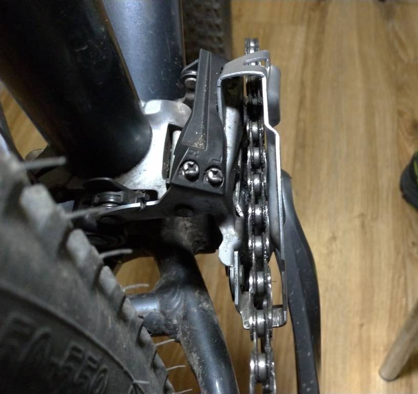

Piotr78 Opublikowano 18 Stycznia 2020 Opublikowano 18 Stycznia 2020 (edytowane) Zrób fotki z góry przedniej przerzutki ( na najw. i środkowym blacie ) - z tyłu niech będzie 7 bieg. https://imgbb.com/ Tu do wrzucenia zdjęć dobra strona. Edytowane 18 Stycznia 2020 przez Piotr78
mariuszm Opublikowano 18 Stycznia 2020 Autor Opublikowano 18 Stycznia 2020 Nie wiem czy to coś da, ale wrzucam. Na 2x7 jest ok Na 3x7 obciera
bbc Opublikowano 18 Stycznia 2020 Opublikowano 18 Stycznia 2020 Sprawdz czy blat jest prosty. Mnie sie po takim sklinowaniu wlasnie blat skrzywil i obcieral. Wysłane z mojego LG-K100 przy użyciu Tapatalka
Piotr78 Opublikowano 18 Stycznia 2020 Opublikowano 18 Stycznia 2020 Wygląda na trochę krzywą i jakby wózek byl węższy niż powinien. Blat też sprawdź. Ciężko powiedzieć tak naprawdę po zdjęciach.

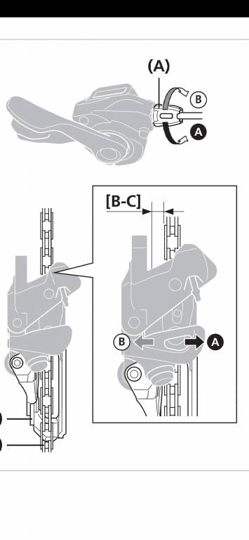

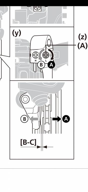

Bujak Opublikowano 19 Stycznia 2020 Opublikowano 19 Stycznia 2020 (edytowane) 1. Ustawiasz kierunek i wysokość przerzutki 2. Na biegu 1/1 ustawiasz śrubę L (0-0.5mm luzu z tyłu łańcucha) 3. na biegu 2/2 ustawiasz baryłką położenie przerzutki (0-0.5 mm z tyłu łańcucha) 4. Na najwyższym biegu (3/9) ustawiasz śrubę H (0-0.5mm z pdzodu łańcucha) Jak ustawisz baryłkę jak w pkt 3 to nie jesteś w stanie ustawić luzu śrubą H jak w pkt 4? Tu jest instrukcja do FD-M4000: http://si.shimano.com/pdfs/dm/DM-MDFD001-02-POL.pdf Edytowane 19 Stycznia 2020 przez Bujak
mariuszm Opublikowano 19 Stycznia 2020 Autor Opublikowano 19 Stycznia 2020 7 godzin temu, Bujak napisał: Jak ustawisz baryłkę jak w pkt 3 to nie jesteś w stanie ustawić luzu śrubą H jak w pkt 4? Tak, robię te pkt 1-3. Ale gdy wrzucam na 3/9 i próbuję regulować śrubą H wychylenie wózka to przerzutka w ogóle nie reaguje. Nie przesuwa się w żadną stronę.
piotr.solek Opublikowano 19 Stycznia 2020 Opublikowano 19 Stycznia 2020 (edytowane) Nie widać (jak jest mocno napięta) a lekko "ztrymujesz", lub zrzucisz niżej i z powrotem na 3-kę, to różnica powinna być widoczna. Edytowane 21 Stycznia 2020 przez piotr.solek
Bujak Opublikowano 19 Stycznia 2020 Opublikowano 19 Stycznia 2020 Tak powinno być jak Piotr pisze. Jak nie jest w stanie pójść dalej to wgięta jest przednia blaszka do środka.
