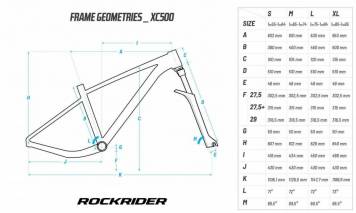

Alzheimer Opublikowano 30 Grudnia 2019 Opublikowano 30 Grudnia 2019 Cześć, przymierzam się do zakupu Rockridera XC500, pech jednak chciał, że jestem na granicy dwóch rozmiarów L (175-184) oraz XL (185-195). Na poniższych zdjęciach przymierzam model na ramie L, sztyca jest wysunięta na max (do ogranicznika). Przymiarka do rozmiaru XL jest na ten moment niemożliwa, ponieważ żaden z pobliskich sklepów nie dysponuje fizycznie takim rozmiarem. Mam 186 cm wzrostu/noga 86cm. Czy ktoś może spojrzeć fachowym okiem?

Alzheimer Opublikowano 30 Grudnia 2019 Autor Opublikowano 30 Grudnia 2019 Ja właśnie Peaka (19") porzuciłem i szukam czegoś świeższego. Poniżej podsyłam geometrię xc 500. Tak to niestety wygląda, że w tym rowerze przy rozmiarze L, rurka podsiodłowa ma 450 mm długości, gdzie w Peaku ma ona 480mm. Więc już tutaj 3 cm uciekają. Peak był też wyraźnie dłuższy, ale nie wiem czy to nie kwestia odczuć progresywnej geometrii.

leszcz Opublikowano 31 Grudnia 2019 Opublikowano 31 Grudnia 2019 (edytowane) 14 godzin temu, Alzheimer napisał: Tak to niestety wygląda, że w tym rowerze przy rozmiarze L, rurka podsiodłowa ma 450 mm długości, To akurat błogosławieństwo. Nie zmienia REACH'a bo sztyca jest dłuższa a dzięki temu lepiej amortyzuje. Polecam https://www.1enduro.pl/geometria-roweru-mtb-enduro/ Edytowane 31 Grudnia 2019 przez leszcz 1
