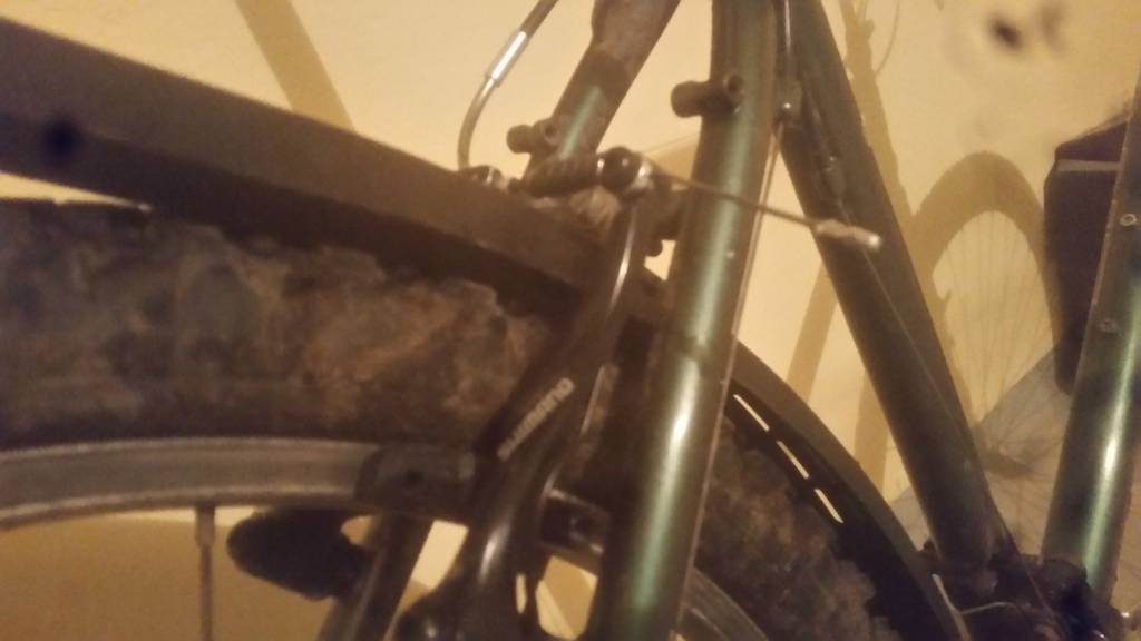

Ares Opublikowano 25 Grudnia 2019 Opublikowano 25 Grudnia 2019 Szosowe laczki 26 też zrobią robotę. W kwestii hamulców to jak chcesz to pożenić jak obręcz pójdzie sporo wyżej? V-kami tego nie zrobisz bo klocki będą za nisko. Ten kłopot załatwiało się hamulcami szczękowymi z szosy mocując do otworów na błotniki. Z przednim widelcem nie widzę kłopotów a co do tyłu to nie wiem bo trzeba by było dokładnie sprawdzić czy da się do czegoś zamocować.

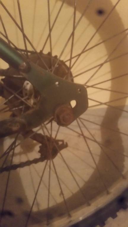

trytadam Opublikowano 25 Grudnia 2019 Autor Opublikowano 25 Grudnia 2019 Ok dzieki, nie wiedzialem ze mozna zamotowac hamulce szosowe . Jeszcze jedno jest opcja wstawic na tylne kolo szybkozamykacz? I czy pomiedzy sruba a hakiem musi byc taka przerwa?To jest poprawnie zalozone ?

Ares Opublikowano 26 Grudnia 2019 Opublikowano 26 Grudnia 2019 12 godzin temu, trytadam napisał: Ok dzieki, nie wiedzialem ze mozna zamotowac hamulce szosowe . Jeszcze jedno jest opcja wstawic na tylne kolo szybkozamykacz? I czy pomiedzy sruba a hakiem musi byc taka przerwa?To jest poprawnie zalozone ? Czasem bywa tak, że taka przerwa w tego typu hakach musi być. Po prawdzie nie mam pojęcia jak by to wyglądało z jakimś nowszym napędem. Ja takie coś przerabiałem kiedy na topie było 8sp Shimano i nie zdało to egzaminu. Na przykład szybkozamykacz był za słaby i koło zaczęło się przemieszczać a hakach. Z doświadczenia zatem wiem, że albo jest to retro i to dosłownie albo trzeba kupić jakąś nowszą ramę. Rzeżbić zawsze się da bo całe lata 90-te i trochę dalej to takie zabawy były ale pytanie o sens takich działań w obecnych czasach.
