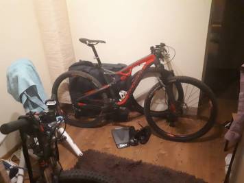

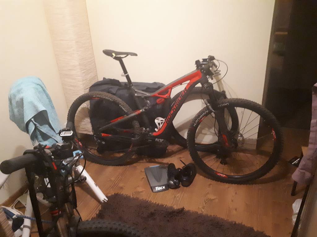

PiotrRockrider Opublikowano 14 Grudnia 2019 Opublikowano 14 Grudnia 2019 Cześć, Nie wiem, w jaki mostek celować. Czy 17 stopni, czy 25-30 stopni. Chcę obniżyć kierownice, w celu uzyskania bardziej aerodynamicznej pozycji i dociążenia przedniego koła. Na najbardziej stromych podjazdach na wyścigach, żeby panować nad przednim kołem, obecnie muszę wbijać sobie czubek siodełka w przestrzeń między tyłkiem, a torbą. Opieram tą przestrzeń o samo już zaokrąglenie siodełka na jego czubku. Wydaje mi się, że przy tym dodatkowo też inne, słabo wytrenowane mięśnie ud pracują i tracę przez to energię. W takiej pozycji inaczej, moim zdaniem, mięśnie pracują. Nie chcę jednak stracić możliwości szybkiego zjeżdżania ze stromych zjazdów, które też na zawodach się pojawiają. Mój mostek ma 9 cm, myślałem też, nad tym, żeby nowy był krótszy, żeby łatwiej było manewrować i żeby plecy były mniej zaokrąglone. Nie wiem, jednak, czy celować w 6 cm, 5 cm, ? Załączam zdjęcie obecnego mostka. Proszę o porady i wyjaśnienia. Nie chce przegiąć za bardzo w żadną ze stron
Franz Mauer Opublikowano 14 Grudnia 2019 Opublikowano 14 Grudnia 2019 Dziwna pozycja...? Siodło opadające, co powoduje z natury rzeczy większy nacisk na kierownicę. Mostek z lekkim minusem, za to kierownica zadarta do góry. Pokombinuj z odstawienie kierownicy to być może nie będziesz musiał skracać mostka. Poza tym jak zwiekszysz nachylenie mostka to z pozycją zejdziesz jeszcze niżej i wtedy plecy znowu będą wygięte w paragraf. BTW... czy na pojazdach blokujesz amortyzator, czy nie?
Piotr78 Opublikowano 14 Grudnia 2019 Opublikowano 14 Grudnia 2019 Spróbuj pożyczyć od kogoś sztycę bez offsetu.

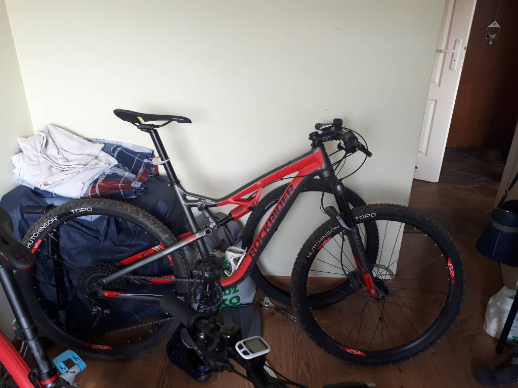

PiotrRockrider Opublikowano 14 Grudnia 2019 Autor Opublikowano 14 Grudnia 2019 1 godzinę temu, Franz Mauer napisał: Dziwna pozycja...? Siodło opadające, co powoduje z natury rzeczy większy nacisk na kierownicę. Mostek z lekkim minusem, za to kierownica zadarta do góry. Pokombinuj z odstawienie kierownicy to być może nie będziesz musiał skracać mostka. Poza tym jak zwiekszysz nachylenie mostka to z pozycją zejdziesz jeszcze niżej i wtedy plecy znowu będą wygięte w paragraf. BTW... czy na pojazdach blokujesz amortyzator, czy nie? Siodlo opada bo dretwialo mi krocze. Nie zjezdzam z siodelka. Moze damper sie ugina wstepnie i wowczas siodelko sie poziomuje. Kierownica nie jest zadarta. Tak chyba jej cien na scianie wyszedl od lampy i taki efekt powstal. Co do blokady, to zalezy od korzeni, przeszkod itd. Na niektorych zawodach sa takie podjazdy, ze blokada, czy cisnienie wieksze niz 1,6 bara powoduje uslizg kola na korzeniu/belce. Wrzucam kolejna fotke. 2 godziny temu, Piotr78 napisał: Spróbuj pożyczyć od kogoś sztycę bez offsetu. To jest jakas mysl, mam obecnie siodelko na maksa do przodu, bardziej niz producent przewiduje, a i tak wydaje sie dosc mocno wystawac do tylu.
