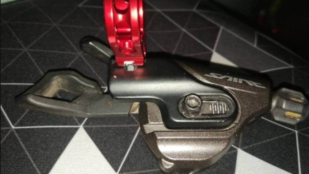

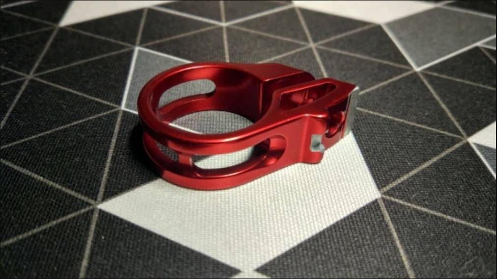

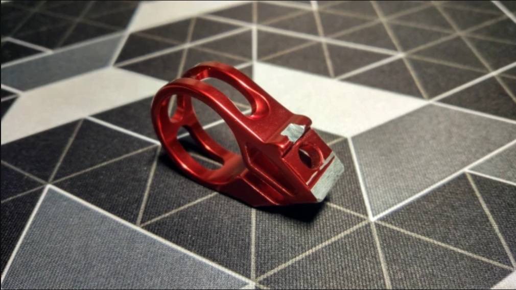

Gość Opublikowano 11 Grudnia 2019 Opublikowano 11 Grudnia 2019 Szykuję mi się wymiana klamek ale mam je z mocowaniem manetek I-Spec B. Szukałem obejmy pod takie mocowanie manetki i lipa. Coś tam jest ale w cenie nowej manetki. Kuźwa kawałek amelinium za 100pln. Grzebiąc w czeluściach internetu trafiłem a jakże na Ali. O dziwo jest tam prawie gotowy patent za uwaga 2$ i miesiąc czekania. https://pl.aliexpress.com/item/32890407510.html?spm=a2g0s.9042311.0.0.193a5c0frrqoa8 To jedna z najtańszych ofert. Nie mogę dodać zdjęcia ale dodam link gdzie w opiniach jeden koleś pokazuję jak przerobił taką obejmę pod I-Spec B do manetki Saint. https://pl.aliexpress.com/item/32314285455.html?spm=a2g0s.9042311.0.0.193a5c0frrqoa8 Poczekam na przesyłkę i sam pochwalę się moją obejmą pod I-Spec B Jeżeli było na tym forum to ja tego nie znalazłem

Gość Opublikowano 31 Stycznia 2020 Opublikowano 31 Stycznia 2020 Jasne że wyszło Teraz manetka jest na obejmie. I nowe klamki M8100 wskoczyły na kierownicę. Po prostu wypas.
mrjarzab Opublikowano 4 Lutego 2020 Opublikowano 4 Lutego 2020 W dniu 31.01.2020 o 13:49, Habi napisał: Jasne że wyszło Teraz manetka jest na obejmie. I nowe klamki M8100 wskoczyły na kierownicę. Po prostu wypas. Możesz zapodać zdjęcie. Mam ten sam problem. Manetki na i spec B i hamulce na obejmie.
Gość Opublikowano 5 Lutego 2020 Opublikowano 5 Lutego 2020 Jakoś nie mogę tutaj zdjęcia wrzucić. W drugim linku z alli masz zdjęcia co spiłować. Proste jak budowa cepa. Później walisz śrubę przez całość i masz obejmę
