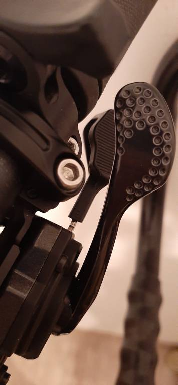

NiebieskoCzarny Opublikowano 6 Grudnia 2019 Opublikowano 6 Grudnia 2019 Witam, Dziś po naprawdę małym wypadku (rower lekko upadł na bok podczas zjazdu), zaczęły mi się blokować dźwignie manetki podczas zmiany biegu. Dokładnie problem pojawia się w momencie, gdy chce zrzucić bieg dwa razy za jednym kliknięciem. Czy ktoś ma jakiś pomysł jak z tym zadziałać? Poniżej linki do zdjęć: https://nfhost.me/image/UIWqs https://nfhost.me/image/UIV4l

Accent_Szaj Opublikowano 6 Grudnia 2019 Opublikowano 6 Grudnia 2019 Patrząc,na tą czyściutką manetkę,to wykluczam jej przyczynę. Raczej linka,lub przerzutka Odkręć linkę i ciągnąć z nią sprawdź czy manetka działa poprawnie

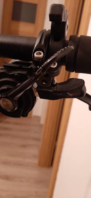

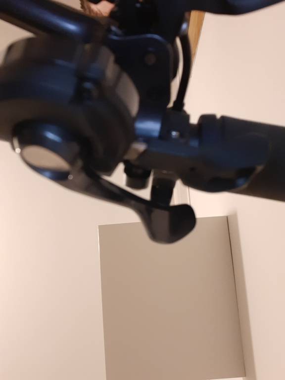

Accent_Szaj Opublikowano 6 Grudnia 2019 Opublikowano 6 Grudnia 2019 Raczej da. Sorki teraz popatrzyłem na 2 fotkę i nie jestem pewien czy masz skrzywioną dolną dźwignie,czy zły kąt ujęcia Zrób jeszcze parę fotek i wstaw. Ps.Możesz foty wstawiać bezpośrednio na forum,a nie na jakiś stronkach. Po lewej na dole masz dodaj pliki....

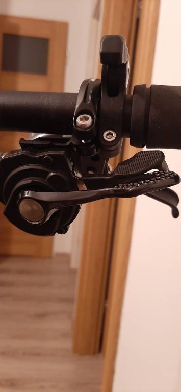

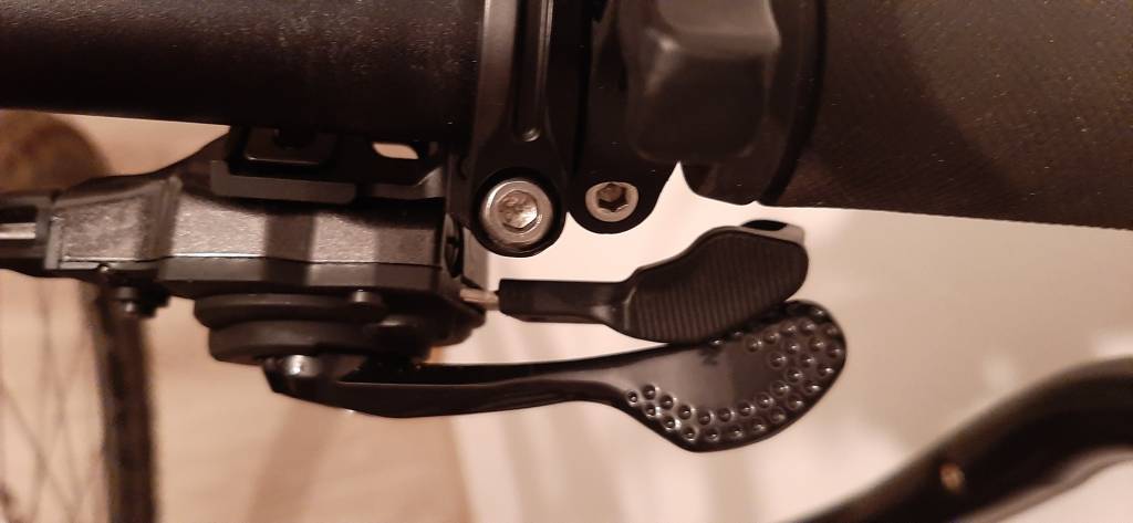

NiebieskoCzarny Opublikowano 6 Grudnia 2019 Autor Opublikowano 6 Grudnia 2019 Już jest dodane normalnie. Myślę że może da się coś z nich wybrać.
Accent_Szaj Opublikowano 6 Grudnia 2019 Opublikowano 6 Grudnia 2019 Super fotki Podtrzymuje to co napisałem wcześniej. 1 godzinę temu, Accent_Szaj napisał: Patrząc,na tą czyściutką manetkę,to wykluczam jej przyczynę. Raczej linka,lub przerzutka Odkręć linkę i ciągnąć z nią sprawdź czy manetka działa poprawnie Jeszcze jedną rzecz możesz zrobić.Wyjmij oczyść i przesmaruj linkę Dajesz na 11 bieg.Odkręcasz plastikową śrubkę i wyciągasz linkę
Kruk Opublikowano 6 Grudnia 2019 Opublikowano 6 Grudnia 2019 Przecież ta dolna wajcha przerzutki jest wygięta do góry O_O
Accent_Szaj Opublikowano 8 Grudnia 2019 Opublikowano 8 Grudnia 2019 Też mi się tak wydawało,ale jak przesłał nowe fotki,to teraz myślę,że to wina perspektywy. Niemniej sprawdź czy dolne ramię nie dotyka górnego
