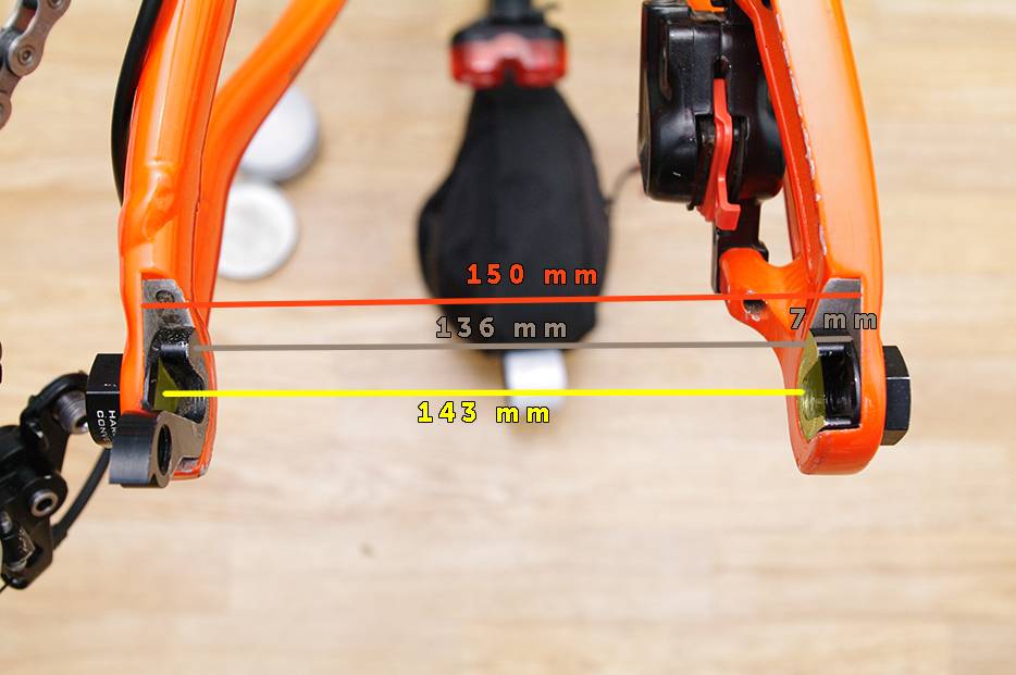

il.ek.tro Opublikowano 4 Grudnia 2019 Autor Opublikowano 4 Grudnia 2019 jak zamawiałem koła to zdejmowałem takie oto wymiary z tyłu (czarny konwerter na focie jest jescze pod QR, ale już jest zmieniony):
Accent_Szaj Opublikowano 4 Grudnia 2019 Opublikowano 4 Grudnia 2019 Od kiedy mierzy się widełki?Przy dokręcaniu wymiar się zmienia Zmierzyłeś szerokość piast i masz 12x142. Kolejna rzecz, to jest baaardzo dużo różnych osi z tyłu https://allegro.pl/kategoria/kola-zaciski-251526?string=dt 12&order=p&bmatch=baseline-dict43-spo-1-5-1127 Z tyłu patrzy się na: Długość całkowitą Długość gwintu Skok gwintu Czy z nakrętką,czy bez Ja zrobiłem taki myk,że mam allegro smart i kupiłem jedną.Nie pasowała, potem odesłałem i kupiłem kolejną i tak sprawdziłem ze 3 Z przodu, kup sobie najfajniejszą oś RS, czyli maxle ultimate . @Kruk ostatnio sprawdził i pasuje do Reby
