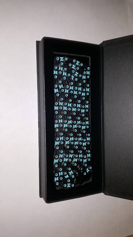

Po zdjęciu gąbki i saszetki z karteczką ukazał mi się taki widok:
20191031_124718.thumb.jpg.6f4d2ac5e9e1dc8b22fe2798114c73b3.jpg20191031_124906.thumb.jpg.a6b03da8dd62663eed5fbb30b08c45c3.jpg

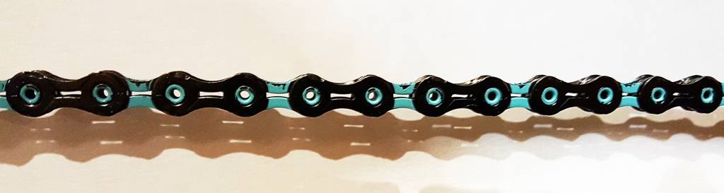

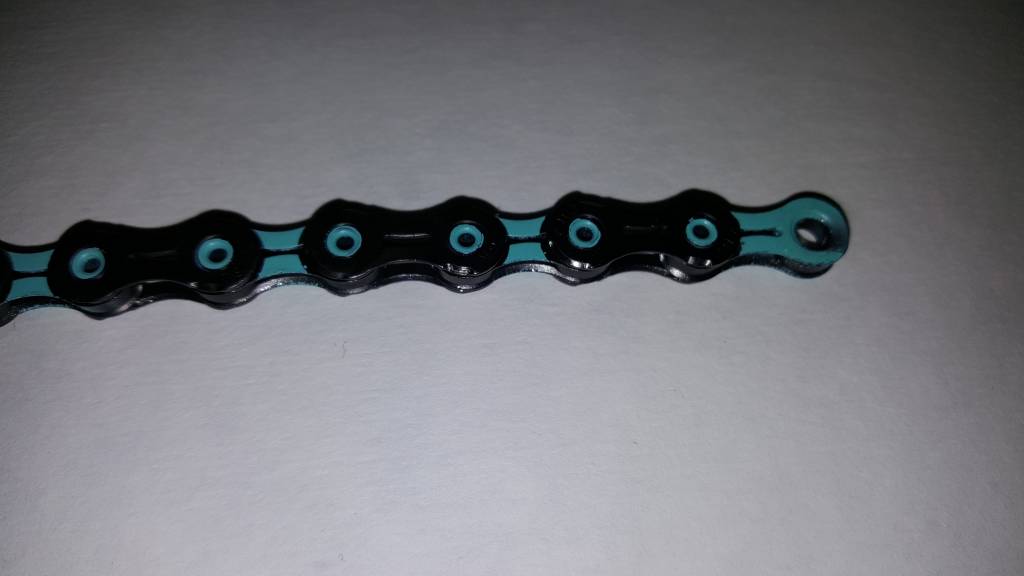

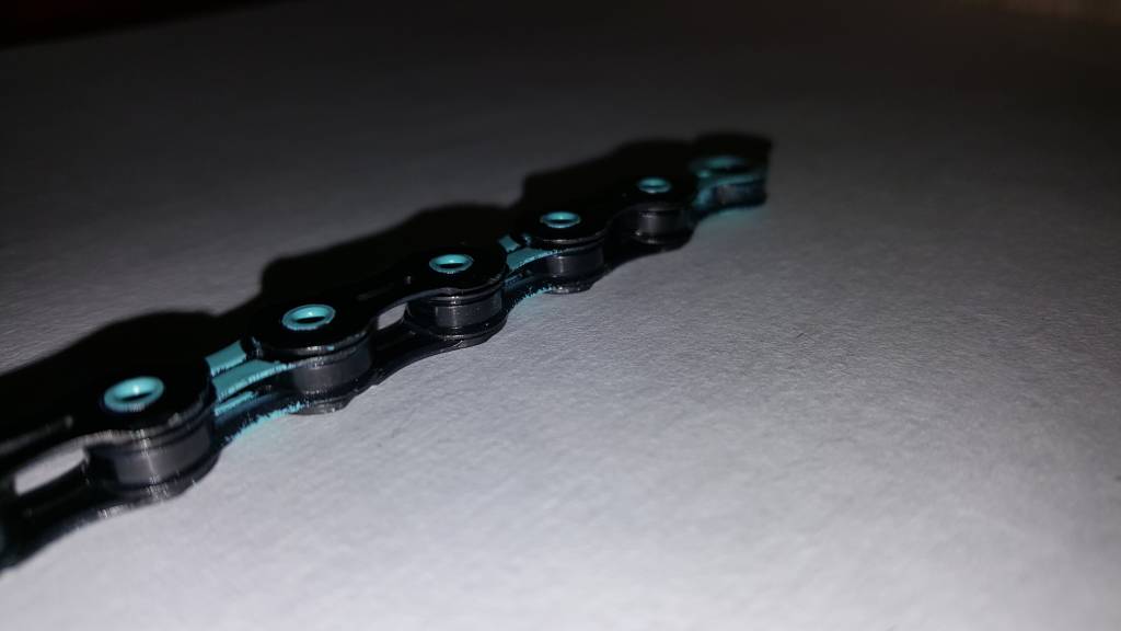

Na pierwszy rzut oka „ noo Panie, piękny” ale po chwili jak go podniosłem i obejrzałem, moim oczom ukazało się… tandetne MALOWANIE płytek na niebiesko O_O :
20191031_125029.thumb.jpg.3422c4af7c9413dcac0ac860dfbb76e7.jpg20191031_125100.thumb.jpg.3d9f00f1befae9442d7c92767d930e13.jpg
Już  w głowie „What the fu.k?!” Myślałem że to podróbka ale niestety nie. Po przeszukaniu internetu w poszukiwaniu informacji na temat tego łańcucha dotarłem do paru wpisów o tej samej treści, mianowicie, jest to po prostu ordynarnie pomalowane. Mówię sobie okey, trudno niech tak będzie, jak będzie zasyfiony napęd to i tak tych niedociągnięć nie będzie widać. Niestety musiałem się raz jeszcze rozczarować.

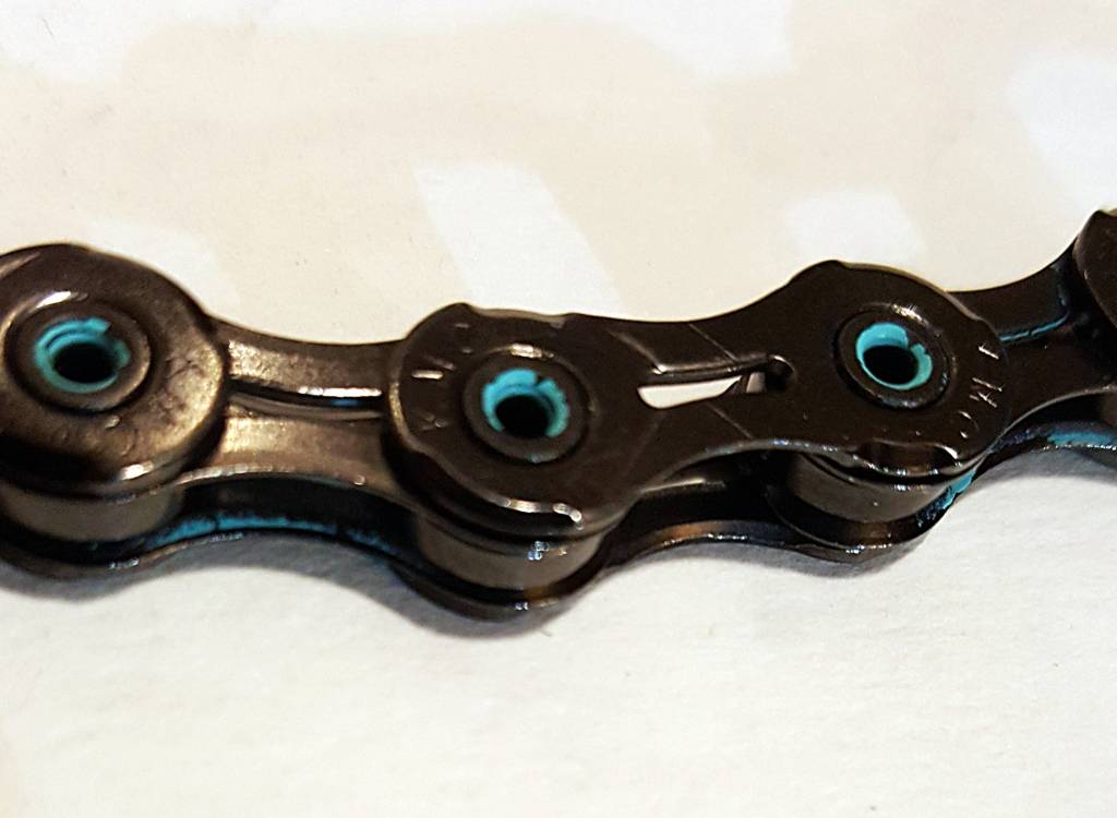

Po umyciu w benzynie, wysuszeniu i naoliwieniu, włożyłem go do roweru, noo i zacząłem kręcić korbą. Po paru do regulowaniach baryłek manetek ( 2-3 kliknięcia ) łańcuch zaczął przeskakiwać prawidłowo. Niestety, okazało się że podczas pracy ten LAKIER zaczął się po prostu łuszczyć i syfić mi na niebiesko napęd, aż tak nie lubię niebieskiego :P
Łańcuch po przekręceniu korbą może z 20 razy wyglądał tak:
Noo szczerze byłem zrezygnowany, bo w sumie wygląd, dla którego przepłaciłem 2,5 razy tyle co za XTR’a trafił szlag…
Długo nie myśląc zostawiłem to tak póki nie ochłonę. Napisałem do Accenta, nakreśliłem mu całą sytuacje. Krótko? „oddaj na reklamacje”.
Napisałem zaraz do sklepu, do Cyklomanii. Załączyłem zdjęcia, naświetliłem sytuacje i zażądałem zwrotu pieniędzy. Na  co mi cyklomania odpisała, że oni tutaj nie widzą problemu i mogę go odesłać na reklamacje  która będzie trwać około 3 tygodni i jeszcze muszę pokryć koszty wysyłki do nich…
Myślałem że dostane szału…Adekwatnie widać że ten lakier to tandeta  i to jest do zwrotu, a Cyklomania się wypięła. Bardzo nieprofesjonalne podejście i chęć olania sprawy aby tylko produkt nie wrócił , bo się nie sprzedawał.
Nie chciał mi się z nimi przepychać, a serio, kupę forsy u nich zostawiłem.
Wziąłem rozpuszczalnik, włożyłem łańcuch i wpierw szejk apotem szczoteczką do zębów ( teściowej :P ) ścierałem ten durny lakier niebieski. Po 1 myciu wyglądał tak:
Po 2 kolejnych dokładnych wy pucowaniach zamienił się w czysto czarny łańcuch. Został jeszcze raz wypłukany w benzynie i naoliwiony.
I  tak o to z łańcucha czarno niebieskiego zamienił się w czarny.
