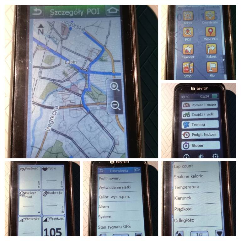

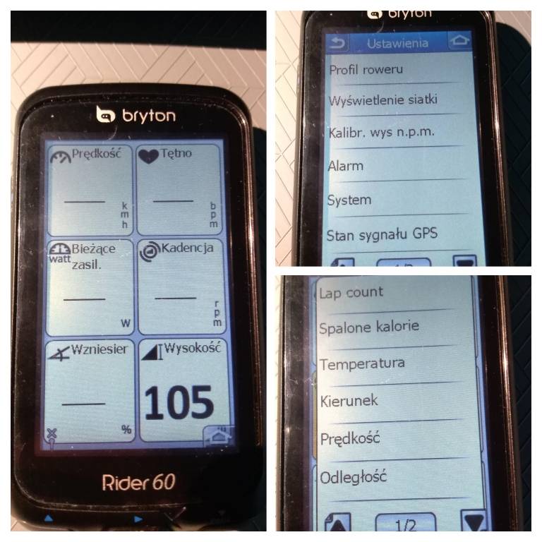

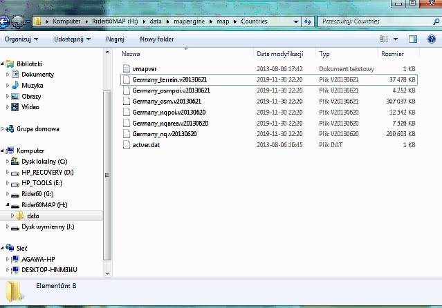

Waldi Opublikowano 30 Listopada 2019 Opublikowano 30 Listopada 2019 (edytowane) Poszukuję osoby posiadającej licznik / NAVI Bryton z mapą Polski. Mój Bryton ma wgrane inne części świata a nie Polskę. https://photos.app.goo.gl/WJTqK3434MT9mn5x9 Nie mam też j.polskiego MENU. https://photos.app.goo.gl/i1MX3JbwbCWfK5g8A Na zdjęciu poniżej jest lokalizacja gdzie znajdują się mapy. Liczę na pomoc Dzięki. https://photos.app.goo.gl/vmRvBcgDtPVeZpj37 Proszę o kontakt osoby z w/w sprzętem, lub kogoś kto przerabiał temat już wcześniej. Edytowane 30 Listopada 2019 przez Waldi

jacekzet1 Opublikowano 6 Grudnia 2019 Opublikowano 6 Grudnia 2019 (edytowane) Witam serdecznie. Dołączam do tematu . Zakupiłem bryton rider 60 . Niestety brak w nim języka polskiego oraz map Polski . Chcę wgrać mapę Polski oraz język . proszę o pomoc . Mam identyczne jak Waldi .Ps . W tym modelu jest karta sd Edytowane 6 Grudnia 2019 przez jacekzet1
Waldi Opublikowano 6 Grudnia 2019 Autor Opublikowano 6 Grudnia 2019 Godzinę temu, jacekzet1 napisał: W tym modelu jest karta Jest. Ale tylko Bryton wie co na niej jest. 😁 😁 PC widzi SD lecz nie otwiera. Godzinę temu, jacekzet1 napisał: Chcę wgrać mapę Polski oraz język . proszę o pomoc Nad mapą pracujemy. 😁 A j.polskiego nie ma do tej wersji.

Waldi Opublikowano 31 Grudnia 2019 Autor Opublikowano 31 Grudnia 2019 A więc tak: Pisałem troszkę z Support Bryton support@brytonsport.com Podsumowując korespondencję - Rider 60 jest bardzo starym urządzeniem na naszej liście produktów, umowa bazy danych map wygasła (może być konieczne znalezienie oryginalnej płyty CD, aby zainstalować mapę) Przepraszam za niedogodności. A więc jeśli ktoś dysponuje płytą CD z mapami na Bryton proszę o info.
Waldi Opublikowano 6 Stycznia 2020 Autor Opublikowano 6 Stycznia 2020 hmmm. Tak więc mam mapę którą szukamy + kod aktywacyjny u mnie działa. Bryton Rider 60

Waldi Opublikowano 25 Stycznia 2020 Autor Opublikowano 25 Stycznia 2020 Tak naprawdę to plik z PL mamy w urządzeniu. Nie wiedzieć czemu Bryton go nie widzi więc nie można go wybrać z poziomy Ustawienia ale (...) no więc tak: na początek proponuję zrobić kopię całości Rider60 Po podłączeniu przez USB otwieramy kolejno Rider60 > thalia > applications w folderach: core, cycling, protrainingapp, setting, training, watch jest folder langPkg a w nim plik tr_pl_pl. Należy zmienić (we wszystkich w/w folderach) nazwę tego pliku (tr_pl_pl) na jakikolwiek odczytywany przez Rider 60 np. tr_de_DE. (usuń plik tr_de_DE tak aby został tylko ten z zawartością PL) Następnie w Ustawienia > System > Język wybieramy Deutsch . Powinien pojawić się j.polski. Powodzenia.

Waldi Opublikowano 29 Lutego 2020 Autor Opublikowano 29 Lutego 2020 Mamy już mapy zachodniej częśći europy. 😁 Chcesz wgrać do siebie?
